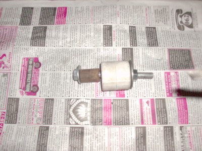

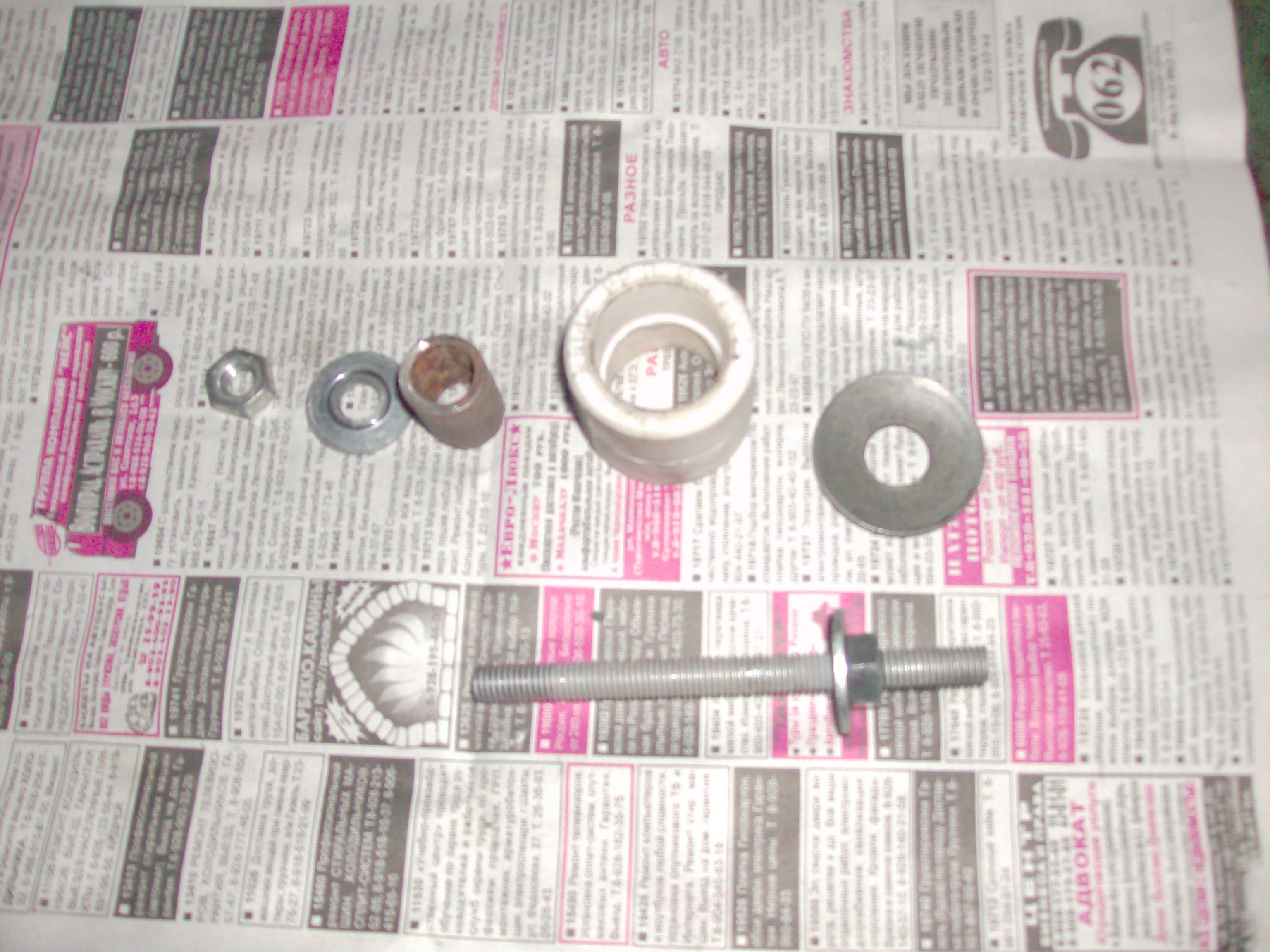

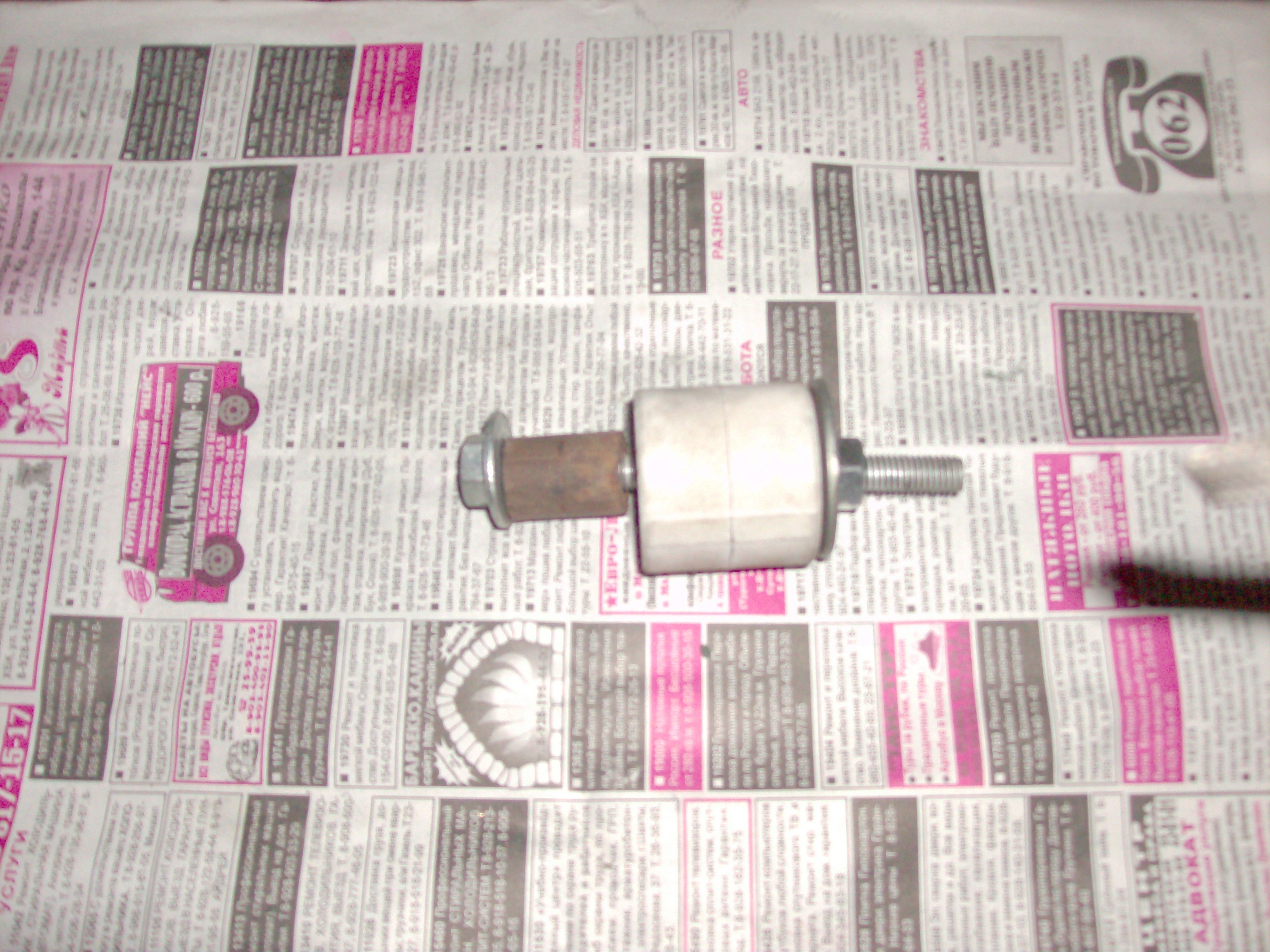

При помощи подручных материалов делается се устройство-шпилька,муфта пластиковой трубы диаметром 32мм, кусочка 20 металлической трубки и пары шайб.Как выпресовывать без проблем так и запресовывать, только чуть мылом смазать.К сажелению немогу покозать наглядно(всё собрано)но думаю разберёшся.
HPIM3143.jpg [ 1.83 MiB | Просмотров: 5198 ]
Комментарий к файлу: сёмник саленблоков
HPIM3142.jpg [ 1.86 MiB | Просмотров: 5198 ]
