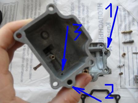

Скачал и посмотрел, карб другой но принцип у всех одинаковый.
12.JPG [ 40.24 KiB | Просмотров: 4530 ]
1 - трубка обогатителя 2 - колодец обогатителя 3 - отверстие в колодце, обычно на нем стоит жиклер с малюсенькой дырочкой, про него я и писал.
Уровень на обогатитель у тебя не влияет, трубка продувается при открытом рычаге?
