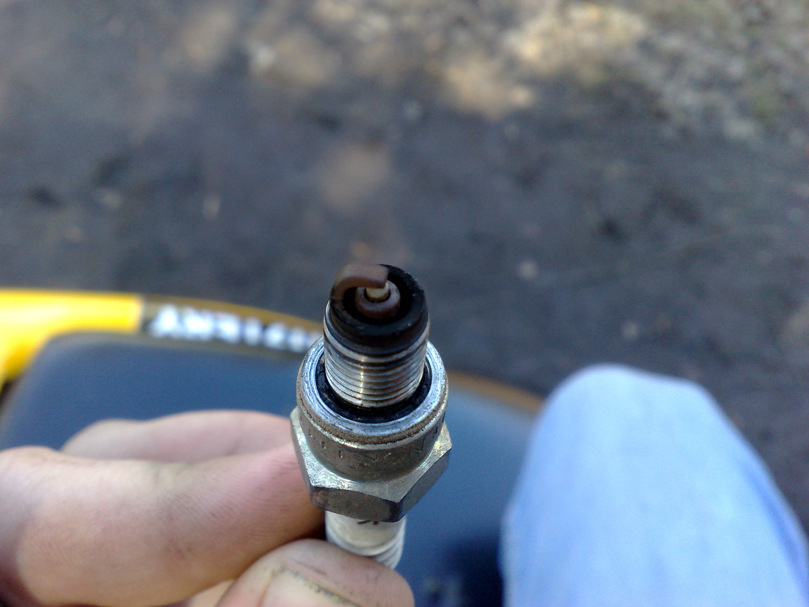

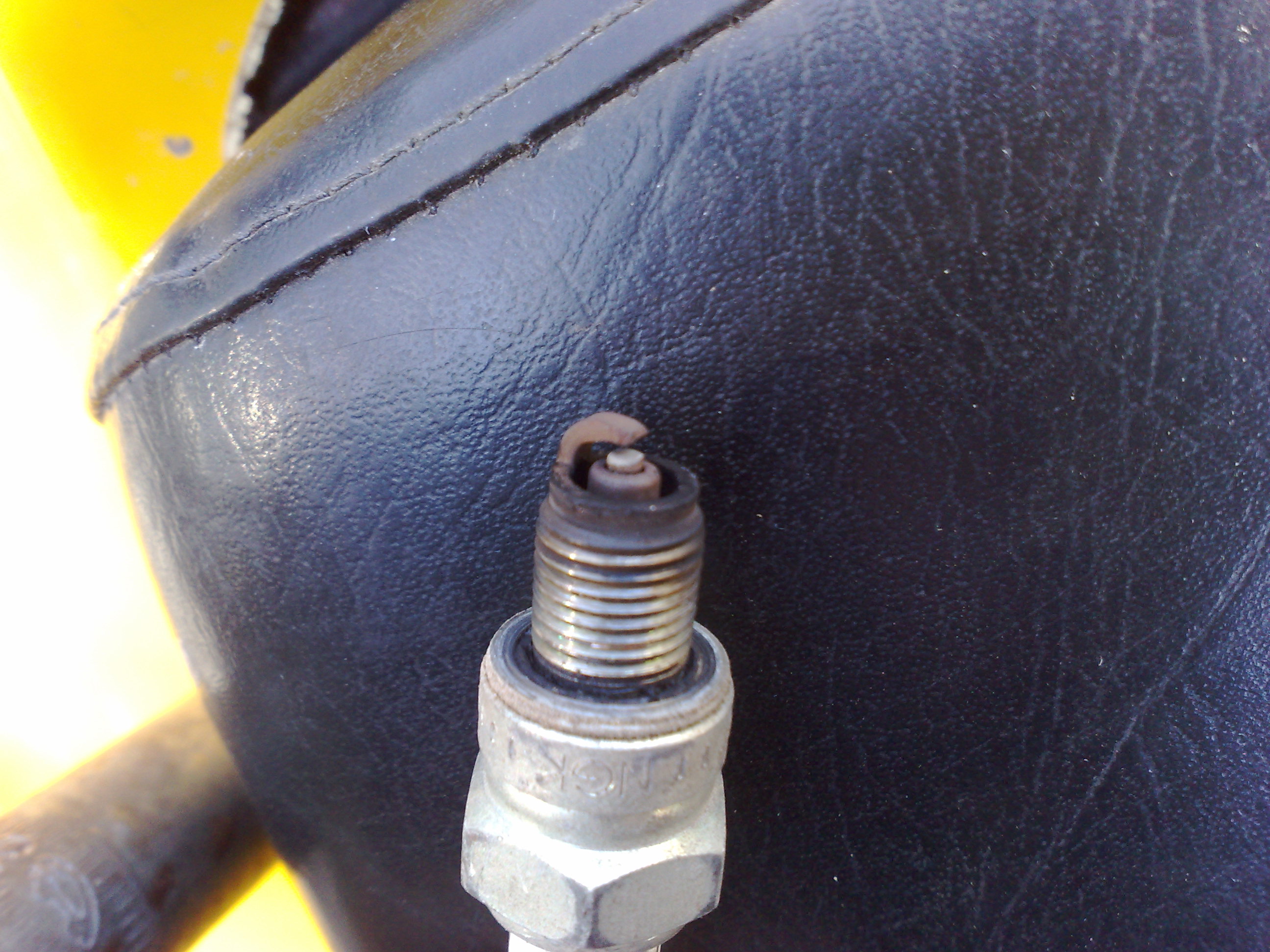

короче люди. тут такая проблема, еду я себе на максимуме минуты две, он начинает глохнуть иногда, и бензофильтр становится пустой, менять бензоклапан? ещё цвет свечи, отдалённо напоминающий кирпичный, посмотрите, нормальный ли цвет плз??

Цвет нормальный.
Проверь вентиляцию бака, топливный фильтр.

А вот, почему когда скутер сбавляет ход(не хватает топлива), из глушака стреляет? Сегодня раз 5 так было

ты же сам пишешь -"не хватает топлива" ,- птому и стреляет.
Но может наоборот ,не хватает воздуха.
Ты еще с фильтром не занимался ,как тебе писали выше.

Чего мне с ним заниматься, стоит нулевик, изнутри обтянут капроновой колготкой)

Ну теперь понятно, горбатого только могила исправит.
Мучайся дальше с нулевиком-гемороетворцем!

Ничего не мучаюсь, все работает как часы, заводится с одного кика, свеча сами видите - нормальная
