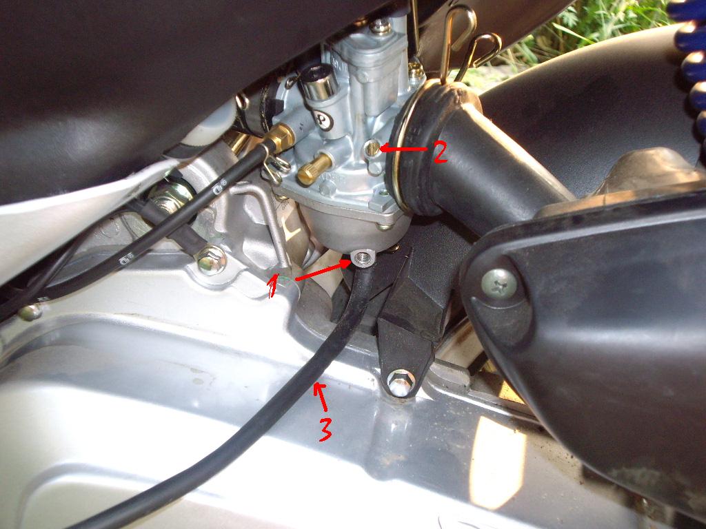

Народ, у меня такая проблемка возникла. Знакомая купила скутера Stels SKIF 50 2T. Пока перегонял ей его в деревню(30км) по дороге потерялся винтик из карба, на фото под стрелкой 1. Теперь от туда вытекает бензин... Проблему устранил легким(от руки) ввинчиванием болта М6 с фумлентой и пережимом нижнего шланга бельевой прищепкой. :) Ради пробы вывинтил винтик (на фото стрелкой 2), и ввинтил в отверстие откуда винт был потерян. Подошел! Но всетки как выглядит винт, который потерялся, похож ли он на винт №2(фото), и для чего вообще они служат? и еще, для чего шланг №3(фото). Для справки карб LEADER. Прошу помогите. Гнать скутера назад в город по гарантии особого желания нет-первой поездки хватило :). А винтик если такой же как и №2-я сам выточу на заводе...

Винт выглядит как острый конус. Он перекрывает слив топлива через нижний шланг. Примерно так:Изображение Только с резьбой.
Вот тут Изображение
Он последний справа
