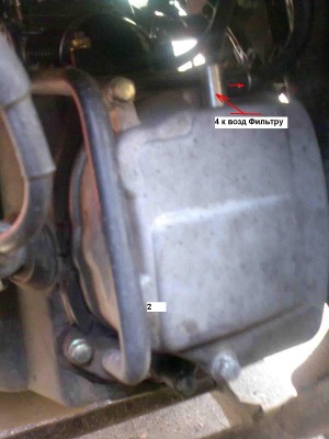

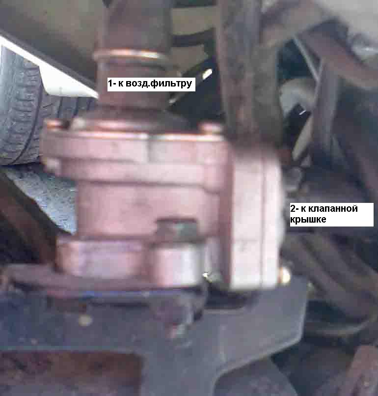

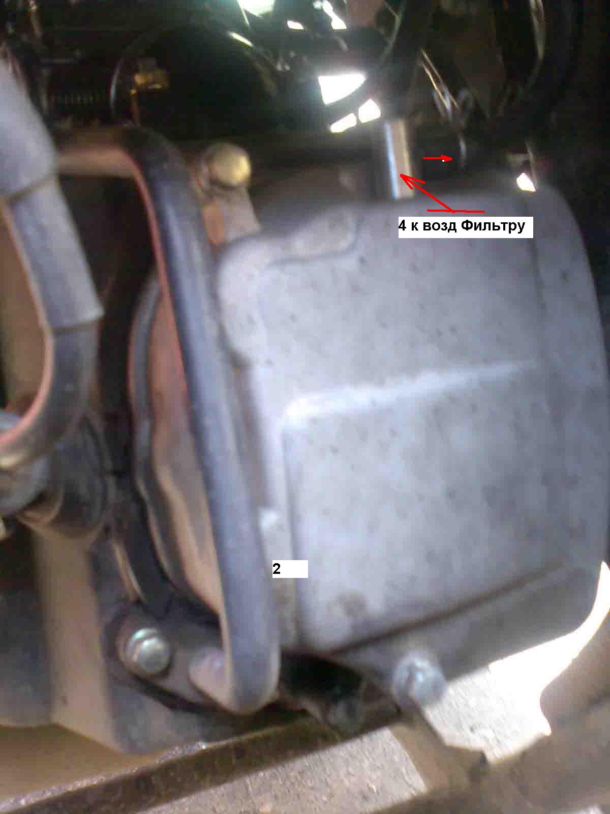

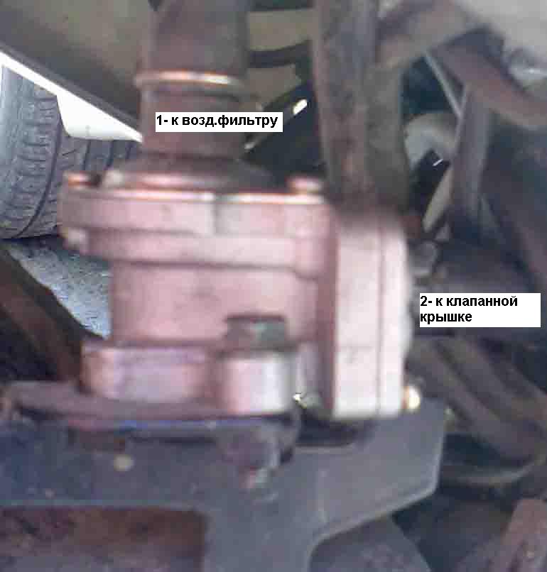

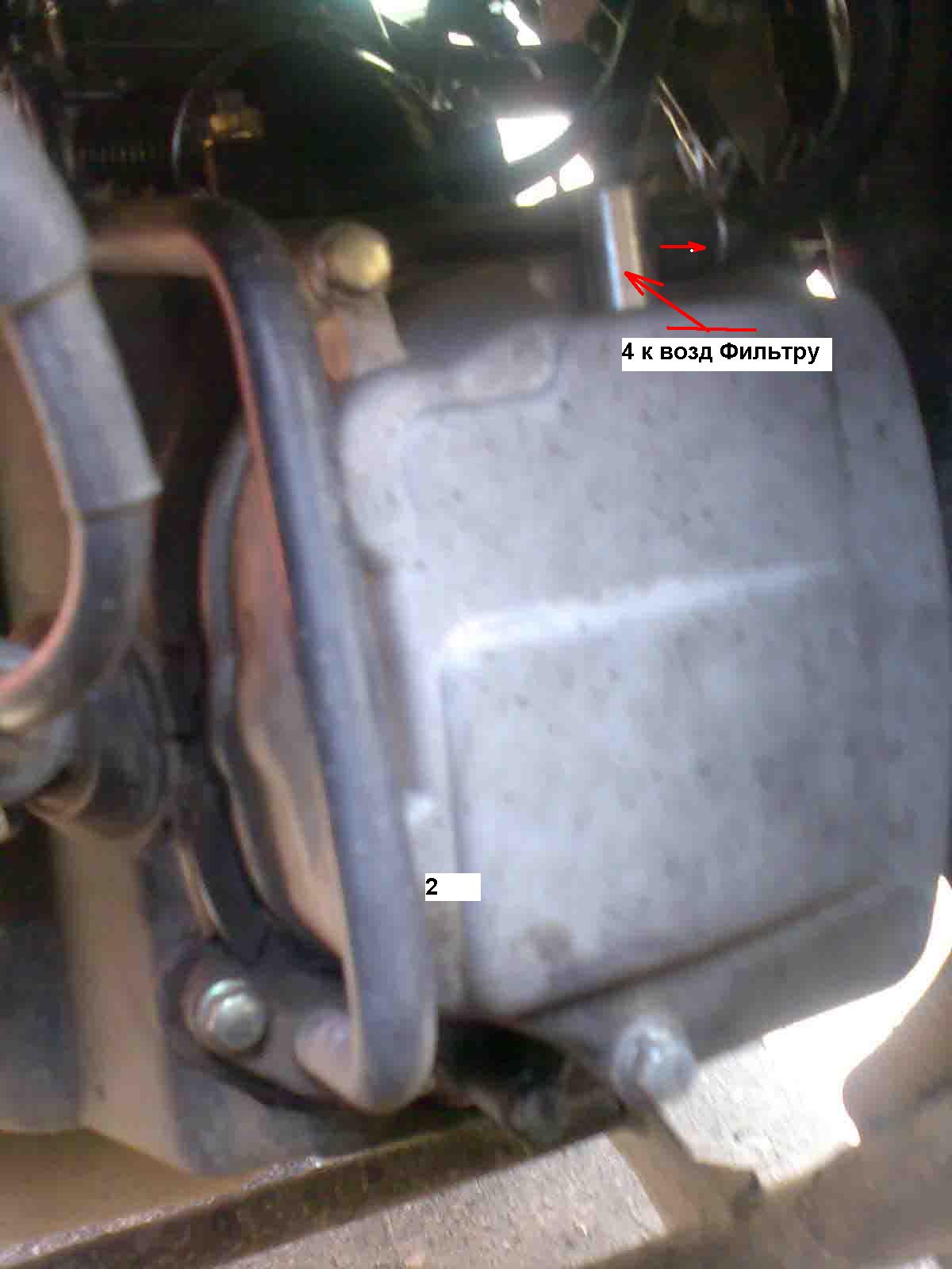

Я вчера снимал и разбирался с сией штуковиной, правда у меня она выглядит вот так:

вот (фото предыдущий пост) моя, верхняя трубка идет в фильтр, оттуда она берет воздух. трубку эту я открывал, воздух идет порциями, она как бы всасывает на каждый такт, управляется все это нижней ваккуумной трубкой (ее на фото не видно) подключенной к впускному коллектору . Трубка влево к головке (два болта)обозначена "2" на нижнем фото. Из клапанной крышки вверху шланг см.фото. он идет в коробку возд фильтра. Получается когда скут работает он гоняет воздух из фильтра обратно в фильтр. Воздуха там идет мизер, поэтому не думаю, что это как то влияет на экологию. Хотя конечно, то что идет сжигается. На заглушенном скуте весь этот круговорот блокируется. Этим кругоходом достигается хоть и очень низкое, но избыточное давление в картере, верхняя трубка через которую выталкивается воздух (на клапанной крышке) меньшего диаметра, чем подающая. А маслоотделитель, он в самой клапанной крышке за пластиной на двух винтах (вспомнил)
