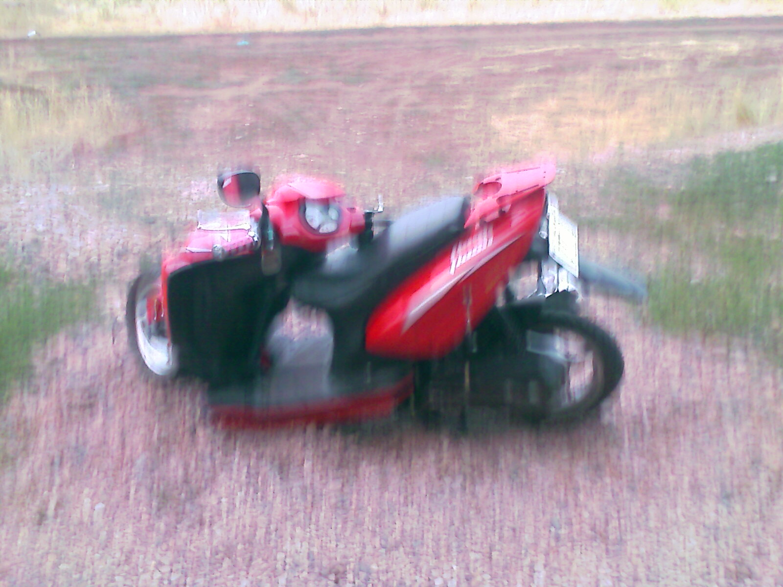

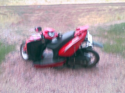

так сказать в продолжение темы.... еду сегодня по дороге по той же самой что и в 1й раз(первое сообщ прочитайте) еду никого не трогаю, спереди лужа по дороге ну я ее по встречной обочине объезжаю пока машин нет, (а не давно прошел дождь) на обочине трава, меня значит заносит(скор 30км\ч) точнее жопу заносит тут я в добавок ловлю булыжник под колесо переднее и не совсем понимаю что происходит падаю, после осмотревшись и охреневши "прихожу в себя" смотрю руль нах валяется , влево упал, движок и задняя часть в право.... ОПЯТЬ ЛОПНУЛА РАМА!!!!!!!!!!!!!!!!!!!! тока уже в другом месте.... при этом в это раз все было б намного серьезнее, я как раз хоте жать в пол! после тотго как вернусь на асфальт. судя по всему была трещина в раме. НО дня за 2 до этого я заметил что со скутом что то не так.... в управлении. + пробил колесо, но все грешил на него.... ну короч терь боюсь ездить на этом чуде... после "аварии" всего трясло еще часа 2. потом добрые люди на фургончике помогли довезти этот китай до дома.... короч я в ауте. хотя сам цел. что делать не знаю варить опять? что то не хочется потому что тогда опять найдется место где сломается... короч на последок смотрите фото....
IMAGE_015.jpg [ 326.53 KiB | Просмотров: 3910 ]
Комментарий к файлу: это уже после того как домой привез его
IMAGE_012.jpg [ 278.14 KiB | Просмотров: 3910 ]
