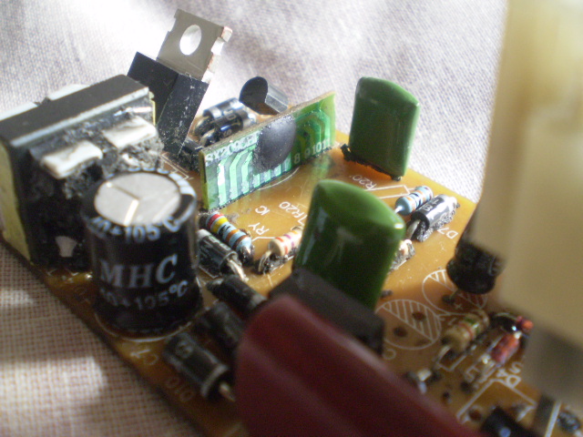

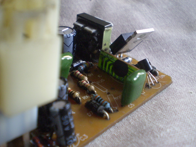

заливку шилом и отверткой отковырял. ничего сложного, 2 часа работы.
вот интересует схема подобного коммутатора (с трансформатором), а то все что я нашел было без транса. может подскажите ссылку на электрическую схему.

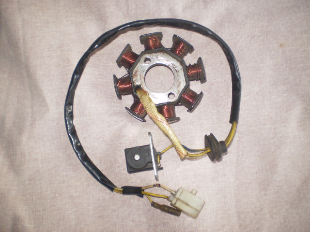

распиновка моего коммутатора соответствует китайскому стоку. похоже до меня кто то поставил статор без катушки зажигания (скорее всего хондовкий-трехпроводной) и этот комутатор. а провод идущий на питание коммутатора завел в двухконтактный разьем катушек (бортсети) генератора.
черная плюшка на плате коммутатора к опереждению зажигания не относиться слусайно?
вот выложу фотку своего статора. хотелось бы узнать от какого скутера он.

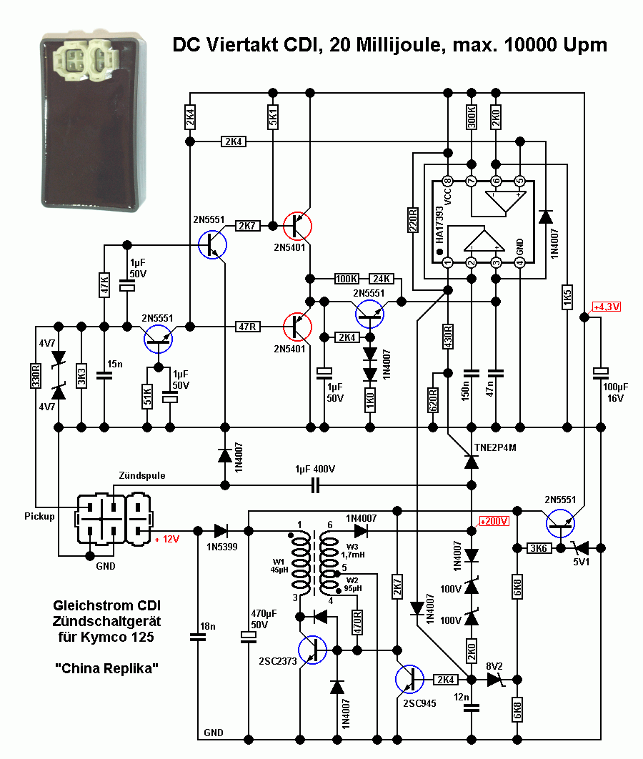

kymco125_cdi.png [ 43.4 KiB | Просмотров: 4865 ]

Hors, ну просто нет слов, это чудо.
Даже второй схемы нигде никогда не видел. Не говоря уж про первую.
Ну если от Хонды то от AF-34/35. С неё такая система зажигания началась. Сразу скажу, коммутатор от неё не стоит ставить. Он тоже с постоянным УОЗ.
А система с отдельной обмоткой зажигания от AF-18/27.
Кстати да, как вариант можно просто статор сменить и обычный коммутатор поставить.

спасибо за схемы. верхняя похожа на мою (много сходиться). вот только у меня два тиристора и транзисторов поменьше. буду пробовать чинить свой коммутатор.

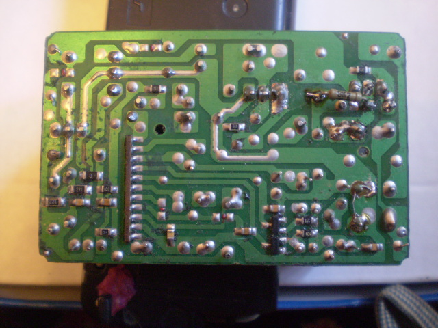

починил свой коммутатор. сгорел (рассыпался) резистор стоящий в цепи управляющего электрода тиристора, установленный со стороны токопроводящих дорожек. я поставил отечественный резистор номиналом 9.2 кОм. щас коммутатор работает. посмотрим что покажет время.
