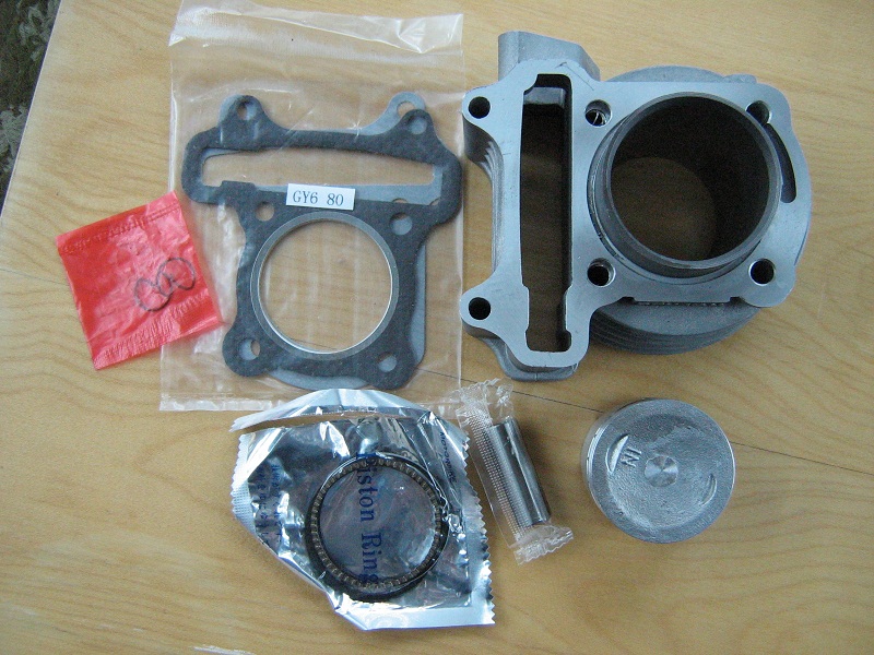

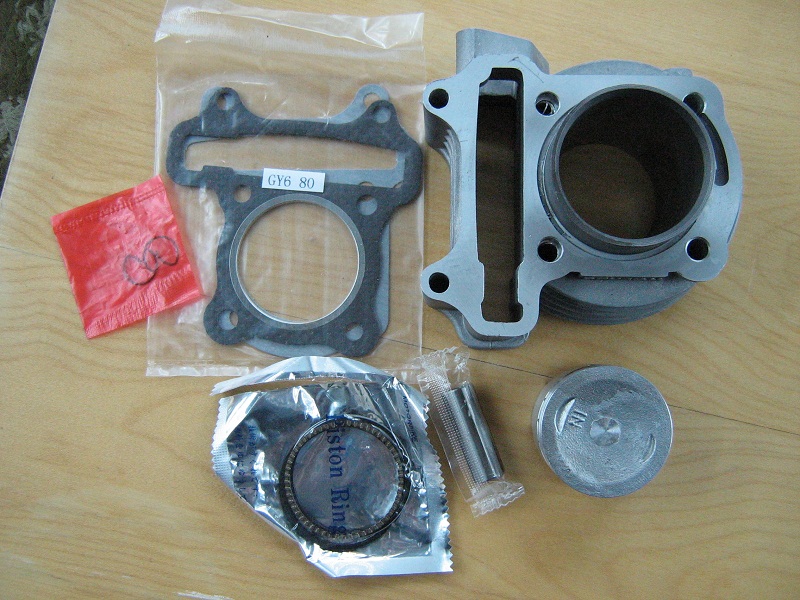

Вот этот набор я поставил (упаковано было в коробку без надписей)

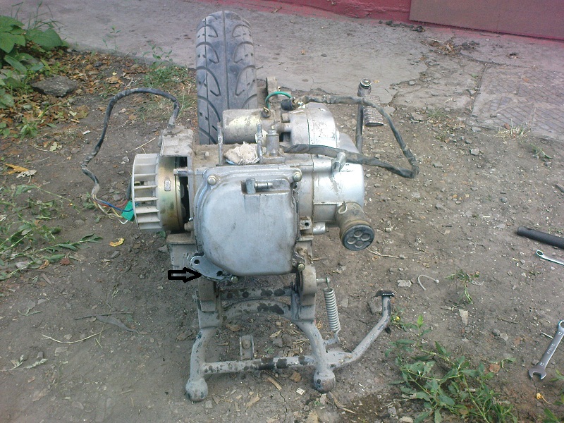

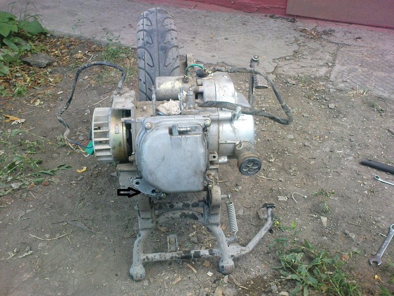

Для чего это место?(стрелка на фото)
У меня там нет отверстий. Может быть под кожух охлаждения другой какой-нибудь...
