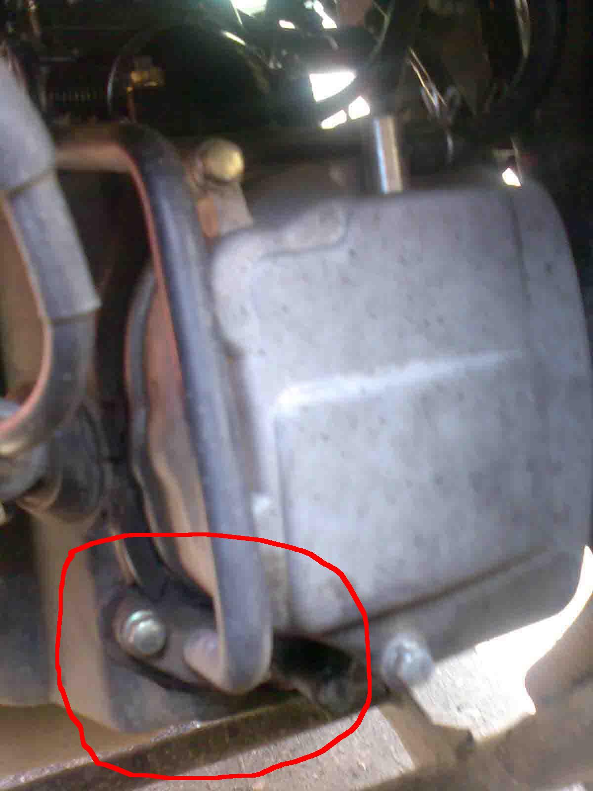

СообщениеДобавлено: 25 Jun 2010, 14:26
Прототип
Нужно заглушить металлическую трубку (два болта), которая подходит к головке сверху со стороны клапанной крышки. На неё там дальше резиновая одета , вопхни в неё че нить подходящее по размеру.

спасибо. можешь рассказать зачем/из-за чего это понадобится делать. (просто интересно в общеобразовательных целях, раньше никогда ничего не мудрил там)
 Заголовок сообщения: Re: помогите с выставлением зазоров клапанов.
СообщениеДобавлено: 26 Jun 2010, 10:07
Прототип
На эту трубку одета резиновая, просто сними её и послушай звук. Многие путают его со звуком клапанов.
