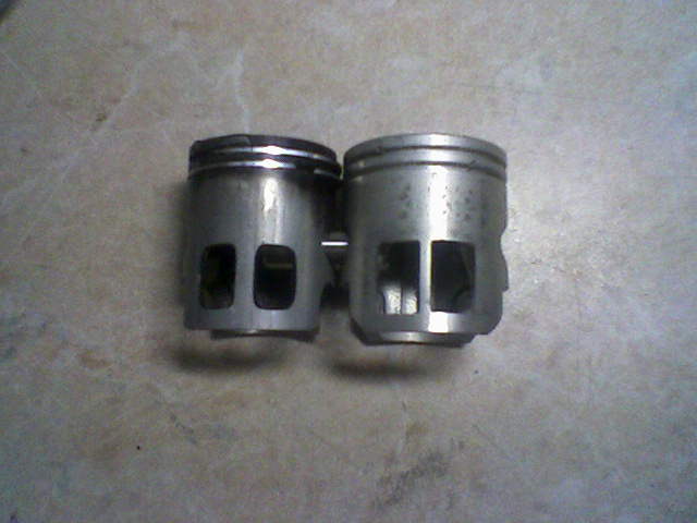

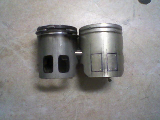

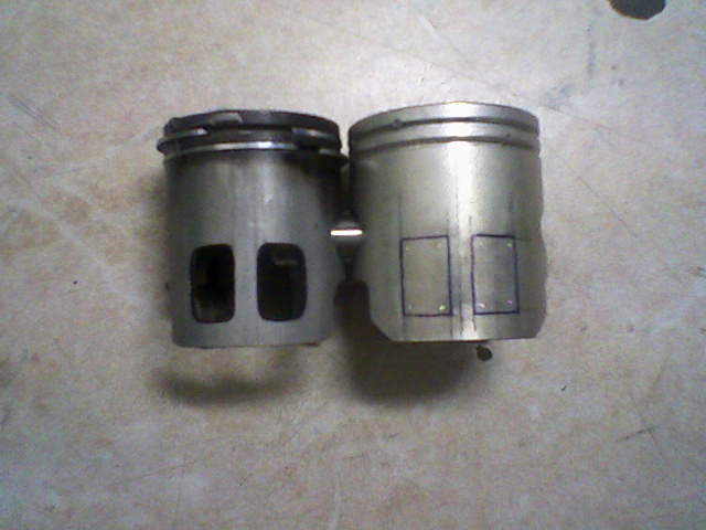

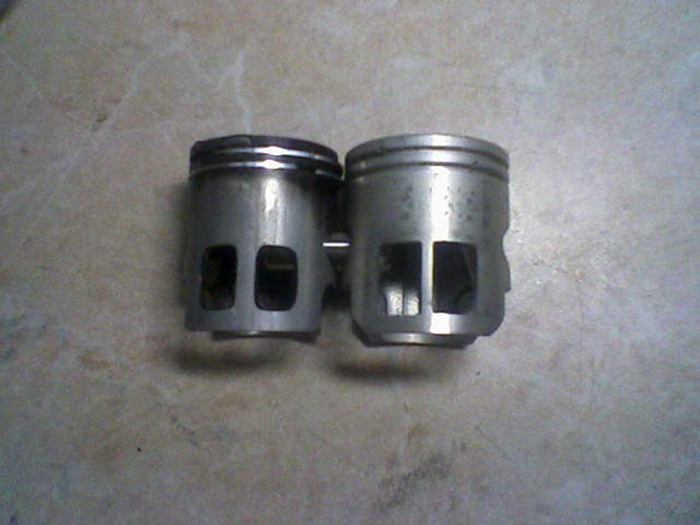

Поршень у тебя от хонды,хочеш окна-сделай.Эти окошки нужны для более эффективного охлаждения пальца и днища поршня,свежей смесью.
Photo-0037.jpg [ 29.45 KiB | Просмотров: 2422 ]
Photo-0035.jpg [ 28.81 KiB | Просмотров: 2422 ]

 Заголовок сообщения: Re: Какой должен быть поршень на leader 2t 50cc ?
СообщениеДобавлено: 27 Jun 2010, 12:20
Сообщений: 302
Неделю назад снимал цпг,у знакомого на расточку(15000 км стелс тактик),так там была поршневая как от скифа с полумесяцем в выпуске и по другому чуть расположение окон-поршень был с этими отверстиями(фото выше родной поршень и хондовский ).Сегодня свою цпг разобрал(выпуск круглый и окошки чуть по другому) ,тоже стелс тактик-поршень без окошек.Такое ощущение что лепят из того что было блин.Кто цпг менял отпишитесь,может еще какая сборка имеется,или только две этих разновидности :)
СообщениеДобавлено: 27 Jun 2010, 15:52
Сообщений: 1472
Откуда: Лабинск
Поршневая скифа лучше, верхний канал больше, но выпуск меньше. Расточить выпуск проще, поэтому советую скифа цпг. А поршень хоть с окнами хоть без одинаково. Задумка хорошая, но реализовать не получилось.

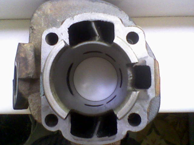

СообщениеДобавлено: 27 Jun 2010, 17:16
Сообщений: 302
Верхний канал это впуск всмысле?Если есть фото поршневой скифа выложи пожалуста,а то когда снимал у знакомого не зафоткал,по памяти вроде в окошках есть отличие,а на сколько уже не помню.А щас интересно на окошки глянуть,да позно все уже собранно и обкатывается,но думаю шарошка все косяки исправит.
СообщениеДобавлено: 27 Jun 2010, 19:36
Сообщений: 1472
Откуда: Лабинск
Фото нету, но верхний канал впуск, он шире в 2раза и выпуск полумесяц. Лучший вариант это точить картер под цилиндр. Боковые больше сделать. Было на эстонском сайте даже с размерами.

Нашел и установил поршень с окнами и чудо мопед завелся!!!!!
