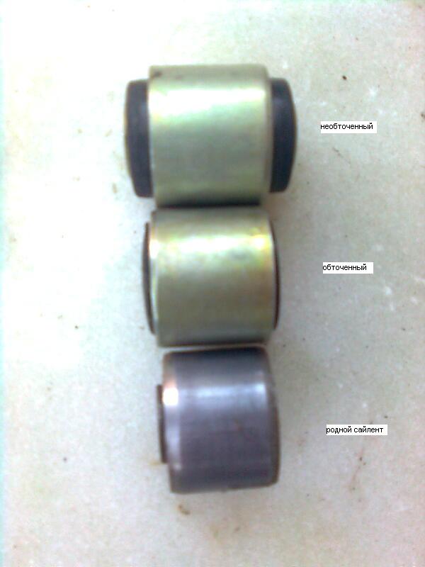

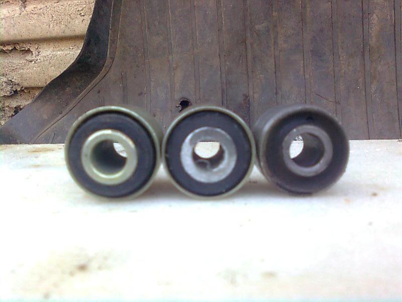

Народ подскажите пажалуйста, где в москве купить салент блоки на скиф?!
Негде нету вообще..
и цена их какая вообще? Один говорит по 600р , другие не больше 100)

Jorik
посмотри от классики ваз, какие то подходят, какие то надо немного подрезать...

Брал от класики,где конкретно стоят-сказать не могу.Есть два вида таких сайлентов,усиленые и простые.Усиленые визуально отличаются большим наполнением резины между втулок,при чём заметно отличаются,вот их я и брал.
Ставил я от классики. толку от них вообще мало, максемум км 500 и все..
у меня из за этого впускной патрубок погнулся...
Можно еще вопрос, можно сделать разворот карбюратора как на тактике ? и спрятать фильтр

Jorik
Не знаю,ставил я от классики на рэйсер сагиту,после этого она уже прошла больше 6000 км,сайленты как новые.Езда постоянно вдвоём,общий вес заваливает за 150кг.Может ты не правильно их устанавливал?,затягивать нужно под нагрузкой-иначе толку 0.
