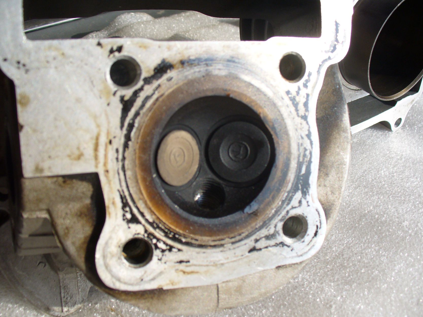

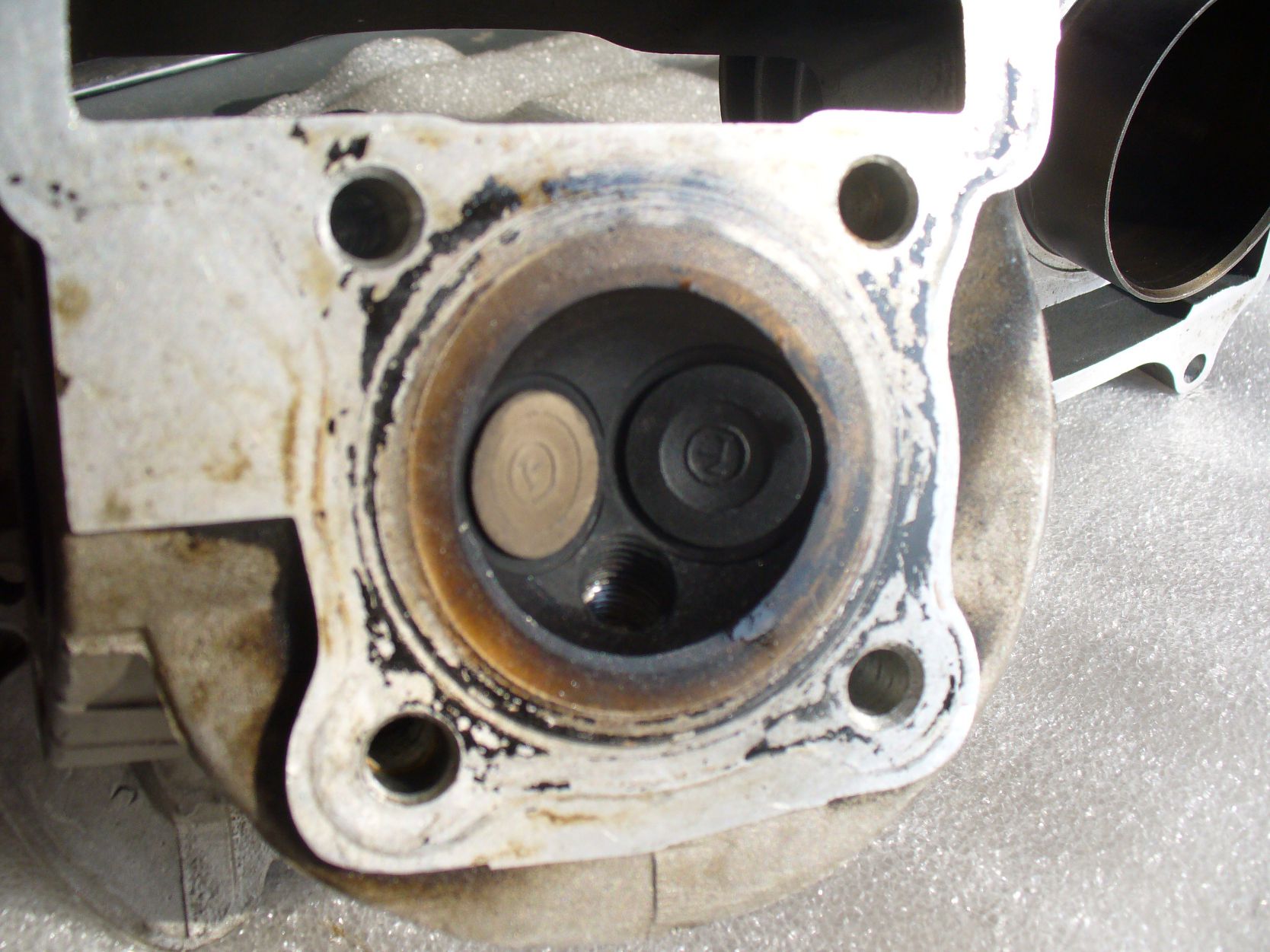

Ну что ж, спасибо всем за отзывы,боюсь с некотороми мнениями я не соглашусь!На счёт масла это просто !!!! даже слов нет, работу двыгателя 4т с малым кол. масла просто не представляю, т.к. вся суть масла уменьшение трения,нет масла-трение-трение- температура,следовательно при перегреве залегают кольца(ну по крайней мере в машине это так) масло начинает гореть вместе со смесью,шлак от сгоревшего масла так забивает кольца что порой невозможно найти разрез кольца,мало того, все у кого сильно летит масло с сапуна в фильтр- подозрение на износ или залегание колец(либо),у меня случилось именно так,иначе куда делось масло?Фильтр весь был залит маслом,и скутер маленько коптил(дымил).Так как первую 50кубовую сразуже после 100 км поменяли на 100кубов,она прошла обкатку 1600км как я уже писал выше(она сгорела,фото постараюсь сегодня выложить)и наконец сейчас поставлена поршневая на 56мм сколько кубов я не знаю.В первый день после небольшого пробега наблюдалось небольшая потеря мощности,(подозреваю он нагрелся) после остановки он подостыл и далее,и так пару дней.Зазоры колец были как говорят тютелька в тютельку,т.е.концы колец друг на друга не налазили, и на оборот зазор не слишком был большой.Поршень в цилиндре сидел туго,рукой протолкнуть можно но под своим весом он не опускался,по опыту мотоцыклов(было 8 яв)знаю что поршень должен медленно опускаться под своим весом,ну покрайней мере для мотоциклов той поры это справедливо.Сейчас пробег на этой поршневой 300 км полёт нормальный, масло чуточку, съело по крайней мере мне так кажется.
Спасибо на счёт бедной смеси,сейчас пойду пробовать, свеча почти белая,надо богатить!
Смотрел чилиндр 2т (старичок стоит в гараже) он сильно отличается и по весу и материалом толю чугун толи чото в этом роде,поэтому подозреваю что они и не нерегреваются так сильно.А тут и голова и цилиндр аллюминиевые или чото в этом роде, отсюда прикинув хрен к носу думаю что при нагреве аллюминиевой головы она сильно расширяется вот и зазоры в клапанах растут,отсюда и звон клапанов.Но это всё теория буду всё опробывать.
Всё опробую фотки выложу позже!
Всем спасибо.
 Заголовок сообщения: Re: Охлаждение,перегрев,кто что делает!?
СообщениеДобавлено: 14 Aug 2010, 21:44
Зарегистрирован: 05 Aug 2010, 17:54
Сообщений: 11
Скутер: Horse

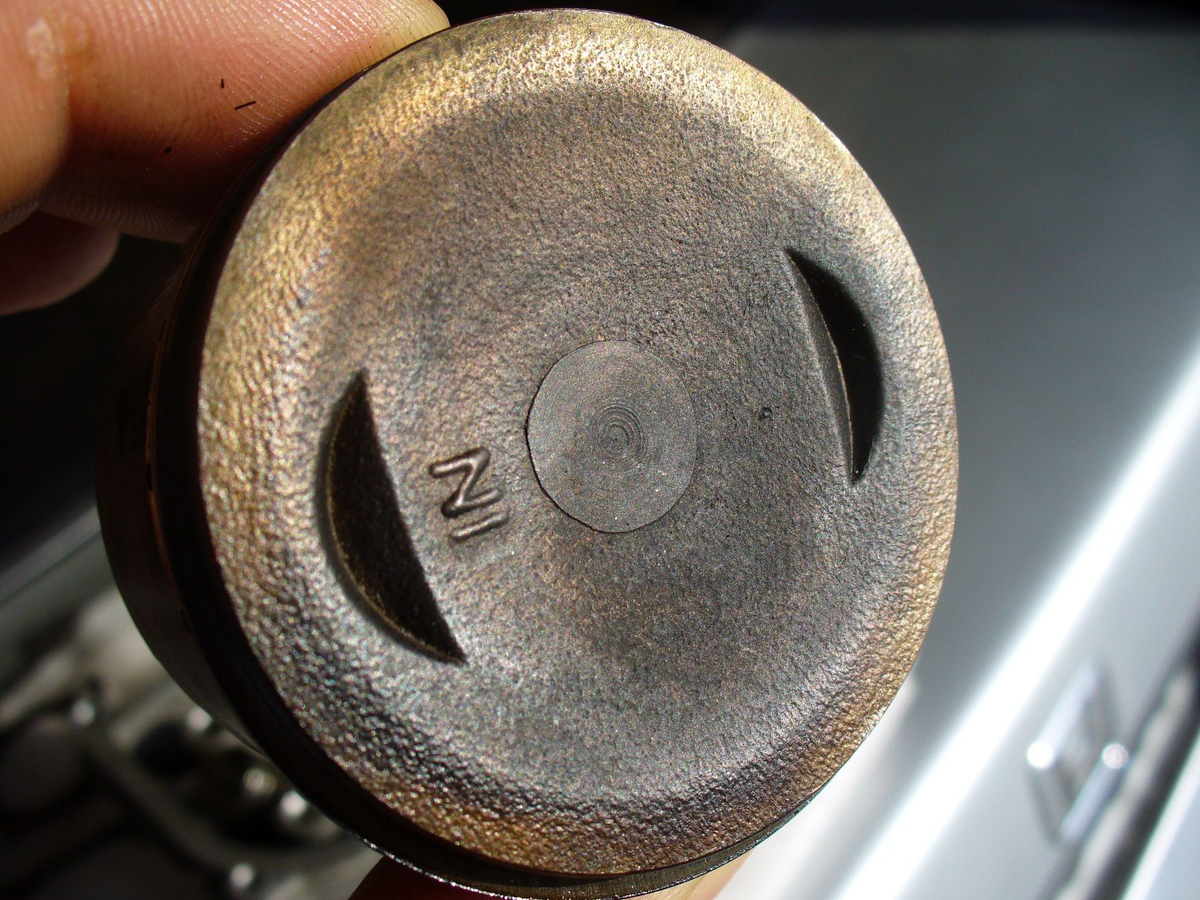

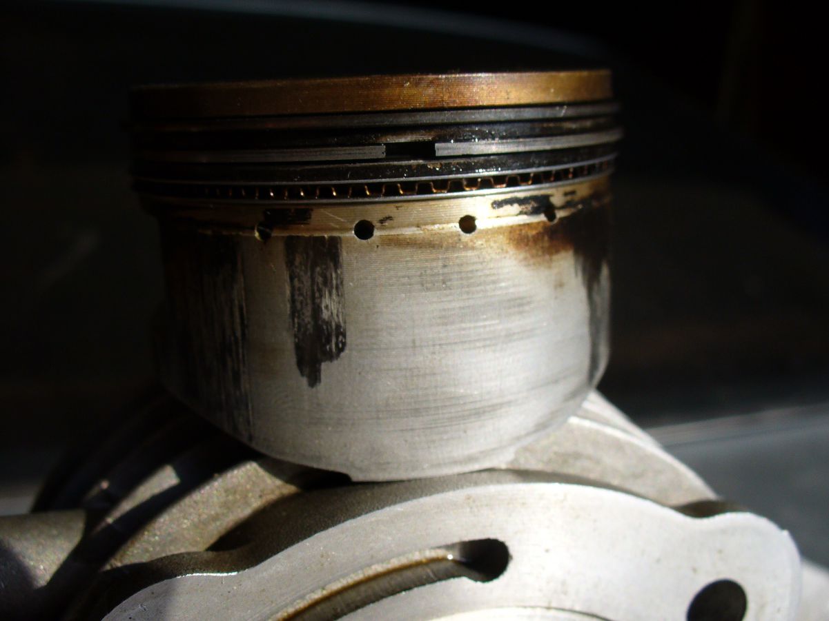

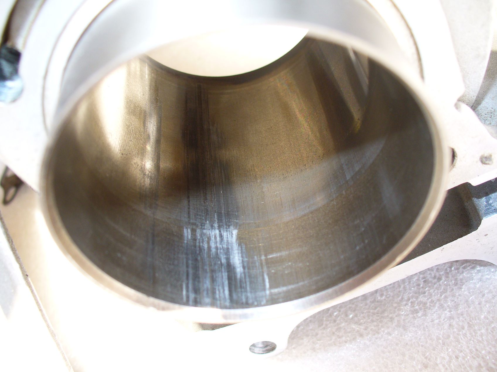

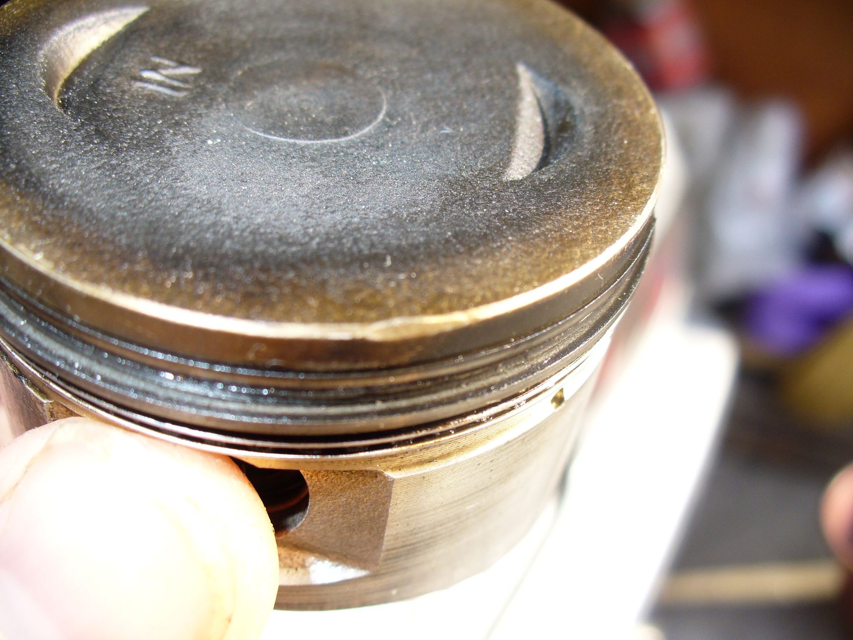

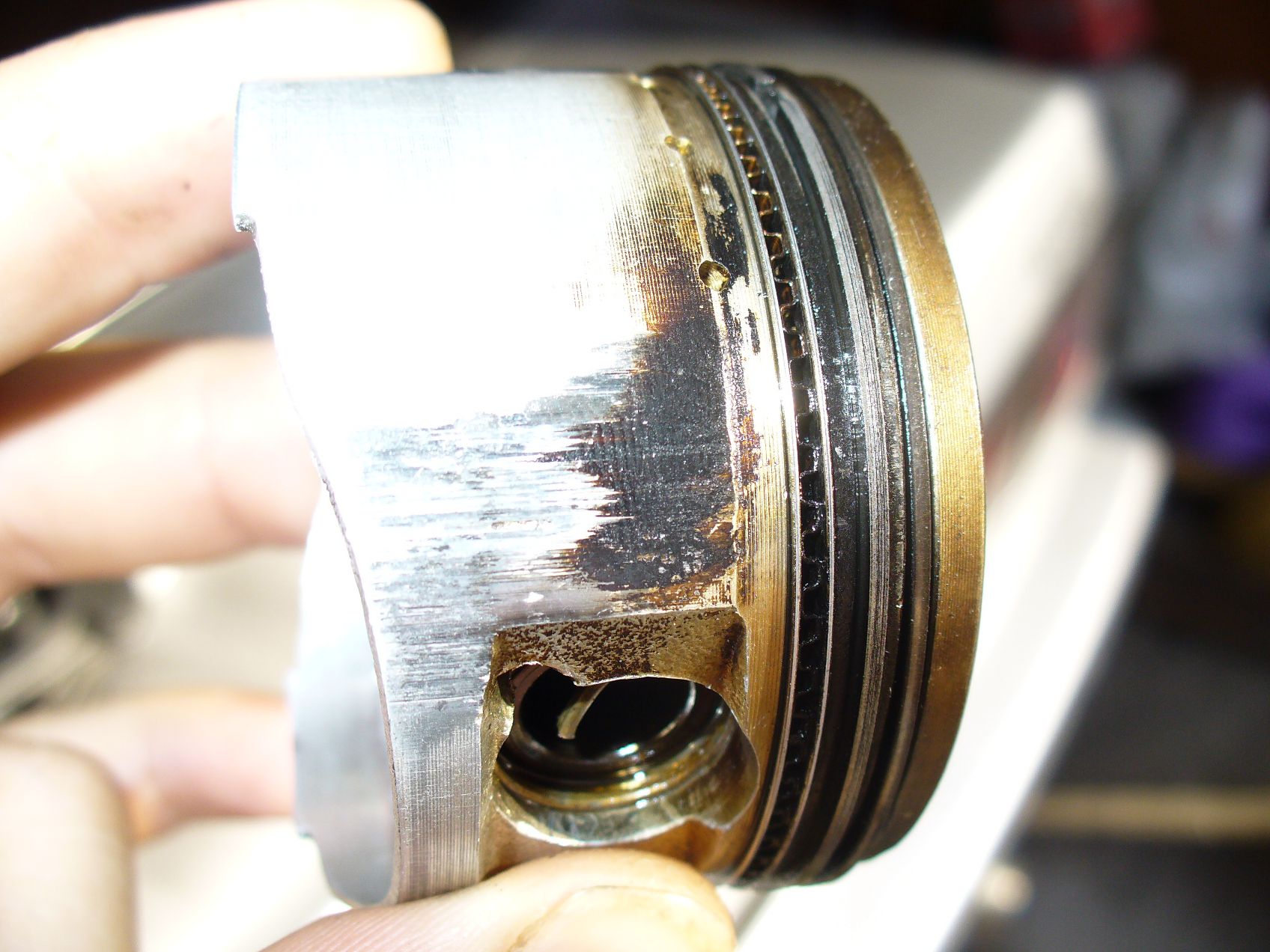

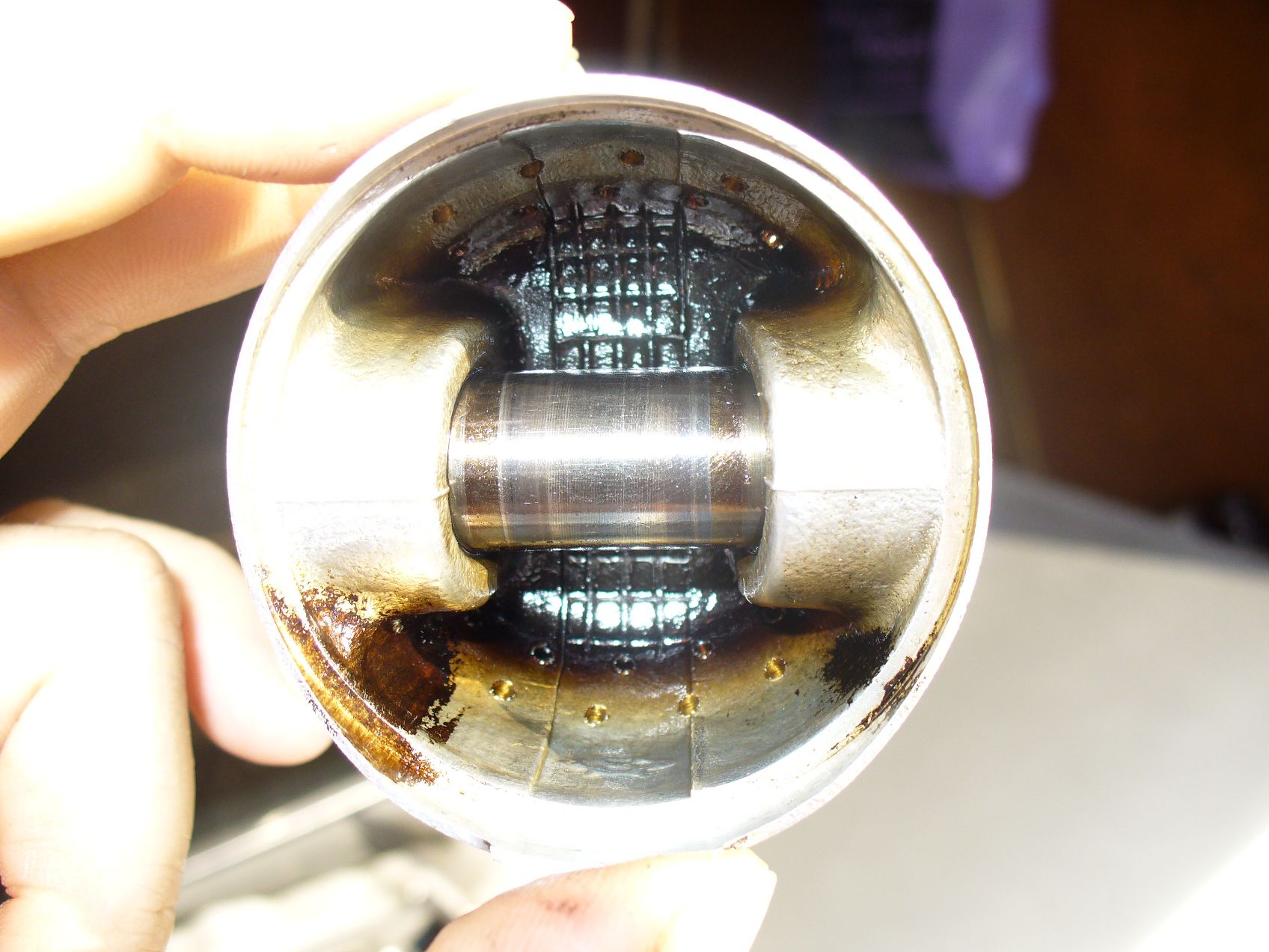

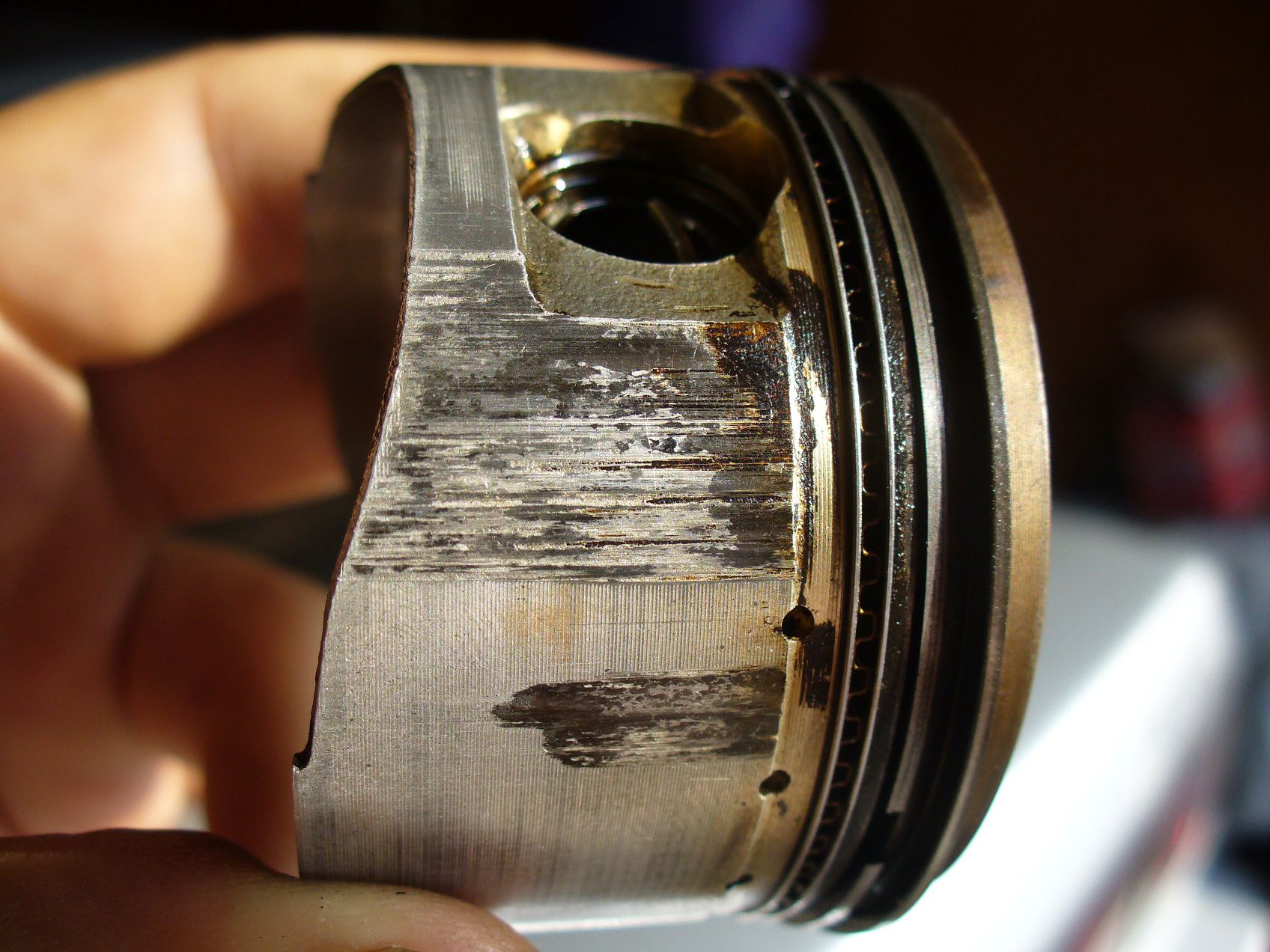

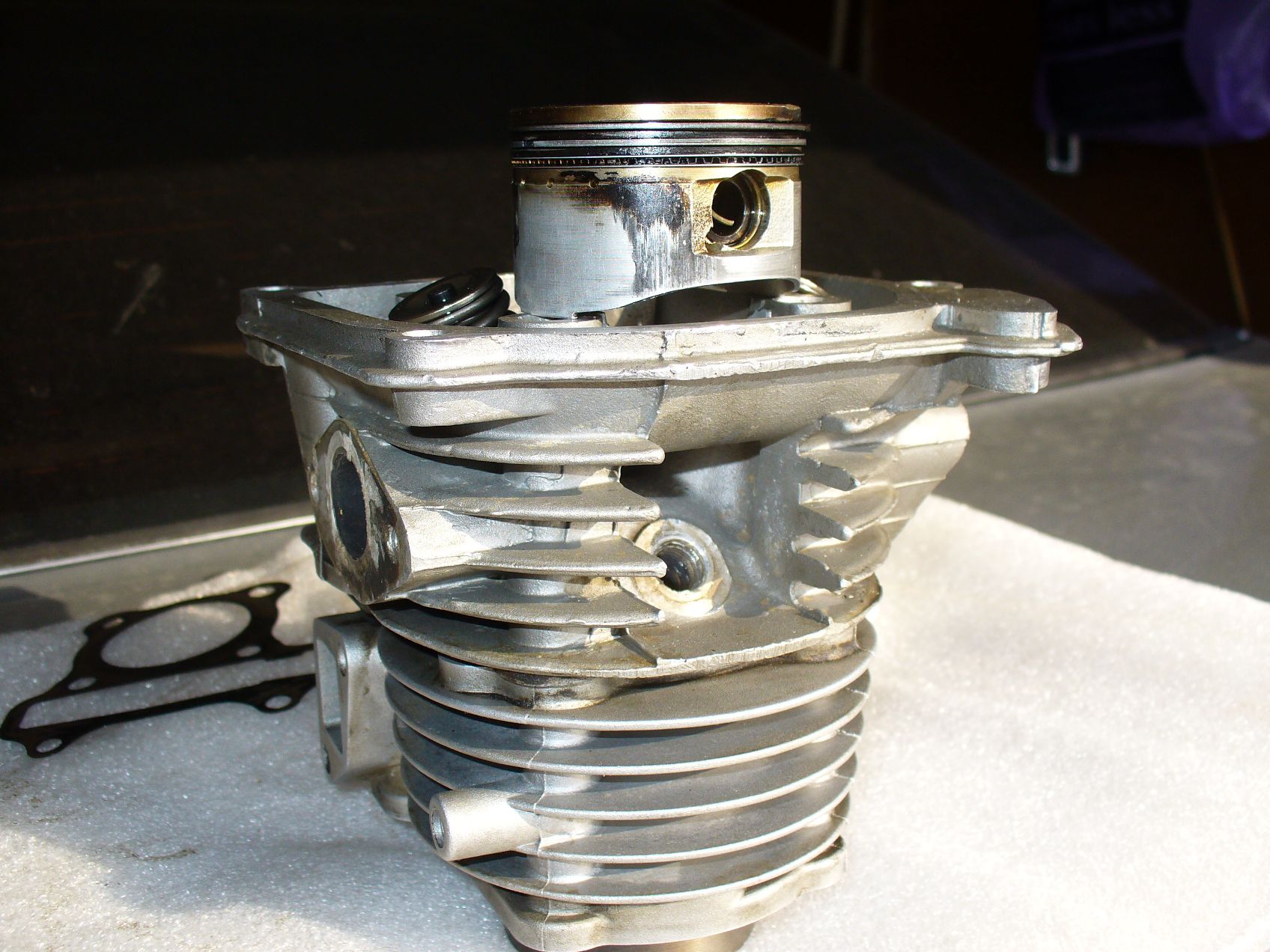

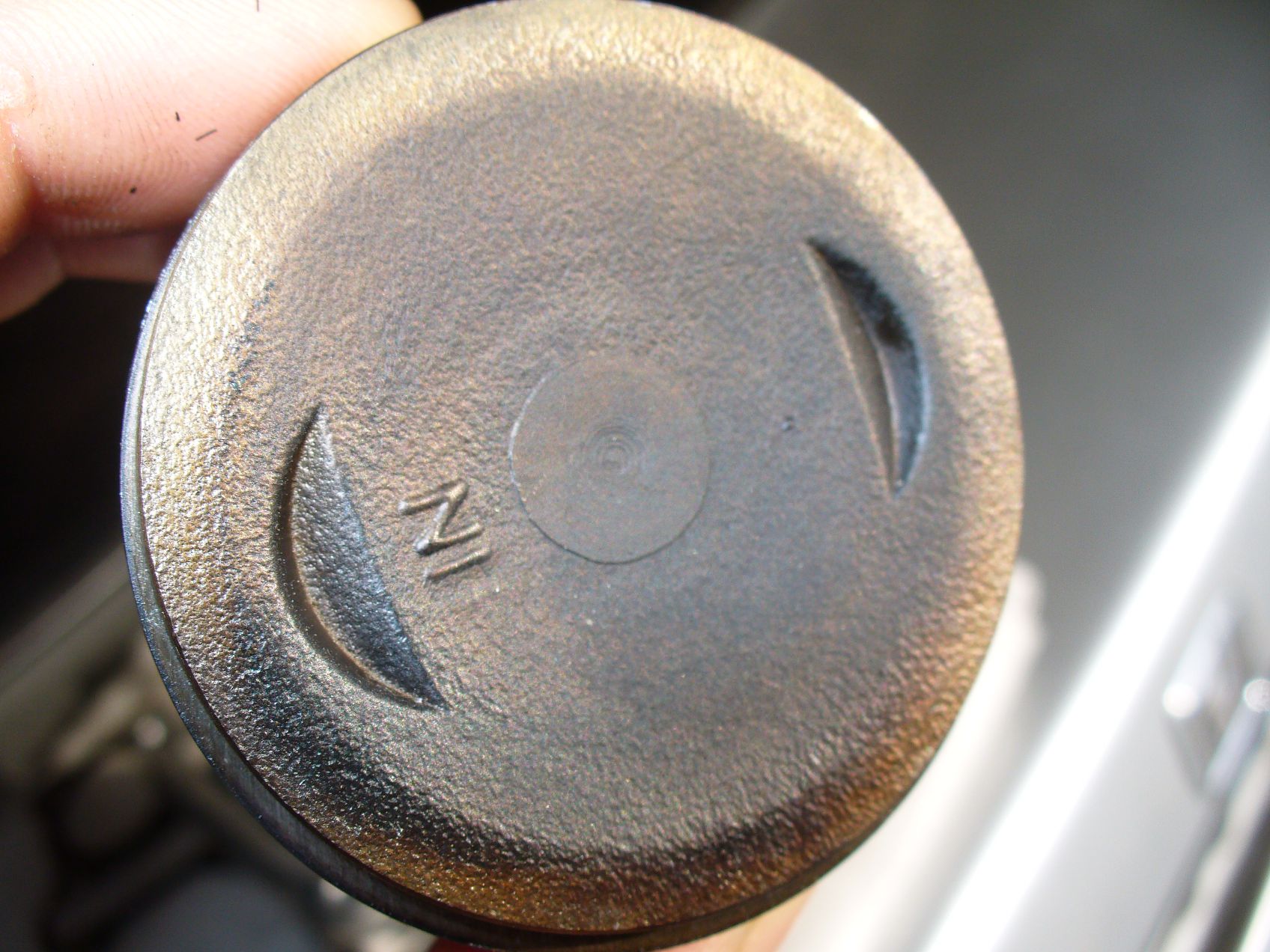

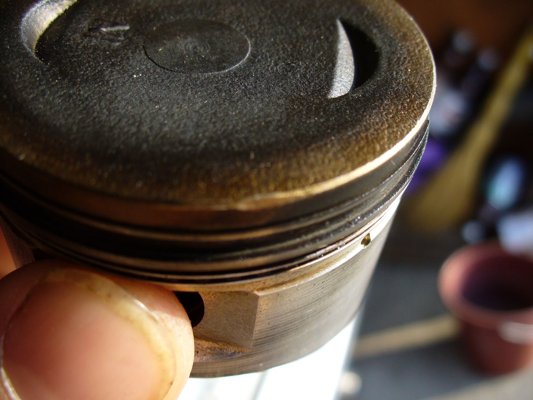

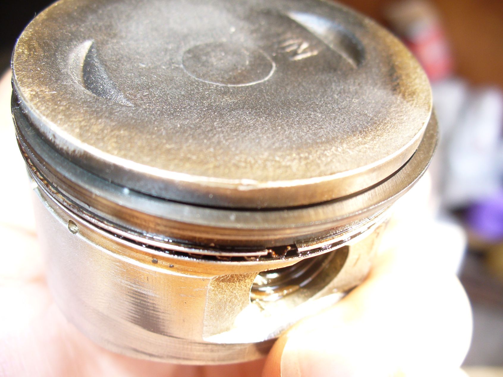

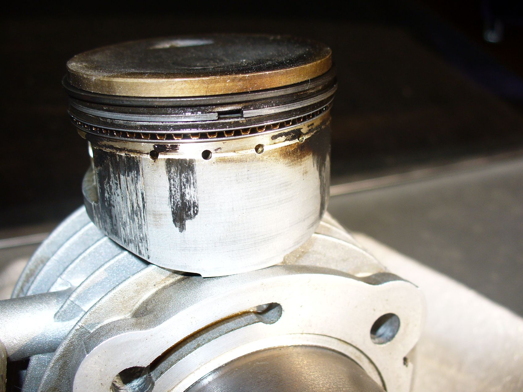

И так, опять плохие новости...Вторая поршневая тоже сгорела!Полазив по городу,позасовывав нос в разные магазины,пощупав разые поршни,цилиндры- сделал вывод.После прочтения конечно все станут умными и начнут меня корить в том что мол конечно! как же ты не знал!Знал,конечно знал!!! Но подумал-не могут же инженеры которые разрабатывают кит комплекты не знать элементарные правила и аксиомы материалов.Поэтому с некоторым опасением и полной уверенностью поставил поршневую на 100 кубов.После того как сгорела первая, списал всё на случайность,но вторая это уже закономерность!
В чём же суть предисловия.Купленый 100 кубовый комплект насторожил слишком тугим ходом поршня даже без колец!!!По старому мотоциклетному опыту знал что поршень, если закрыть одну сторону цилиндра, должен под своим весом потихоньку опускаться,но ни с первой ЦПГ ни со второй такого небыло.И в первом и во втором случае поршни туго входили в цилиндр, ну а если представить работу мотора в жару,то не трудно прекинуть температуру от трения такого поршня.В общем перегрев и конец ЦПГ гарантирован!!!Теплового зазора в них просто небыло.Выводы- либо каким то непостежимым образом обкатывать её до пенсии без нагрузок итд.либо ждать когда это неизбежно случится.Ни масла ни присадки в этом случае не помогут,т.к. масло очень быстро отработает свой ресурс из за повышенного трения и превратится в отработку,ну а дальше перегрев,клин.
Короче поршня на 100 кубиков я не нашёл,сказали пока нет,мол мало их (мож эксперимент какой :-D ).Пришлось взять на 80.А в нём с поршнем всё как полагается,поршенёк в верхней часи даже маленько болтается,промеряв микрометром стала очевидна разница между верхом и юбкой поршня в размерах.Смазав его обильно маслицом,прощупалась неплохая компрессия,даже без колец.Сто кубовый поршенёк заказал,так как цилиндр остался целый, когда прийдёт обработаю на токарке сделаю зазор как на 80ке.
Так что если кто будет заниматься мозго......вом мой опыт будет как нельзя кстатии...
Вот фотографии первой сгоревшей ЦПГ,чуть позже выложу фото второй,ну и естевственно отпишусь по 80ке.
P1080270.JPG [ 253.75 KiB | Просмотров: 3478 ]

Фотки убитой ЦПГ...

Мужики если у кого есть реально рабочие схемы, подробные инструкции и описания температурных приблуд буду признателен,может у кого есть вопросы ко мне с удовольствием отвечу.
Про темпиратуро показометр http://china-scooter.ru/forum/viewtopic.php?f=19&t=10155
и ещё такой момент имхо система охлаждения не справляется с таким количеством тепла от сотки ведь она расчитана на полтос, себе я поставил тюн крыльчатку и только тогда темпиратура начала останавливаца на 120.
