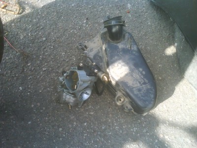

Ну я вроде как смотрел http://www.moto46.ru/index.php/media?so ... &sobi2Id=9 вот здесь ...

Ааа Я нашёл Его Этот клапан пролестав страницу ещё раз)))Хм...Терь вопрос как это снять ...

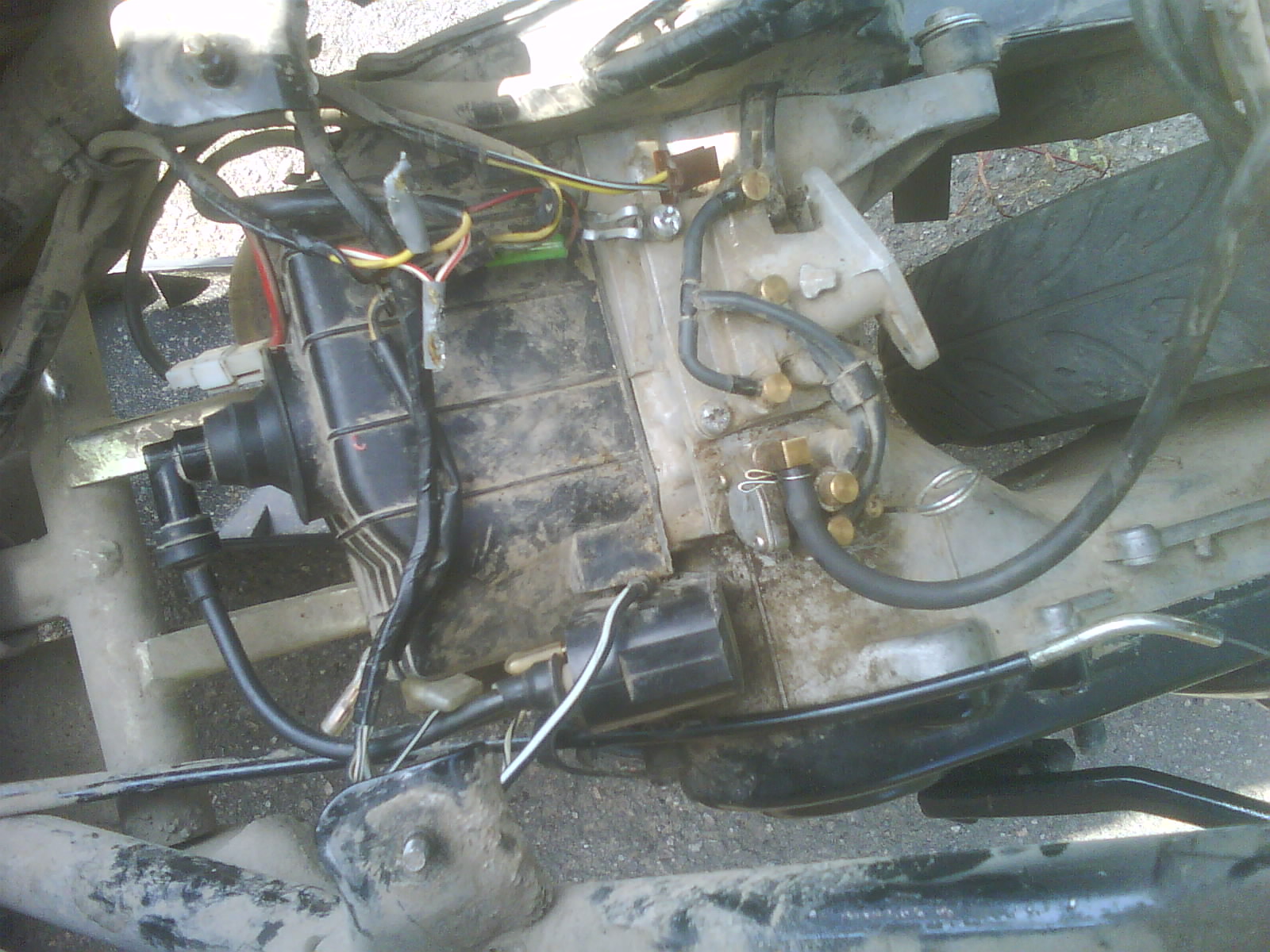

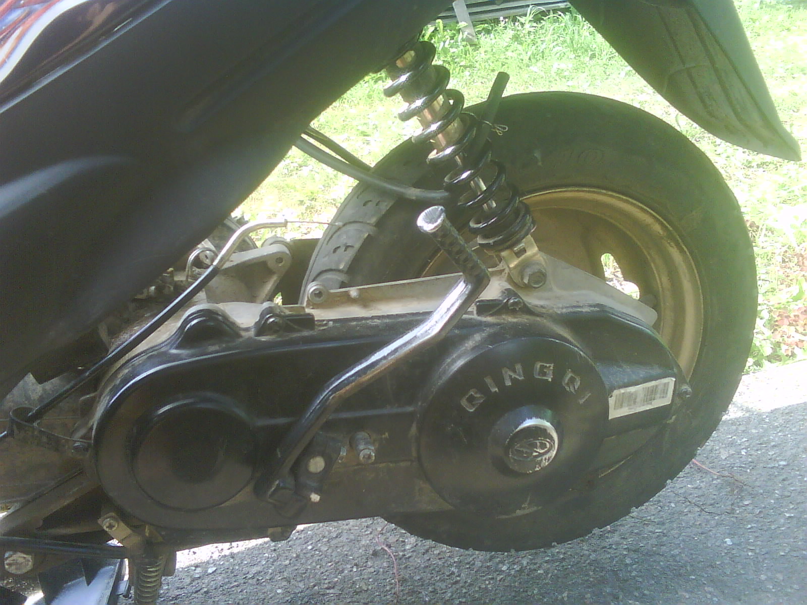

двиг со стороны
DSC00031.JPG [ 437.19 KiB | Просмотров: 3063 ]
DSC00030.JPG [ 367.43 KiB | Просмотров: 3063 ]
DSC00029.JPG [ 372.87 KiB | Просмотров: 3063 ]

сравнить можешь с этим http://www.moto46.ru/index.php/media?so ... &sobi2Id=9
всё аналогично )))

а какая маркировка двигателя??? если честно первый раз такое чудо виду

Маркировка qingqi ХД Вот как то так))

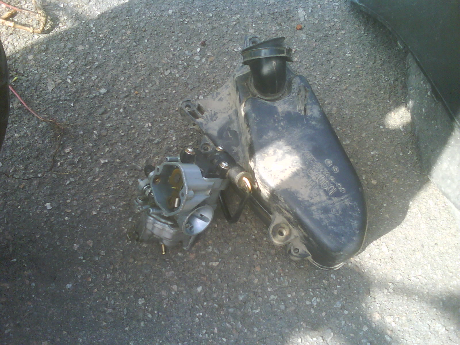

Такс....Разобрал я лепестки почистил выгнул там реально они были выгнуты...Сделал так что бы когда дышишь внутрь принимал и когда в себя тогда не отдаёт ...В итоге Он начал схватывать....Но немного....я подумал дай закрою дырку которая крепиться к воздухочистителю , закрыл дырку рукой подёргал кик...и на меня полилось чуть бензина пожже он начал чуть ли не заводиться.... Что дальше делать подскажите )) :004

Так это мотор (или копия) Morini! У меня на Malaguti Crosser 50 такой. Сам в пятницу буду 68cc малосси поршню ставить. Открутить патрубок, который от карба к картеру идёт, под ним лепестковый клапан.... Всё. *OK*

Я нашёл и прочистил липестковый клапан))И что надо подогнул)

Слушай, а игла в поплавковой камере не засорилась?
