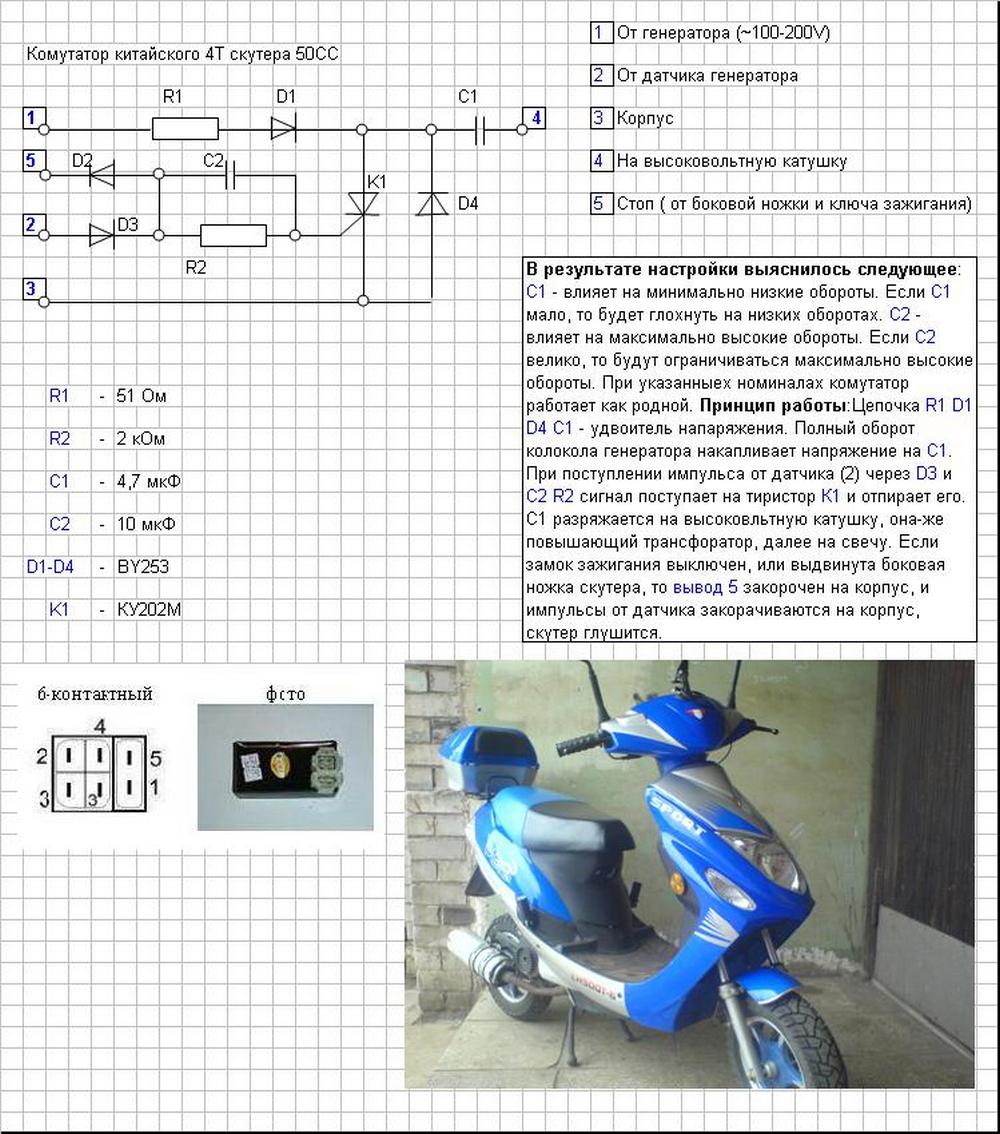

Выложил схему, взята с похожих сайтов. На том форуме человек писал, что работает на "ура".
Комментарий к файлу: Может это поможет...

Ну давайте я чего-нибудь подскажу - этих "камутаторов", через мои лапы прошло не одна сотня, и самодельных сделал не менее десятка (правда, по простейшим схемам).
Во-первых, автомобильная и скутерная схемы зажигания - абсолютно разные: скутерная не требует питания +12 вольт и даёт искру всегда, даже при снятом аккумуляторе. Питается она со специальной обмотки на генераторе, дающей (в зависимости от оборотов) от 50 до 300 вольт. Кстати, для поиска неисправности стоит проверить это напряжение (мерить надо вольметром переменного тока) - при толчке кика или прокрутке стартером должно быть не менее 30...40 вольт. Другое отличие - момент подачи искры задаётся не контактами прерывателя и не датчиком Холла, а от специальной маленькой катушечки, расположенной возле колокола генератора (индуктивный датчик). На колоколе есть специальный выступ, пробегающий мимо этого датчика - искра происходит в момент, когда этот выступ сбегает от датчика (по его заднему краю). Мерить напряжение, даваемое этим датчиком, бесполезно - там не постоянное и не переменное напряжение, а острые импульсы, мерить их надо осциллографом.
Во-вторых, поскольку схемы этих коммутаторов на всех скутах примерно одинаковые (и кстати, близки к той, что показана на предыдущем посте), то не надо городить огород, описанный в этом топике выше, а просто взять ЛЮБОЙ скутерный (а то и даже с одноцилиндрового лодочного мотора или малой домашней мототехники) коммутатор и ПРАВИЛЬНО его подключить. Для этого сначала надо разобраться, куда что шло на прежнем. Обычно концов у него пять: масса, питание (от специальной катушки генератора), от датчика, на катушку зажигания, и "стоп" (идёт на замок зажигания для выключения). Бывают и дополнительные выводы (скажем, на тахометр), но их смело можно проигнорировать - главных, без которых искры не будет, всего 4, ну и "стоп", без которого мотор не заглушить. Итак, надо на другом коммутаторе найти те же цепи и подсоединить так же, как эти цепи шли на прежнем. Как их найти? Вот навскидку два способа: или по схемам, которых в Сети немало (там как правило есть разводка по разъёму), или прямо на натуре с того скутера, на котором стоит такой же коммутатор. Переписываем на бумажку (можно ориентироваться по цветам проводов), идём к себе и соединяем точно так же. Правда, надо помнить, что хотя коммутатор со скута другого производителя должен работать и на вашем, цвета проводов на этом скуте могут оказаться другие. Поэтому подключать надо именно по назначению проводов! Поскольку коммутатор - штука дубовая (намертво убить его трудно, ведь токи в цепях зажигания маленькие), то можно даже использовать метод тыка и просто подобрать правильное подключение - ведь для пяти выводов есть всего несколько десятков вариантов подключения.
