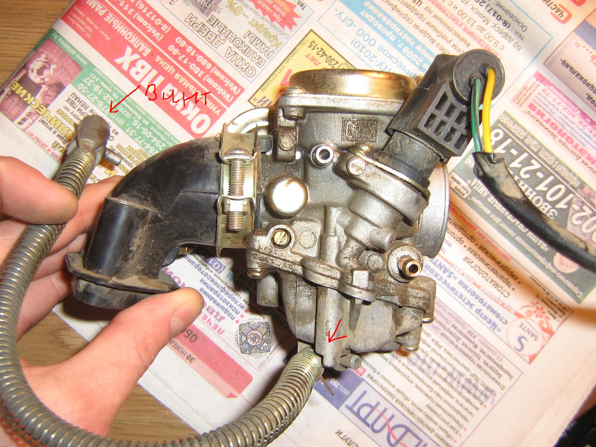

вот
IMG_5356.JPG [ 506.69 KiB | Просмотров: 1290 ]

Крутой удав ;-)
А зачем такой длинный нужно было ставить?)
И ещё вопрос,что за девайс этот:автоматический подсос?как работает?

в нем игла, в холодном состоянии втянута в корпус обогатителя и открывает доп канал для бензина. Когда завел скут, он нагревается и игла выходя из корпуса перекрывает доп канал для бензина. Собственно вот как-то так он и работает. Называется Пусковым обогатителем... вроде... или предпусковым)

Длинный потому что крепится снизу скутера,удобная штука надо бенз слить открутил слил на землю,а не на двигатель!!
