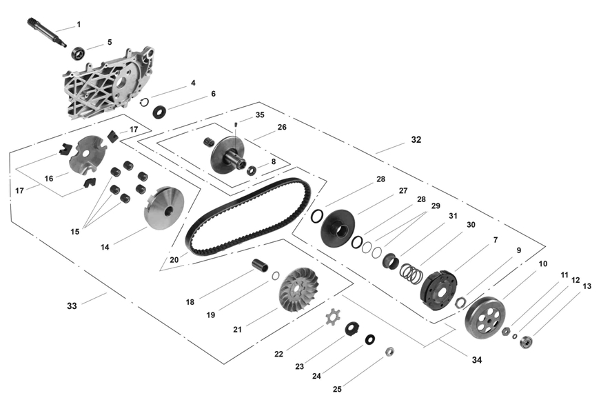

Ну нет же говорю, уж я отличу когда нет искры. Я повторяю, при достижении 50 км/ч как буд-то чтото трет и движок глохнет. Может какие хитрости есть в сборке вариатора? Собрал так как на рисунке.

На рисунке ролики нарисованы стоя :-D

Имею в виду последовательность. Кстати та шайба что стоит после втулки вариатора ни какая не душилка, а предохраняет неподвижную часть варика от истирания об втулку.

Втулка и неподвижная щека вариатора, не проворачиваються относительно друг друга в процессе работы вариатора.
В противном случае, вариатор неисправен.

Втулка не стоит на шлицах и когда ремень по ней трет на малых оборотах она проворачивается.

Втулка не может проворачиваться. Т.к. она поджата не подвижной щекой к пластине варика.

Ремень втулки не касаеться.

Может эта шайба и является ограничителем?

Ремень втулки касается на холостых
