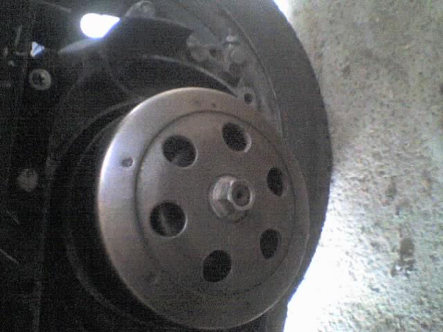

скажи пожалуйста я искал нинашёл я незнаю как зафиксировать тормозом пробовал неполучается как ещё можно скажите только без сьёмников

Какую именно гайку ты хочешь отвернуть?

вот эту
15-09-10_1239.jpg [ 53.57 KiB | Просмотров: 2098 ]

Ищи, чем застопорить колокол сцепления, при этом его не убив.

Тут проблем с откручиванием не должно быть вообще.Вот на ведущем шкиву- да,там сложно,но всё равно реально.Наклони скут на бочок,установи в одно из отверстий слева от гайки деревянную подпорку(типа рукоятки для молотка)и смело откручивай.Если уж полез под крышку варика- проверь и ведущие шкивы,насколько они сходятся,нет ли на них душилки,проверь состояние роликов,взвесь ролик,в будущем масса ролика может пригодиться.
Не вздумай крутить рожкоым ключом!!!!Слижешь грани на гайке.Крути торцовым ключом.
В китайской моторной технике(скут,мотоблок,триммер,бензопила)всё надо крутить только торцовыми ключами:размер гаек и головок болтов выполнен на предельно минусовых допусках.Накидные ключи тоже едят грани.
