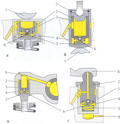

Zodchiy писал(а):
Прежде всего надо убедиться в том, что это компенсаторы или нет.
На сколько мне видно то нет, это что то вроде подстилки, набойдашник на конце легулировочного винта клапана, этой балдой уже долбит по клапану. Он просто болтаеться на кончике винта.

Регулировочныйт болт есть или нет?

Ну конечно, все как и везде Регулировочный винт с гайкоя для его фиксации а на кончике этого самого винтика регулировочного, сторона которая долбит клапан короче на кончике одет небольшой набойдашник закругленный сам он чуть больше самого винта регулирования, я имею ввиду по ширине.

Что значит ну конечно?
Гидрокомпенсаторы не имеют регулировочных болтов.

Я понял. Там шайбы подкладываються где гидрокомпенсаторы. Тогда что у меня за фигня болтаеться на винте? Может это что то типо ровного удара штока или лучшее сохранение деталий? Она просто болтаеться на конце резьбы этого винта, но при этом снять нельзя, заприсован
