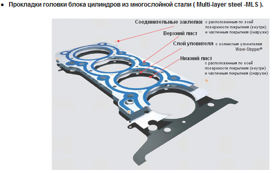

Гы, а на японцах - стальные прокладки и тем более ничего страшного.
А вот с нештатной прокладкой, 90% народу поломало головки.
Комментарий к файлу: Надо же, никакого паронита!
