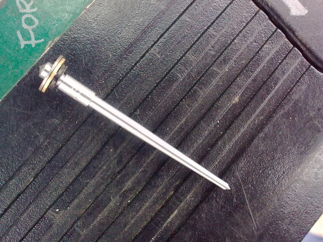

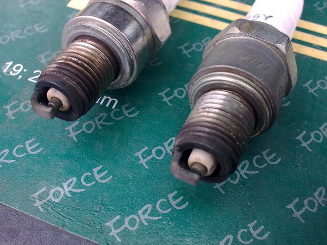

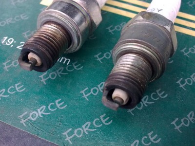

Итак мои свечи:
Фото0610_новый размер.jpg [ 148.98 KiB | Просмотров: 3492 ]
Слева: Torch A7T, зазор между электродами 0.7мм - стоковая, прошла чуть более 2000км.
Справа: Champion Z9Y, зазор м.э. 0.7мм - покупал на замену стоковой, прошла чуть более 200км.
Разницу в работе двигателя с разными свечами не почувствовал, обе покрываются чёрной пылью, меньше всего пыли при нижнем положении иглы. Вот и она:
Фото0611_новый размер.jpg [ 189.87 KiB | Просмотров: 3492 ]
- надеюсь не перепутана очерёдность колец(стопорное, ниже медное и внизу резиновое)?
Сейчас езжу на стоковой свече, т.к. на чемпионе обноружил небольшие сколы изолятора после небольшого пробега, игла в нижнем положении.
И вот теперь вопросы:
-Что со свечами, правильно ли я определяю, что смесь БОГАТАЯ?
-И если я прав, то как обеднить её, если фильтр(стоковый, чёрный) чистый и правильно пропитан, карб(с металлической крышкой) чист, клапана отрегулированы(Вп-0.075, Вып-0.1)?
Есть одно замечание - при покупке нового скутера(это прошлый сезон) при заводке электроклапан обоготителя держал обороты в прогревочном режиме(3000об) около 5секунд и скидывал на хх, а после разконсервации и при нынешней эксплуотации - около 20-30сек(независимо от температуры утром). Нормальны ли такие изменения и может ли это быть причиной неправильноё работы карба?

Откуда: Прохладный КБР
http://www.mercury4u.ru/?page=details&id=67&object=44
Вот хорошая статья по диагностике двигателя по свече зажигания.
