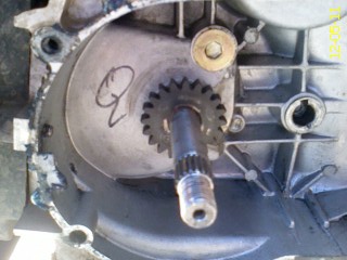

Всем здравствуйте,продолжаю тему,сразу извиняюсь,я непонимающий,начало капать масло с движка,сначала немного,а сейчас начало (капать добро),вопрос в том что не могу понять,как заменить сальник,там стоит шестерня,а как ее открутить не могу понять,китай,движок 150куб, подскажите
DC120511002.jpg [ 40 KiB | Просмотров: 2765 ]

У шестерни конусная посадка на вал.
Я снимал поддев её простой мантировкой.
За ней сальник, который вытаскивается отверткой.
Вытащу сальник,а масло (убежит)?
 Заголовок сообщения: Re: Сальник.
СообщениеДобавлено: 21 Май 2012, 22:24
vitalii2, обычно при таких ремонтах масло сливают.
Метод предложенный выше, чреват поломкой картера.
