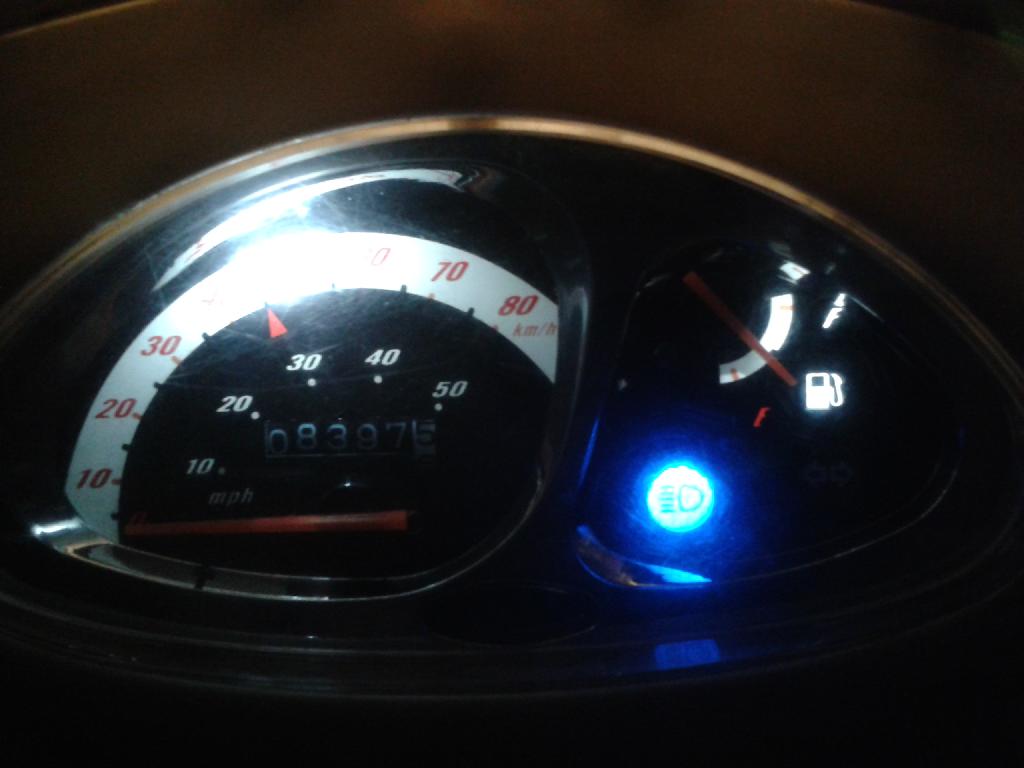

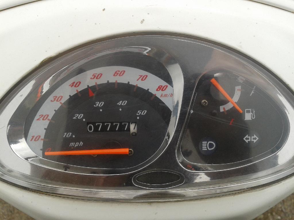

Вот фото спидометра (Если кто не смог рассмотреть цифры)

Там датчик стоит,ищи один проводок из варика идет.Пройтись по нему и увидим фишку,отсоеденяем ее.Но я и сам датчик снял.С ним скутер ехал до 45 км/ч и потом дергался.Снял его и уаля))У меня на фото спидометра еще есть красная черточка на 45 ))
