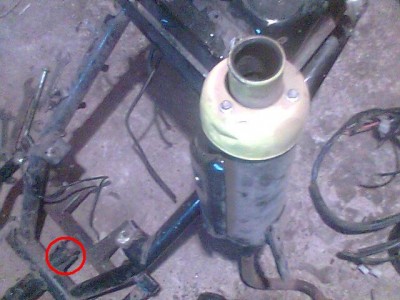

Если мне память не изменяет, 139 мотор крепится через вилку - подвижный элемент. При торможении двигателем инерция массы скута+водителя разгружает заднюю подвеску, плюс момент сопротивления двигателя (сила направлена по касательной вниз), пытаются повернуть эту вилку против часовой стрелки (если смотреть со стороны генератора), чего не происходит при простом движении и прыгании на кочках (если только совсем-совсем кратковременно). Ижи провода в районе этого кронштейна, особенно в районе центра оси что кронштейн с рамой соединяет - есть вероятность что барабашка там поселился.
Комментарий к файлу: Вот тут
