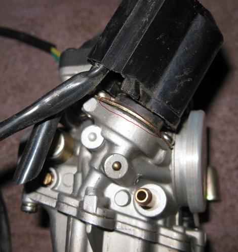

Эпикуреец писал(а):
Пипец какой то.... Где зазор? О чем речь?
Имеется ввиду зазор между стальным фланцем, удерживающим обогатитель, и корпусом самого карбюратора. Никаких других зазоров, естественно, быть не может!
456.jpg [ 168.5 KiB | Просмотров: 3671 ]
