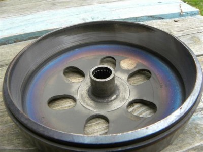

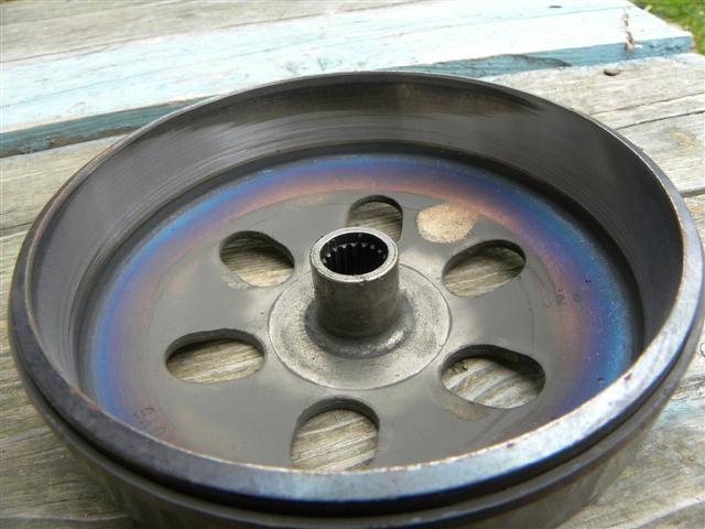

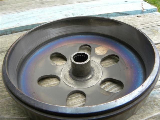

Колокол кривой. Вот.
Страшен не сам нагрев, а то, что он неравномерный, нагревается только цилиндрическая поверхность трения колодок, а центр колокола остается холодным.
Поверхность трения повело по клипосинусоиде, результат промежуточной проточки:
Комментарий к файлу: наружу выперло внутреннюю (нижнюю) часть поверхности трения
колокол 003 (Small).jpg [ 50.65 KiB | Просмотров: 4222 ]

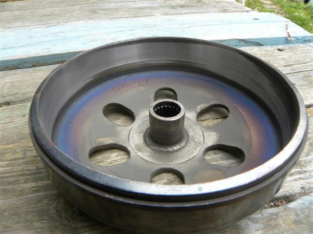

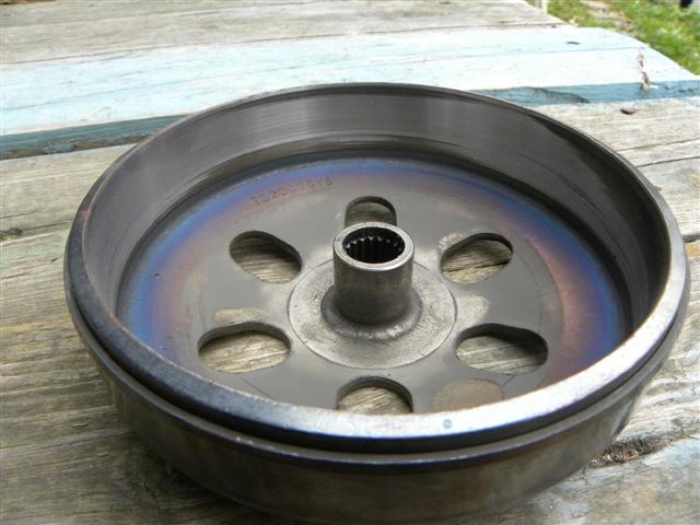

Комментарий к файлу: а тут верхнюю часть поверхности повело наружу
колокол 002 (Small).jpg [ 49.77 KiB | Просмотров: 4222 ]
