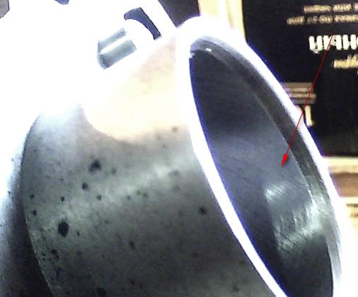

Я немного недопонял что такое хонинговка,так что:
Там видно отражение,цилиндр от маленького скута,как раз разбирал.
Скажите цилиндр ещё нормальный?

Только поверхность цилиндра нифига не видно.
хон.jpg [ 25.41 KiB | Просмотров: 3416 ]

ААА,ну тада её нет..на обоих цилиндрах.Кстати,у меня прогресс.После долгого прогрева минут 10 на холостых звук исчез,но появляется в самом начале и почти сразу утихает когда дать гари ещё появляется когда глушишь и опять же сразу утихает...
 Заголовок сообщения: Re: Что за звук?!
СообщениеДобавлено: 02 Oct 2011, 19:29
Джек ОНил!
Если её нет, то уж не долго осталось........
