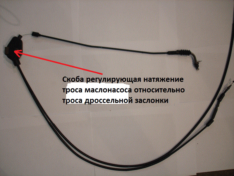

:) на масляном тросике внизу у двигателя есть натяжник, натягивая - увиличиваем подачу масла, ослабляя уменьшаем.
А на первый вопрос встречный вопрос "А что не так?" тогда подскажем поконкретнее что делать.
Не верно. Натяжником возле маслянного насоса выбирается слабина тросика и выставляется положение сектора относительно риски, тоесть на ноль. Подача масла регулируется поворотом скобы в месте раздвоения троса.

Вот положение риски относительно сектора и есть регулировка, а сектор в машинке есть управление и там ничего не сделаешь, а скоба есть усилитель конструкции машинки и в регулировке участия не принимает.
