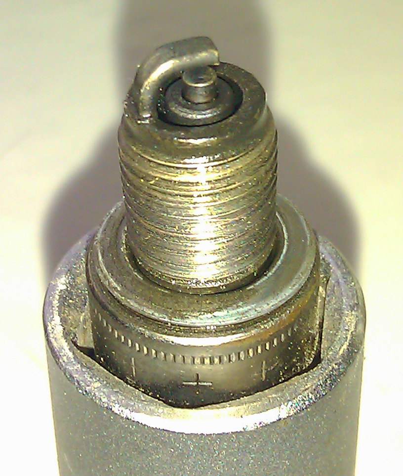

после того как стал кататься зимой а щас даже в гараже тепло вроде (+5) не могу завести.
Комментарий к файлу: Что скажите насчет свечки?
cв2.jpg [ 338.19 KiB | Просмотров: 3490 ]

она мокрая?
 Заголовок сообщения: Re: Не заводит
СообщениеДобавлено: 03 Jan 2012, 14:20
Зарегистрирован: 11 Jun 2011, 14:02
Сообщений: 114
Скутер: leike LK50qt17e
да мокрая.

Это просто блеск от вспышки, или металлизация изолятора, после металлической щётки?

Gro свеча мокрая,это блеск от вспышки

Компрессию замеряют на прогретом двигателе.
А зимой или летом - никакой разницы.
Надеюсь свечку металлической щёткой не портил.
