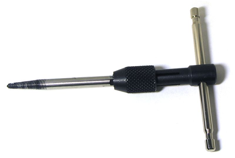

мопед на бок, накернить аккуратно по центру, засверлиться единичкой или двойкой, и экстрактор вогнать.
800px-Screw_extractor_and_T-wrench.jpg [ 21.01 KiB | Просмотров: 4952 ]
в отличие от забиваемого керна, он не распирает шпильку, нет угрозы расклинивания.
хотя когда надо, на даче например, набор экстракторов всегда почему-то дома на балконе лежит=)
Еще вариант - если везучий, обломок просто отверткой мелкой выкрутить, постукивая ее молотком.

:004 немного флуда но может кто пояснит как пользоваться экстракторами?видел как в автосервисе мужики вбивали его в засверленное отверстие в обломаной шпильке а потом крутили

Зачем вбивать, если надо крутить?

я пробовал както выкрутить,в зацеп не входило,ди а нечем зацеплять,там гребёнки никакой не было,тупо 3 желобка
в итоге плюнул и приварив полуавтоматом гайку м 8 открутил

Какие три желобка?
Ты на фото посмотри!

GRO
вот таким пытался
на фото видно что зацепляться там нечему

Как это нечему?
Там по пять или шесть ленточек!
Ты точно в ту сторону крутил?

да но ленточки скругленные
хоть в какую сторону крути они скользят и всё

Ну это уже не ко мне, а к производителю.
Кстати, ленточки действительно туфтовые.
Помнится угол должен быть минимум порядка 60 градусов, для самозаклинивания.

это какие то странные пчелы. если по металлу - то там насечки мелкие, каленые, между ними шак миллиметр где то. в зацеп входят хорошо. проблема другая - если дырка сильно меньше диаметра шпильки, то экстарктор будет срываться
 Заголовок сообщения: Re: Отломилась шпилька для крепления выхлопной трубы.
СообщениеДобавлено: 21 Mar 2012, 16:10
Если точно, то клин создаётся на угле 65 градусов. Нарезка на угле атаки (входящие белы) узкая, в дальнейшем клин и выворот шпильки с традиционной нарезкой. Очень легко и быстро. (Перед этим нужна сверловка под агент...)

ну видимо просто фуфел купил
