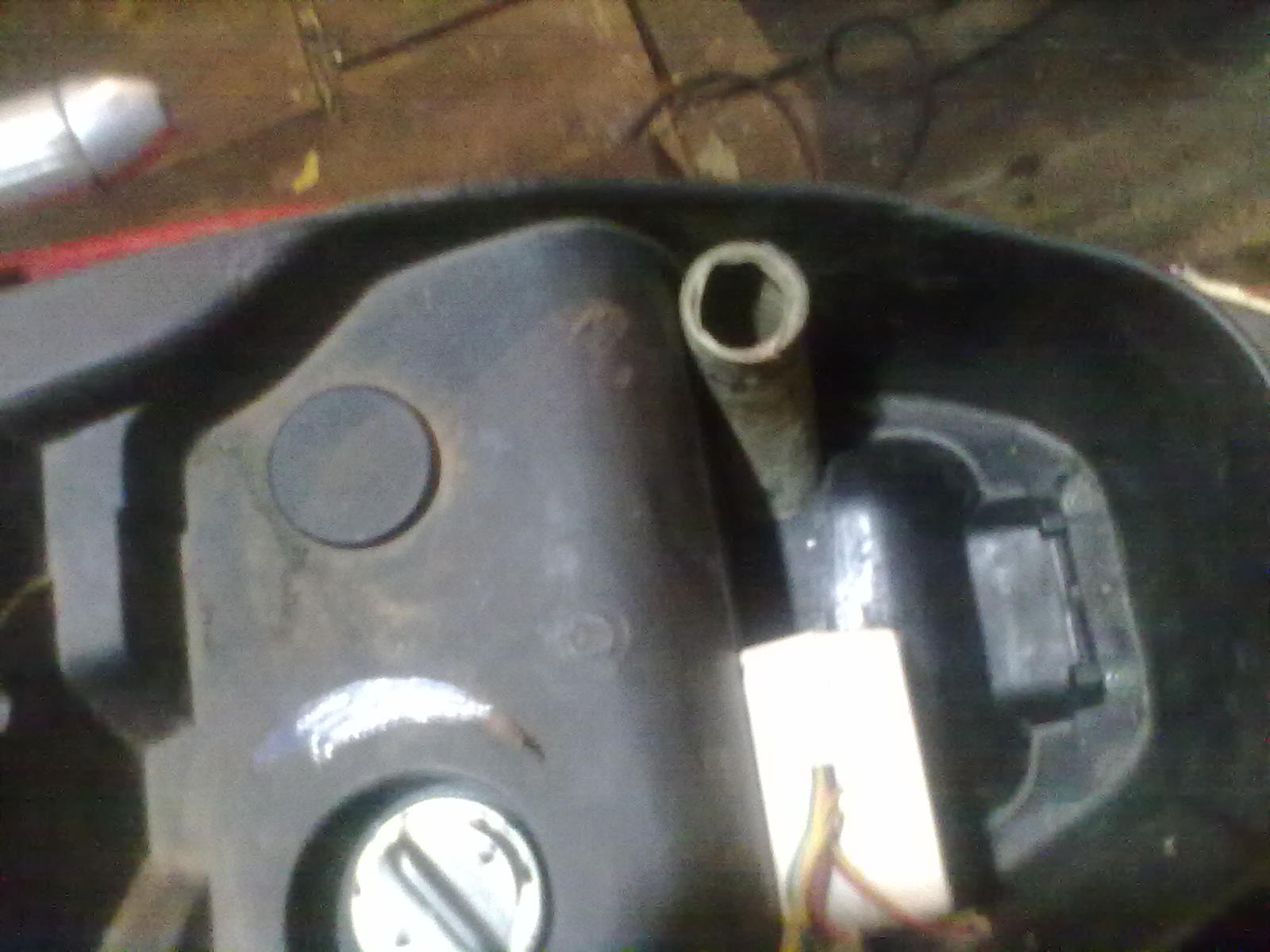

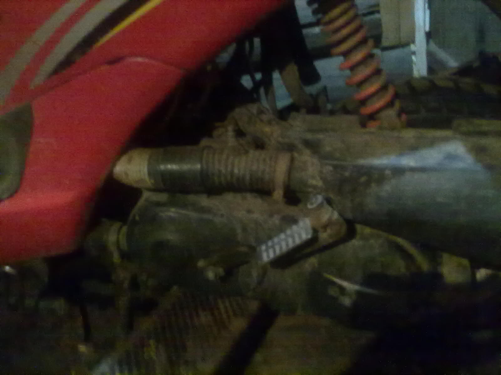

Комментарий к файлу: Как то так
23032012038.jpg [ 121.84 KiB | Просмотров: 3655 ]
Комментарий к файлу: Изнутри
23032012039.jpg [ 152.27 KiB | Просмотров: 3655 ]

Fatalist писал(а):
и как ему там работается? в плане, хватает ли ему воздуха? просто у меня в унитазе стоит автомобильный АКБ)) так что шланг выводить некуда(((

Езжу так уже много лет.Унитаз у меня тоже полностью заполнен.(Сумка с инструментом,самодельный РН,зарядник,зап.камера)Главное чтобы унитаз не закрывался герметично.
если замена поршневой не поможет, то попробую так

Поршневая поршневой(я кстати тоже не так давно по менял с 50сс на72сс),а сырость реально отрицательно влияет на работу карбюратора китайца.При малейшем попадании влаги в фильтр а затем в карб,двиг. начинает чихать и кашлять.

Блин,Викентич,Саня,не знаю,может вы и правы,только реально,при любых отрицательных температурах работает как часы,если сухо.Как только начинается слякоть,все,мой китайчик начинает грипповать.Разбираю карб,там капельки влаги.За ночь хорошенько все просушиваю,с утра опять здоров.Немного по слякоти погоняю,начинает чихать.Не знаю,может только у меня так.И все же замечу,что после того ,как вывел воздухозабор в сухую зону,вся эта фигня стала проявляться значительно меньше.
