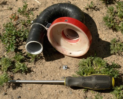

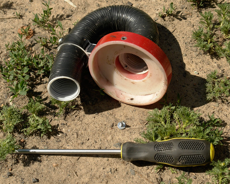

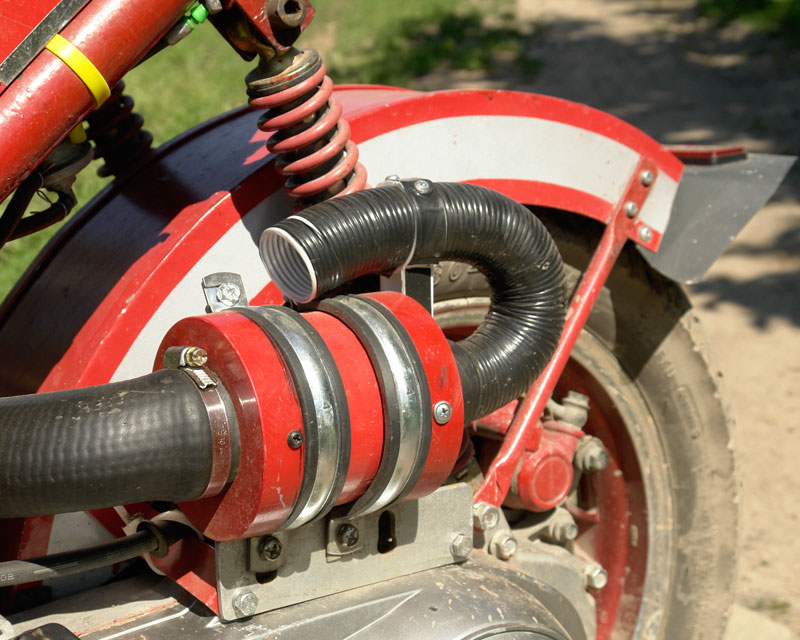

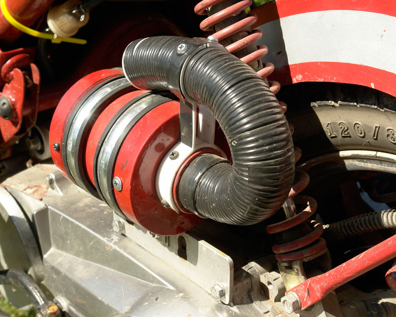

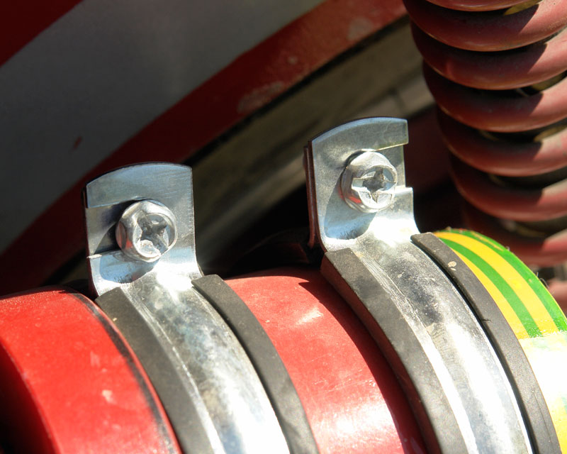

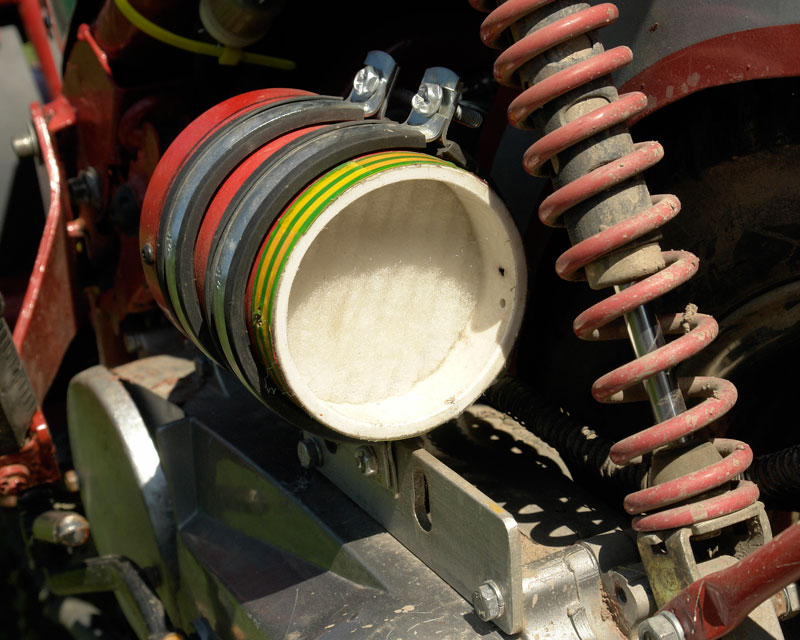

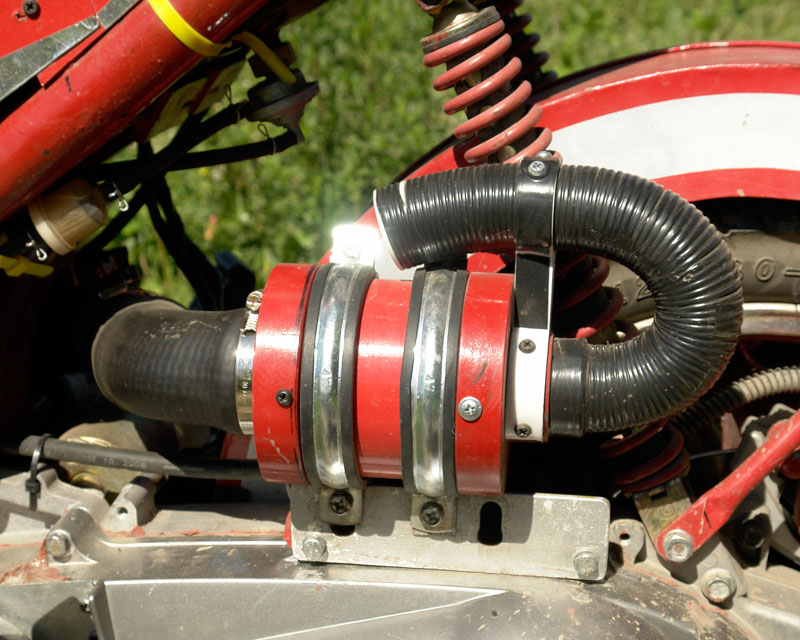

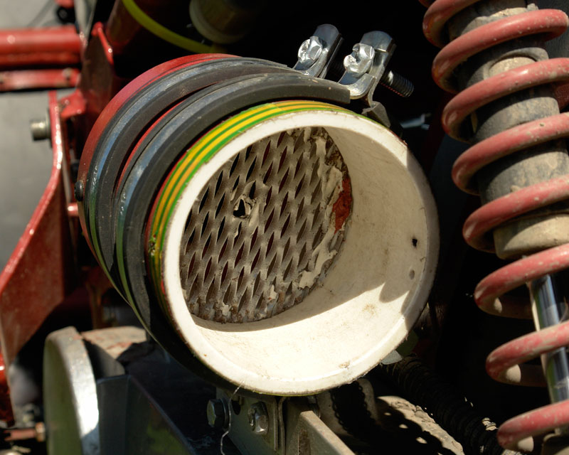

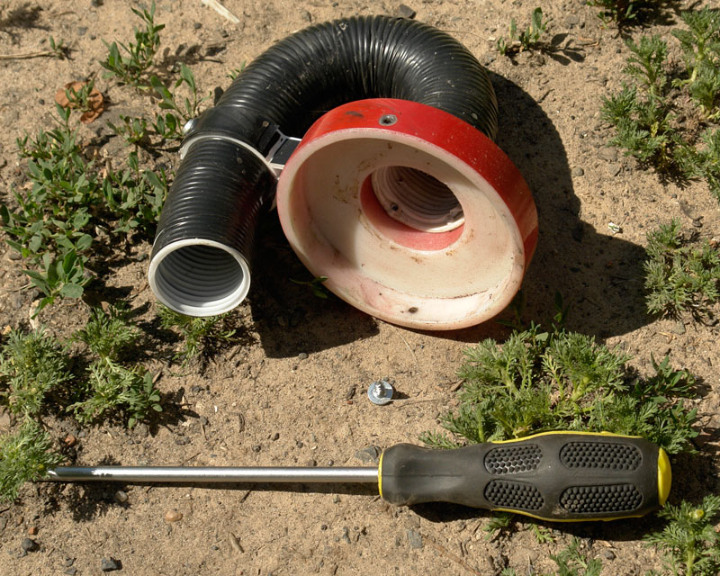

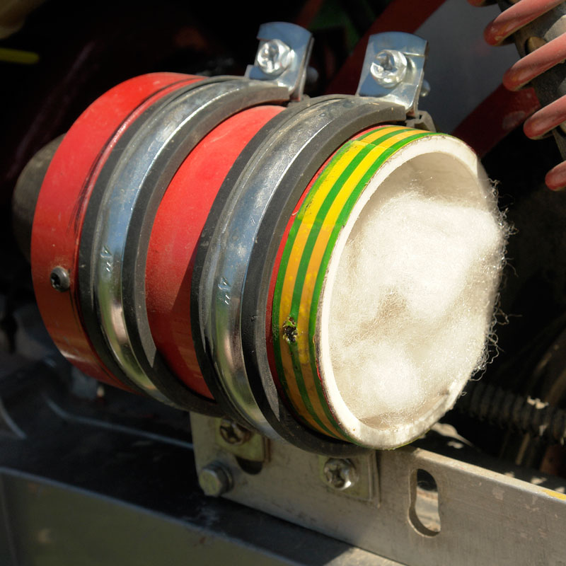

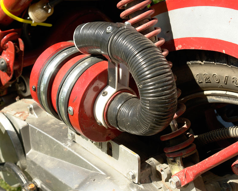

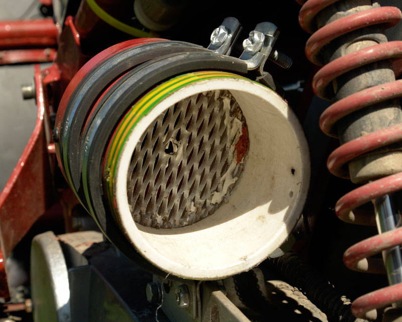

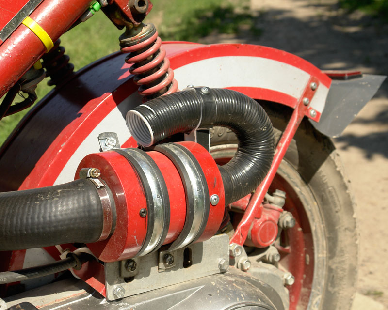

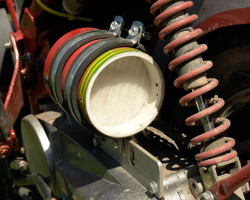

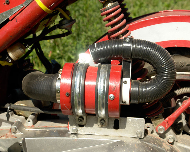

Недавно пришлось отказаться от воздушного фильтра который был прилажен к мопеду этой зимой (от Нирваны). По причине его невысокого расположения над задним крылом, т.е. одному ездить можно, а вот когда едем вдвоём, то на скачках фильтр бъёт по крылу, крыло по колесу и тд...
Пришлось поставить самодельный фильтр. Неделю до этого ездил на простеньком "нулевике" с сеточкой. Ездить с "нулевиком" понравилось: очень резво тащит, вообще нет провалов во всём диапазоне разбега, но... Минусов больше: пыли попадает много, шумный очень. Решил попробовать изготовить что-то на подобие ФНС, но буквально: "без шума и пыли".
Надеюсь по фоткам будет понятен принцип изготовления. Полый пластмассовый цилиндр поделен крупной стальной сеточкой на две части, примерно 2/3 и 1/3.

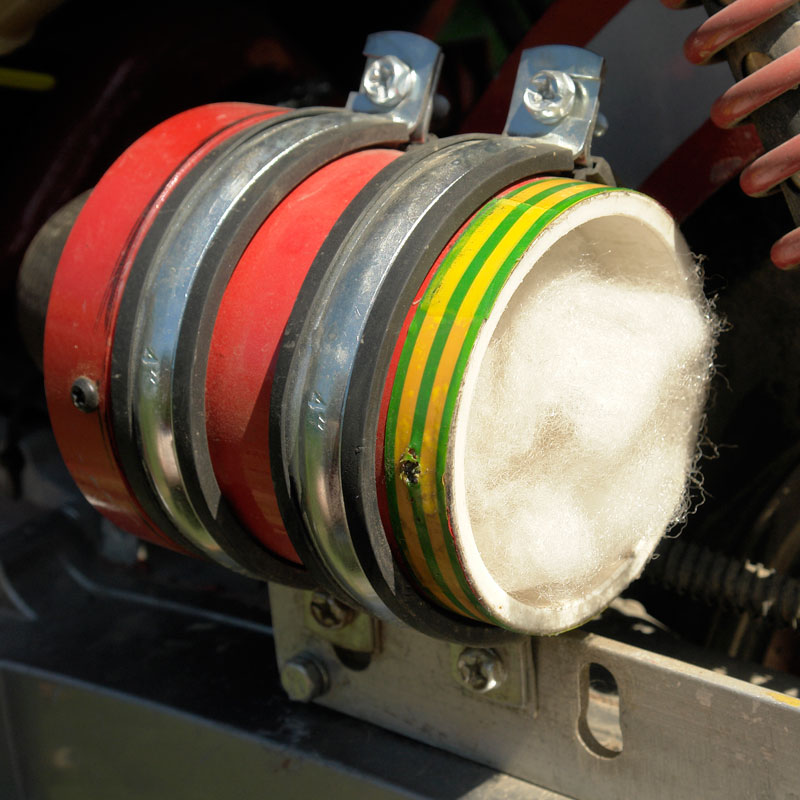

Далее установлен фильтрующий элемент вырезаный из иглопробивного материала типа синтепона (неплотный). Вообще это какой-то спецматериал используемый для сбора нефтепродуктов при загрязнении воды.На работе было много обрезков, я их и прибрал) Он очень легко продувается, но и пыль хорошо задерживает. При толщине 20 мм было вырезано и установлено 2 шт друг за другом, и ещё чуть немного распушённого. Для забора воздуха применил гофру от сифона раковины, хомут который её держит-оттуда же)

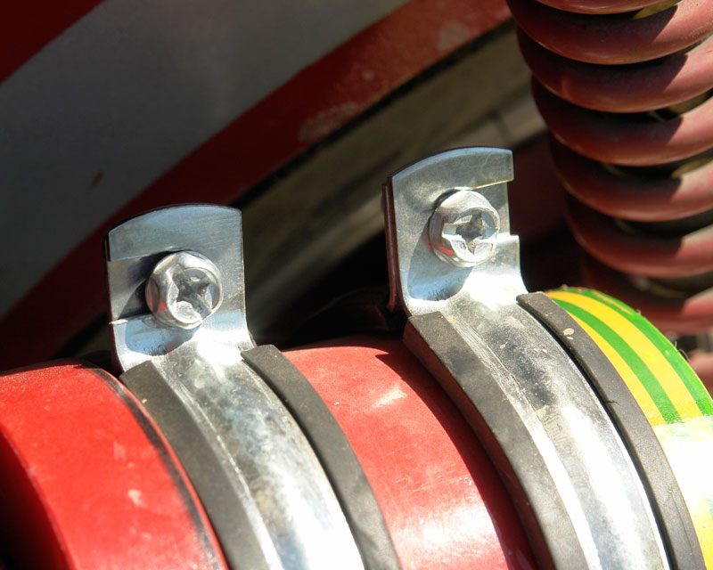

Для крепления фильтра к вариатору, использовал так же хомуты для канализационных ПВХ труб диам.100 мм.
Фильтрующих элементов навырезал много, менять их одна-две минуты: вывернуть саморез-заменить синтепон-завернуть саморез. Всё:)
Результат поделки порадовал - динамика движения как с ФНС, шум как с обыкновенным фильтром и вся пыль остаётся на фильтрующем элементе. Промывается легко - под краном тёплой водой с Фэйри :)
P.S. Синтепон пропитывал обыкновенной WD-40, как на фото. Пропитал, отжал, просушил.

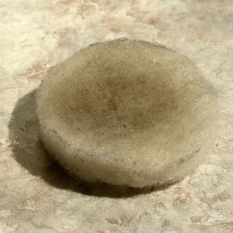

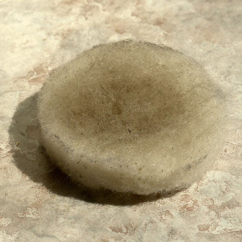

Неубравшиеся фотки.
Комментарий к файлу: Это элемент после 4 дней езды, обратная сторона абсолютно чистая. То есть даже до второго слоя пыль уже не доходит. ВэДэшка к тому же хорошо пыль останавливает.
