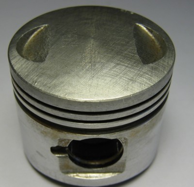

John JACK писал(а):
От верха поршня до края отверстия пальца 11 мм, диаметр самого пальца 13 мм.
Комментарий к файлу: 139 QMB
01.jpg [ 54.06 KiB | Просмотров: 6856 ]

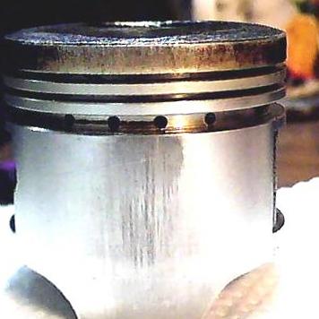

vlad-k писал(а):
у скутеров днище поршня слегка вогнутое и в вмт как правило не доходит до верха цилиндра на 1-2мм. Но китайцев это не смущает, комбинируют как могут
03.jpg [ 218.99 KiB | Просмотров: 6856 ]

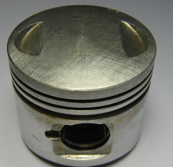

Комментарий к файлу: 139 FMB
поршень03.jpg [ 19.16 KiB | Просмотров: 6856 ]
Или такой вариант ;-)

Мерил свой личный поршень. От "90-кубовой" поршневой, с вогнутым верхом. У более стандартных ЦПГ размеры могут быть другими.
vlad-k писал(а):
"горбатый" поршень идет на мопедные поршневые
Не совсем так.
У некоторых поршневых для 139FMB поршень не просто имеет выпуклый верх, но в ВМТ весь торчит выше краёв цилиндра. Камера сгорания имеет соответственно увеличенные диаметр и высоту, поршень частично в неё входит.
В 139QMB края поршня всегда не доходят до верха цилиндра, потому диаметр камеры сгорания может быть меньше диаметра цилиндра. Как в автомобильных моторах например. Но середина поршня может быть как вогнутой, так и выпуклой. Этим изменяют степень сжатия без замены головки.

Замена поршня спасет положения? Дефект выражается в детонации при резком газе и вибрацией на оборотах больших. Если ставить головку с большими клапанами то остается только вибрация, но по ощущению тяжело работает не набирает положенной мощности.
Нашел картинку поршневой.
