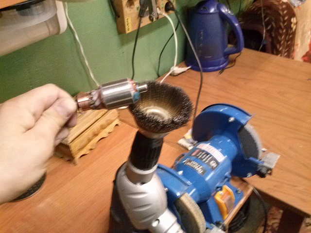

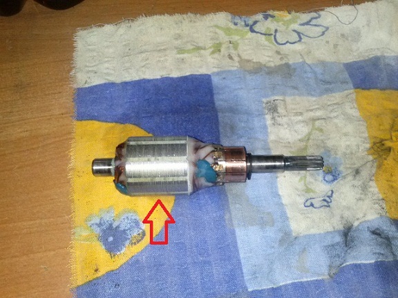

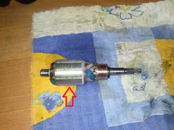

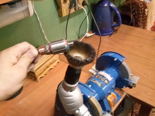

ну вот, всё разрешилось, сейчас заводится с кнопочки как и раньше.
нашёл две проблемы
1. стартер
2. проводка
разобрал стартер, промыл всё тщательно бензином и давай его прозванивать, смотрю контакт не везде хороший. на первом фото указал стрелкой, был какойто зелёный налёт, я сначало нождачкой его а он не в какую и тогда пришло время дрели ( фото 2)
вот так я его и отчистил. Собрал всё, поставил, нажимаю на кнопку и двигатель заводится, тут моим эмоциям не было предела... *YAHOO* раз 20 я его глушил и заводил что бы точно убедиться. Смотрю минусовой провод искрит на батарее когда завожу, отсоеденил, снимаю оплётку и о боги...он весь сгнивший, на одном волоске держится.
Короче говоря всё сделал как положено и сегодня даже жена уже каталась. Все довольны.
Спасибо всем за советы, тему можно удалять ну или оставить...вдруг у кого ещё что нибудь подобное будет.
P.S крышку вариатора пришлось не до конца затягивать, почему то когда с усилием затягиваю, бендикс клинит.
