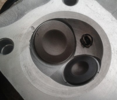

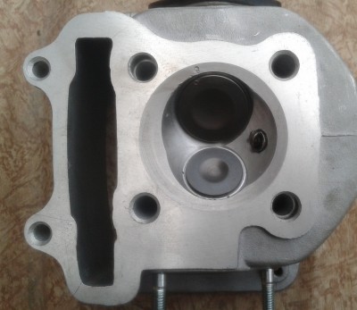

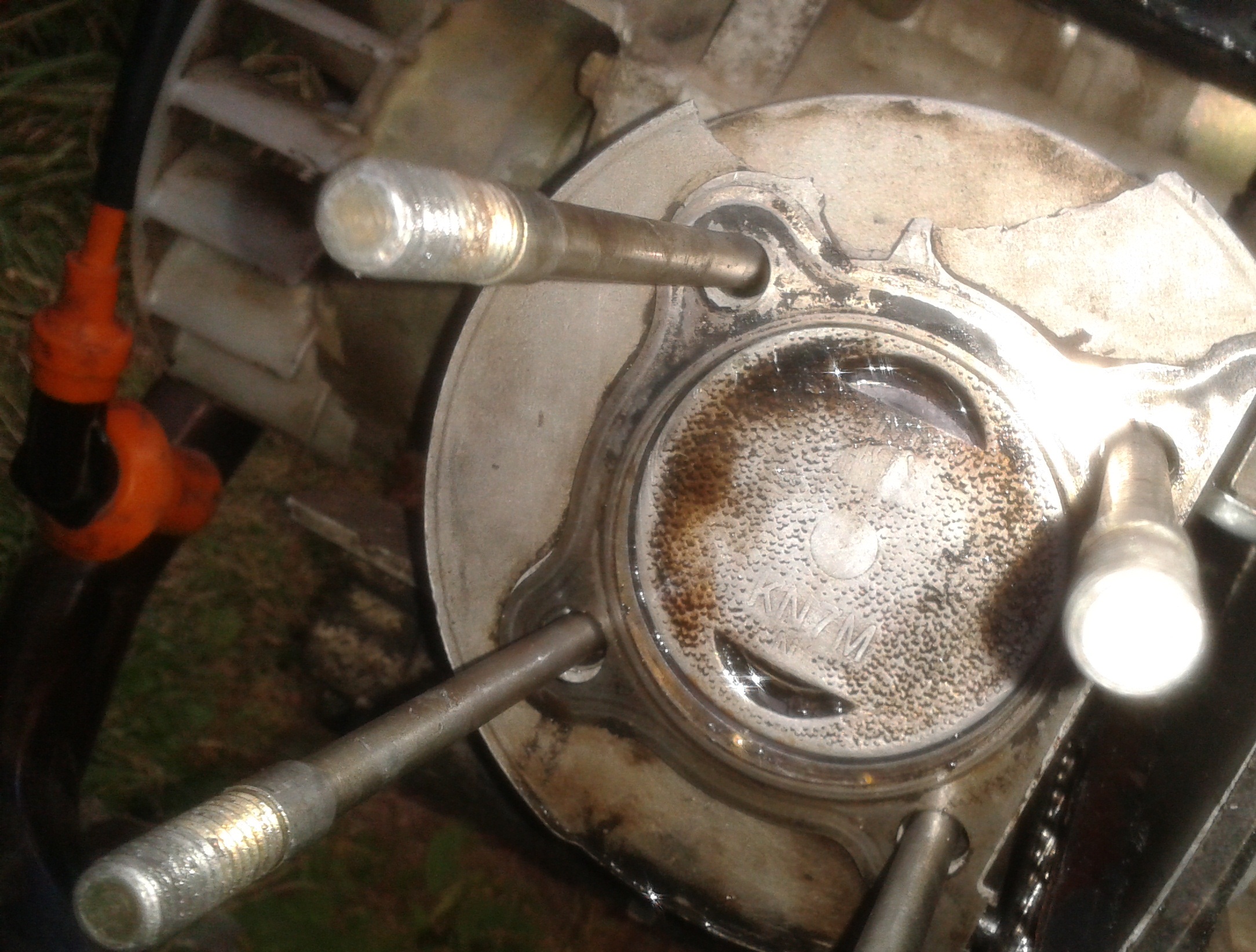

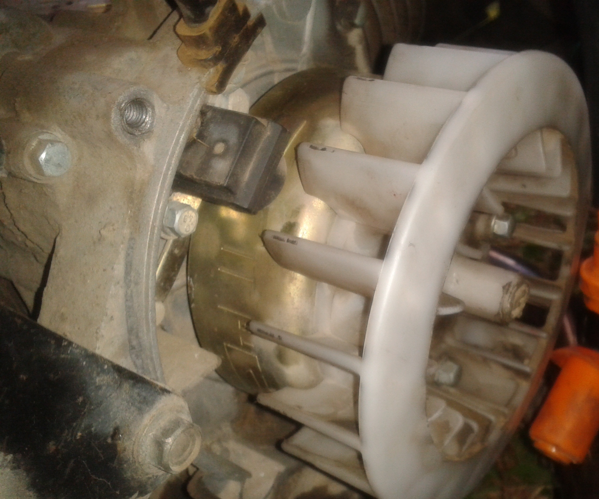

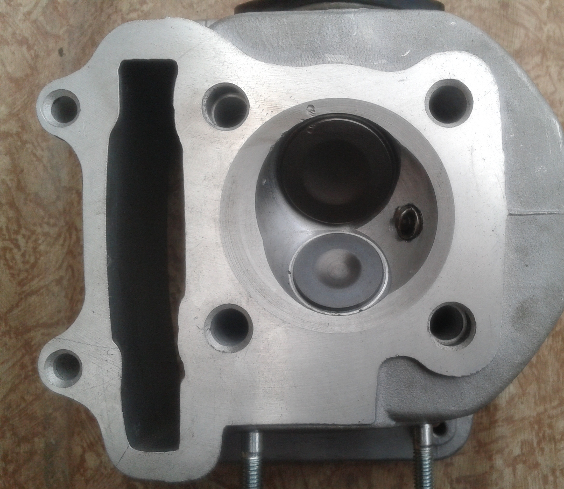

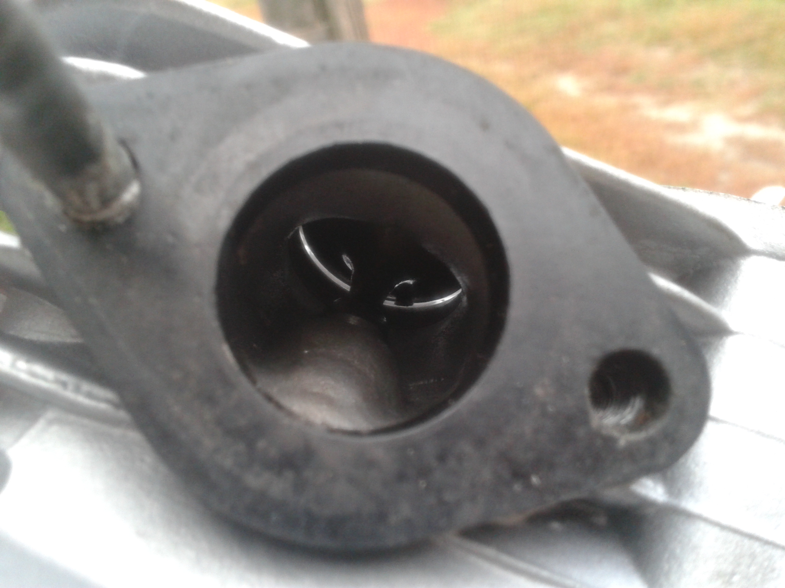

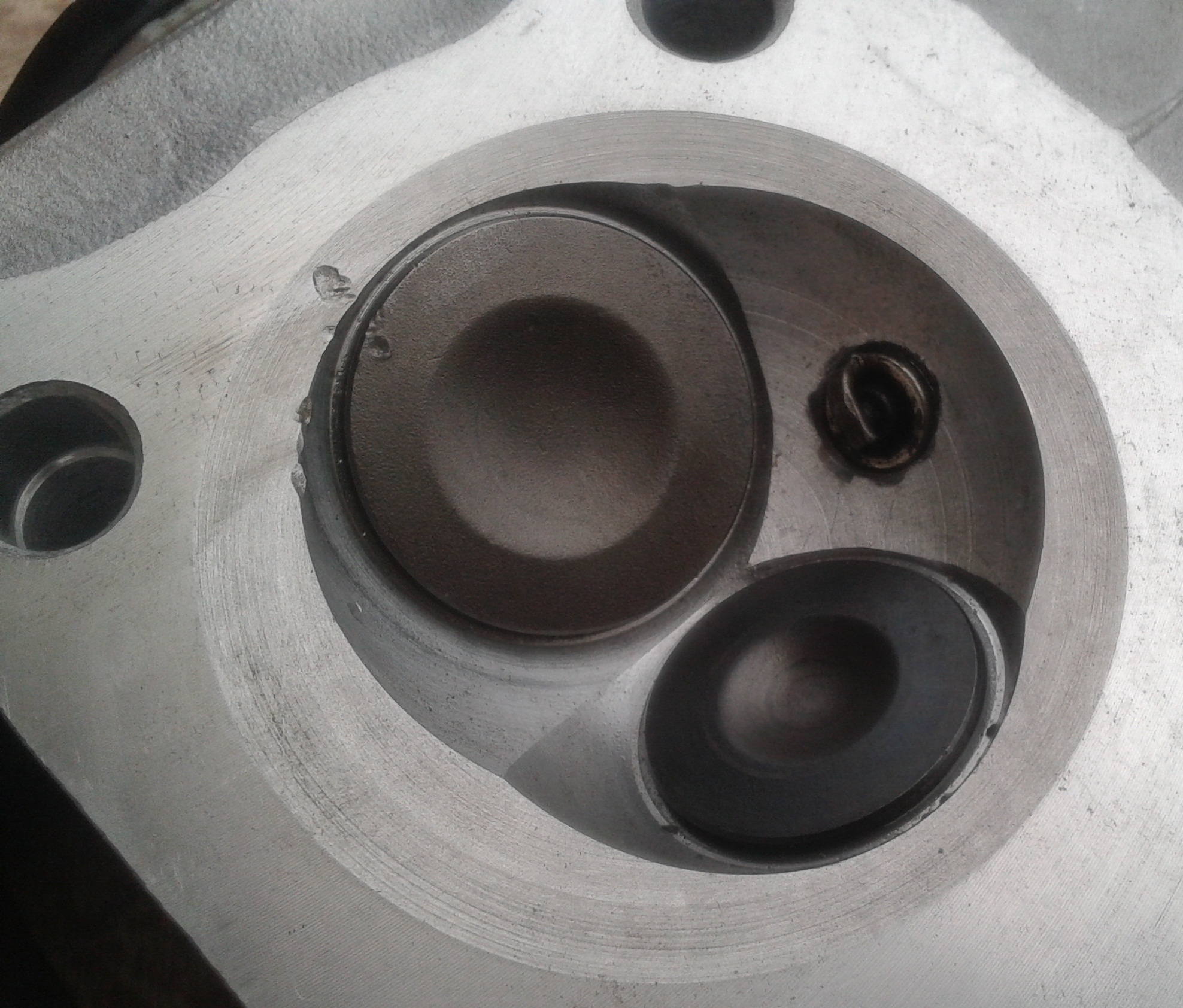

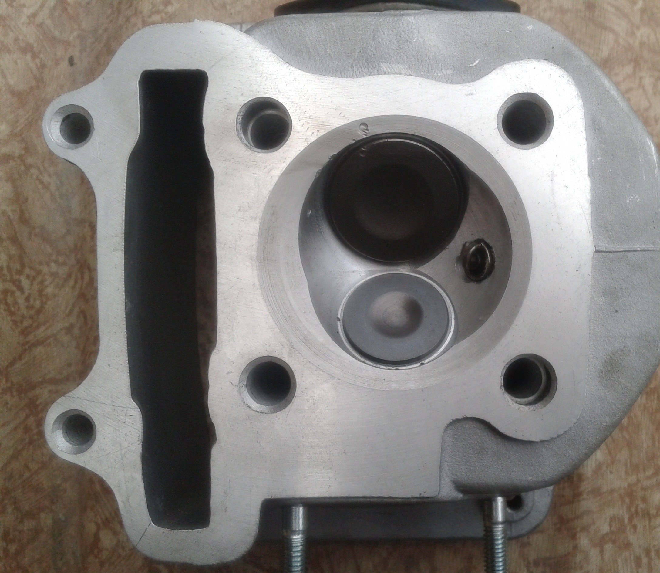

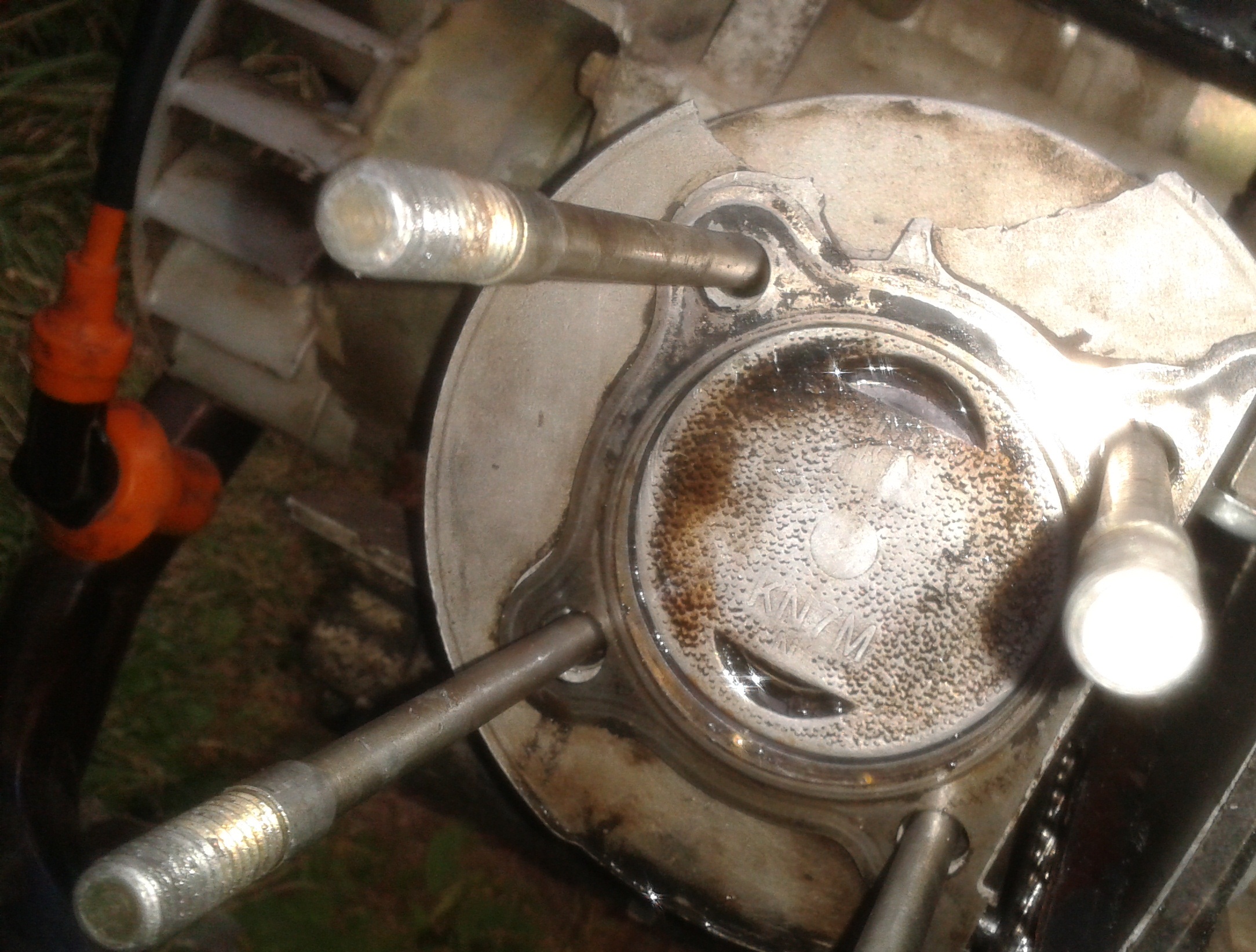

remonter, вот. Что-то я на поршень посмотрел.. чую неладное.. он не той стороной стоит? т.е перевернуть нужно?
Комментарий к файлу: Поршень ВМТ
IMG_20130921_191826.jpg [ 886.15 KiB | Просмотров: 4248 ]
Комментарий к файлу: ВМТ
IMG_20130921_191809.jpg [ 731.25 KiB | Просмотров: 4248 ]
Комментарий к файлу: Голова новая. Чуть закосячил там, уронил сегодня.
IMG_20130921_191550.jpg [ 982.23 KiB | Просмотров: 4248 ]
Комментарий к файлу: Новая голова ближе
IMG_20130921_191600.jpg [ 849.32 KiB | Просмотров: 4248 ]

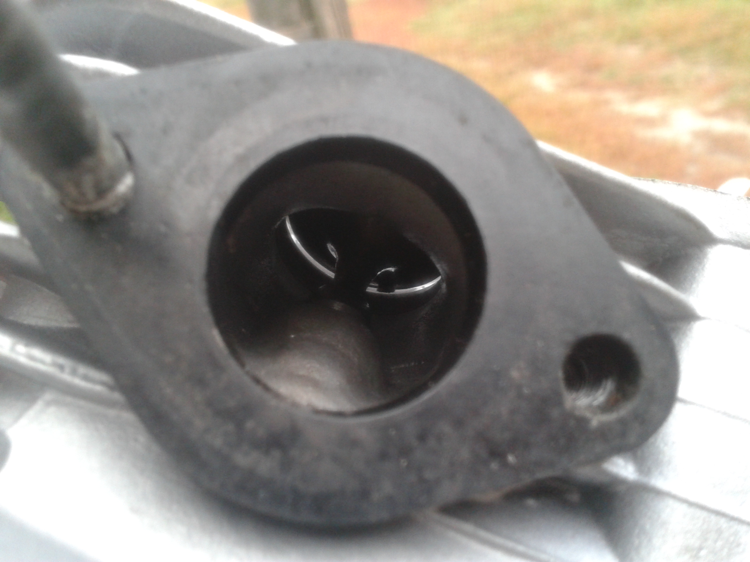

Комментарий к файлу: Вот не закрывается до конца..
IMG_20130921_191647.jpg [ 967.38 KiB | Просмотров: 4248 ]

Голову на выброс.

aser, из-за этого косяка??

Судя по фоткам... чегото клапан покоцаный... головка побитая...
посмотрика, какая нить шайба, болт, или ещё чего не попало у тебя в цилиндр...

Ybrjkfq, да уронил я головку..

откуда уронил-то... :-o такие вмятины...

Ybrjkfq, на болты.. снизу лежали. голова из не понять чего сделана, старая крепкая была, я по ней молотком стучал, вмятин не было никаких.
Метка IN внизу?

Hors, метки IN две, и сверху, и снизу.. Поэтому я в заблуждении.

Должна быть одна и вверху.

Отметина на клапане не от падения на болты.

Да пусть он её хоть с неба уронит. Неужели визуально тяжело посмотреть, почему клапан не закрывается. Что ему мешает?
 Заголовок сообщения: Re: Загибает впускной клапан
СообщениеДобавлено: 21 Sep 2013, 21:05
Так он же написал, что клапан гнутый...

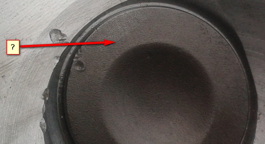

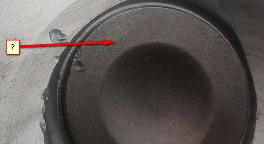

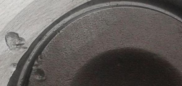

А вот что за светлая полосочка, указал стрелкой. Не поршень ли доставал до клапана?

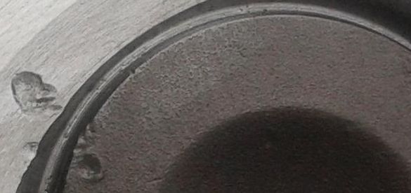

Не похоже. Скорее всего долбило осколком чего-то, что было в цилиндре.
