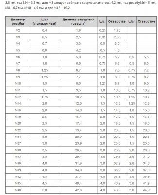

diman926 писал(а):
а в головке там размер 6,5,значит шпильки м8 должны быть
Изучи, что такое резьба и как её измерять.
я же людям пишу кто в курсе какой шаг,чтобы оперативно узнать не теряя время
 Заголовок сообщения: Re: Систематически отламываются шпильки крепления глушителя
СообщениеДобавлено: 26 Aug 2017, 09:50
Таблица. Разбирайтесь.
343.jpg [ 280.27 KiB | Просмотров: 3502 ]

diman926 писал(а):
да ты сам то видел какие размеры впадин на какие резьбы идут ...?
Что ты имеешь ввиду под словом впадина?
