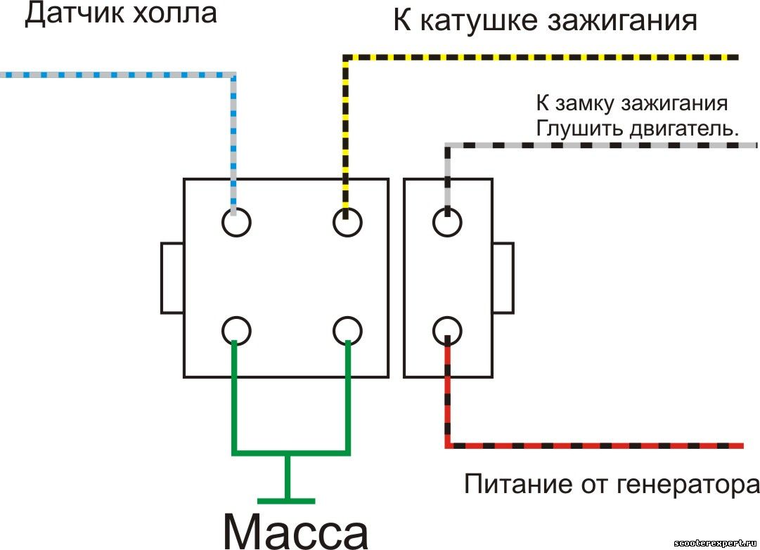

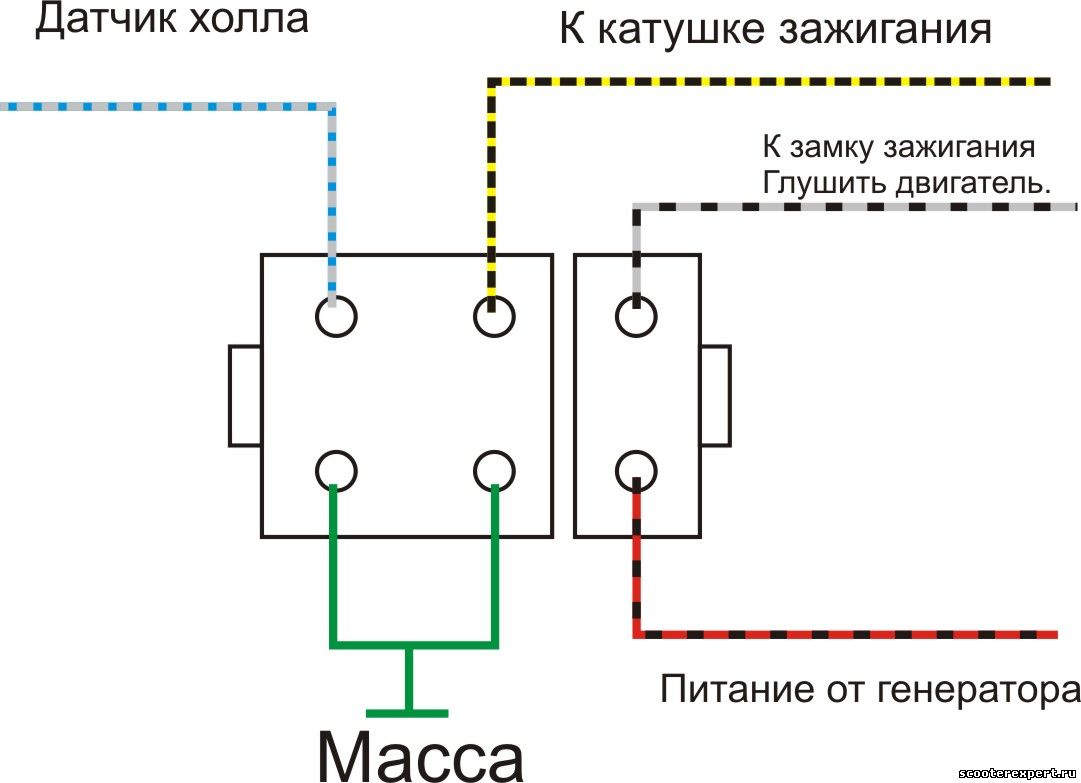

Коммутатор мой, похоже, ac-cdi, питание у него идет с генератора, на просторах инета нашел распиновку его, прикладываю ниже.
raspinovka_kom.jpg [ 65.99 KiB | Просмотров: 5217 ]

Я тоже, признаться, думал, что речь идет о пьяджо. Значит, схема виталити правильная- масса идет через корпус двигателя, не отдельным проводом. И тут да, надо менять или статор, или коммутатор, приведенные на фото- вместе не стыкуются.

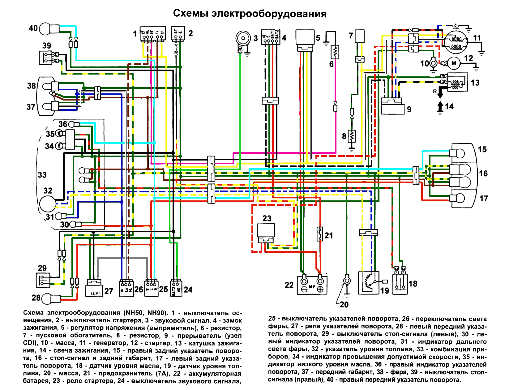

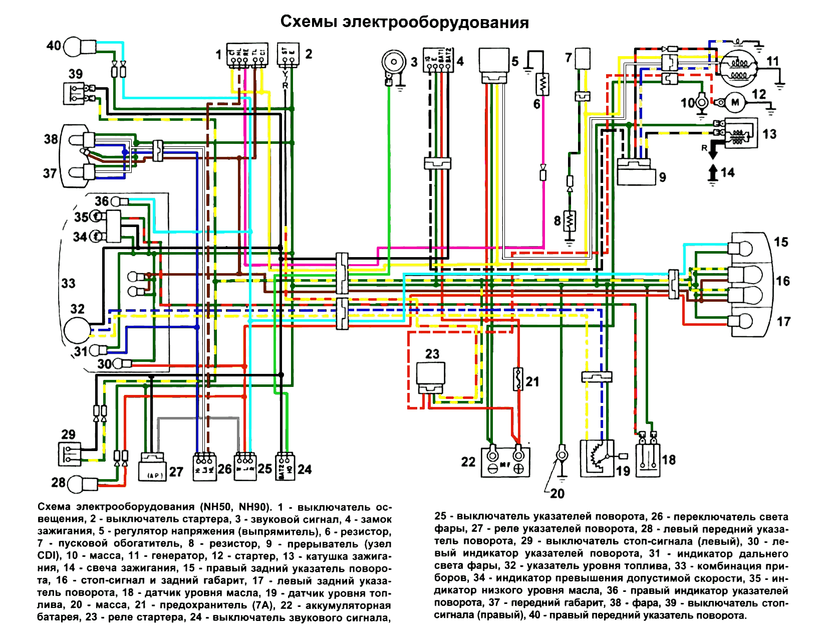

Проводку буду собирать сам, каждый провуд, схемой буду руководствоваться вот этой схемой.
moto_schem_Honda_Lead_NH50_NH90.gif [ 166.5 KiB | Просмотров: 5203 ]

Аккум к массе обязательно, проводом квадратов в 10- иначе стартеру не хватит. В остальном именно так, по лидовской схеме
