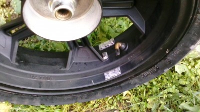

Сегодня раскрутил движек на подножке до 7000 оборотов, заднее колесо похоже не отбалансированно просто писец, скутер аж запрыгал. Колеса 13", довольно массивные. Может это быть причиной воя?

Хорошо что это не симптомы ЦПГ! Во всяком случае я рад! Колесо я сам отбалансировал по колхозному принципу типа - http://www.youtube.com/watch?v=KLNzp6ITb9s (только я гайки на пластелин лепил, а потом их завесил и приклеил грузы), грузов навешал аж 45гр!!! Теперь при раскрутке колеса на подножке скутер не прыгает, что есть ГУД! Без нагрузки (на подножке) никаких вибраций нет. Кататься без крышки - какой смысл? Все равно не видно ничего за пластиком... Завтра прокачусь подольше, посмотрю что изменилось...

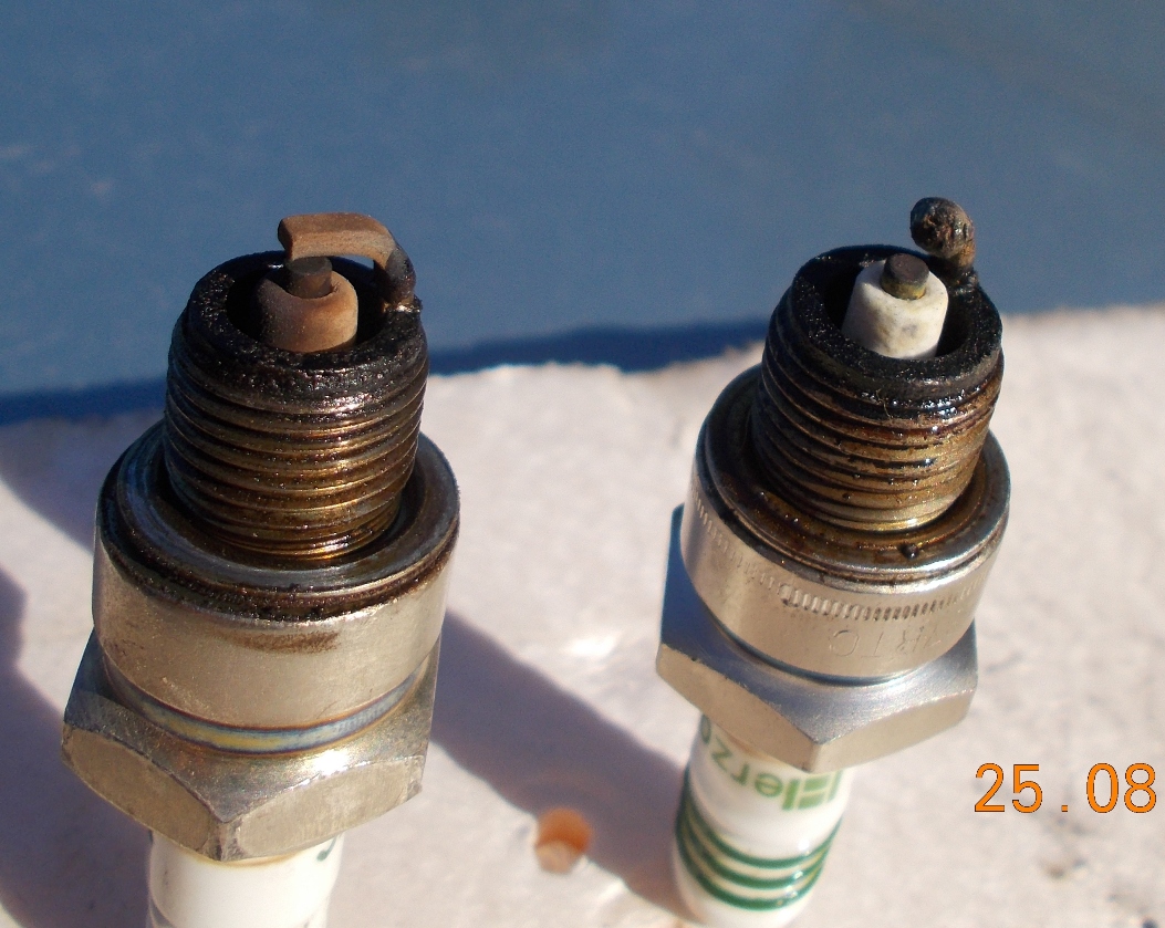

Сегодня заодно выкрутил свечу, посмотреть нагар и тд. Её внешний вид меня озадачил, заземляющий электрод оплавился в шарик! Я уж не знаю, что тут можно сказать... Я в шоке! Причем на ходовых характеристиках этот факт никак не отражался. Свеча была фирмы Herzog E7RTC, типа Germany. Свечу заменил естественно (на Torch E7RTC), после покатушек осмотрел ее, все в порядке. Посоветуйте свечи какие получше.

 Заголовок сообщения: Re: Волнообразная вибрация двигателя 1p40qmb при движении.
СообщениеДобавлено: 24 Aug 2015, 20:44
Читаю и рождается мысль, а после того как прочитал про свечу, мысль укоренилась :)
Суть, на бедной двигатель звенит, на богатой бухтит, в смысле глухо так работает.
А электрод плавится на бедной при бешаном перегреве которой наибольший именно на бедной, да и про прогрев ты писал.
Что делать понял?! обогащать (не болтом :) )
СообщениеДобавлено: 24 Aug 2015, 21:10
Зарегистрирован: 29 Май 2014, 10:21
Сообщений: 34
Скутер: MAXX Matrix 50 2Т
Карбюратор я не трогал, не крутил с покупки. В прошлый раз когда я осматривал свечу на ней был нагар коричневый (как сера на спичке), тоесть нормальный. Сегодня после езды я осмотрел новую свечку и тоже отметил что нагар стал светлокоричневый. Закрутил винт обогощения смеси на полоборота. Чего делать? Иглу поднять?
ps. Обкатывал его для себя... Помимо маслонасоса и в бак масло еще добавлял... катался по ровным дорогам, без затяжных подъемов... когда перегреть успел ума не приложу!?!?!? Сцукопадланегодяй!!! Рву волосы с головы...
СообщениеДобавлено: 25 Aug 2015, 00:55
От части только верно. У меня на отличной и валящей смеси электрод после 200м вваливания по прямой на заднем оплавился в хлам.
Больше такого не наблюдал, может еще и свечка быть гавном, все же от бедной смеси первой умрет поршня, а не свечка.
Msolovey
Если цвет хоть отдаленно напоминает коричневый или бежевый, без белесого налета, ничего крутить ненужно.
Свечку смотреть нужно после прогрева и вваливания, поездки метров 500 на среднем или полном газу, после чего резко тормозя и глуша двигатель.
СообщениеДобавлено: 25 Aug 2015, 01:34
Не знаю как стало, а на той свече что на картинке изолятор белый и электрод расправленный.
Ездил когда то на карпатах, по перворму снегу было так же, сначала зазор на свече стал в ноль сбиваться, уж думал поршень вдруг долетать стал, потом электрод пополам перегорел, при всем этом двиг перегревался хотя по укатанному снегу на дорогах тоже не погоняешь.
СообщениеДобавлено: 25 Aug 2015, 05:36
Сообщений: 34
Самое смешное, что полного газу я ещё и не давал. Специально на ручке газа метки поставил маркером , 1/2, 2/3 и и до упора. Больше 2/3 не отварачивал досих пор, думал это гарантия хорошей обкатки. И динамика меня устраивает и скорость... Я поэтому и не лез смотреть свечу лишний раз. Ладно, что тут тужить, что случилось то случилось. Что мне делать и как избежать такого в дальнейшем?

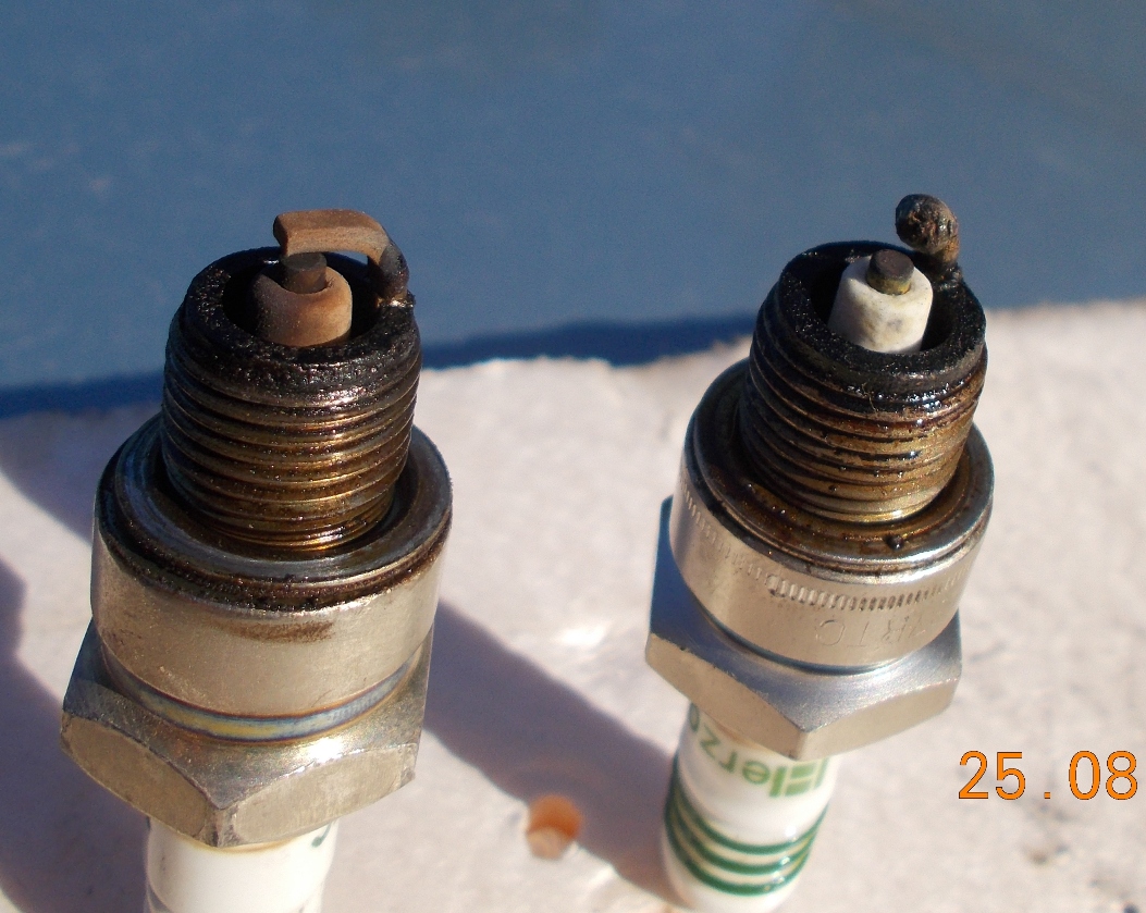

Мужики, прежде чем я полезу иглу переставлять, давайте еще раз глянем на свечи, сделал более качественные снимки. Справа - свеча Herzog E7RTC с оплавленным электродом (факт оплавления налицо, значит и перегрев был. я правильно понимаю?) Слева свеча Torch E7RTC на которой я вчера проехал около 80км (не меняя настройки карбюратора) затем приехал в гараж, осмотрел ее и подвернул винт смеси на полоборота, после чего погазовал еще пару минут.
Может просто оловянная говносвеча попалась? Китайское чудо радует меня несказанно! :-D
СообщениеДобавлено: 25 Aug 2015, 12:28
Жуть какая :) тут точно не скажешь, не одна смесь влияет, а и зазор свечи, на малом зазоре поведение двигателя как на богатой смеси, на большом как на бедной, на правой электрод плавился и зазор увеличивался, поэтому может она и белая. На левой наоборот побогаче чем нужно, масло какое то неправильное, много или коксуется.
К тому же от режима работы двигателя зависит, от состояния воздухана, температуры, сырости и давления на улице, качества топлива.
Игла на 2 риске сверху с завода и для лета, на у меня был тупняк и подрыв динамики на 40, подложил шайбочку, стало ровно тягово без бешеного подрыва, к зиме на 3 риске, правильная игла здорово влияет. Если ты на полгазе ездишь то ничего не делай, цвет приемлемый, оно и должно быть побогаче на средних.
