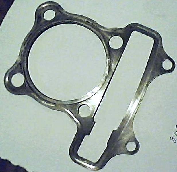

Benzin5413 писал(а):
...но под голову там люминь, а он намного хуже чем сталь.
Не понял..Прокладка под ГБЦ из стали? Если так, то это однозначно хуже алюминия и даже меди. Может ты что-то другое имел ввиду?
Да.
Сталь лучше, люминь плохо держит масло и сильно деформируется со временем, ведет головку, может даже выдавить.
Сталь этих недостатков лишена, а за счет немного хитрой формы и масло держит отлично. Ставил я новую люминевую прокладку под новую головку, текло масло из шахты, как не протягивай и чего не делай. Снял, осмотрел, везде обжим очень хороший был, с трудом ее вообще снял...поставил новую люминевую из такого же ремкомплекта прокладок, та же течь. Так и ездил с сопливым мотором, течь минимальная но неприятно, шахта цепи снаружи вся в налете и кожух изнутри на выходе.
Позже поставил новую поршневую и там была стальная прокладка, все сухо и гладко.
