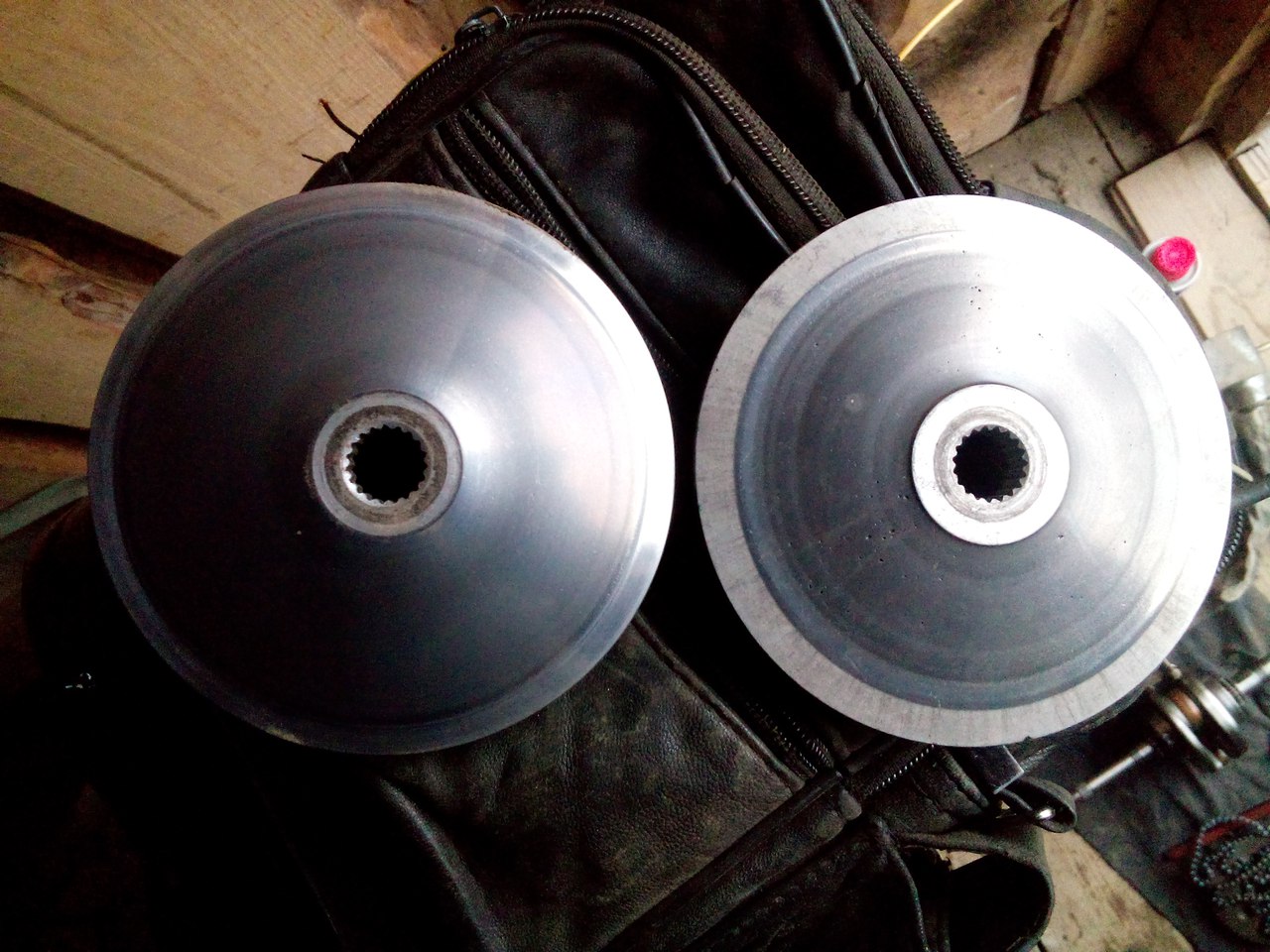

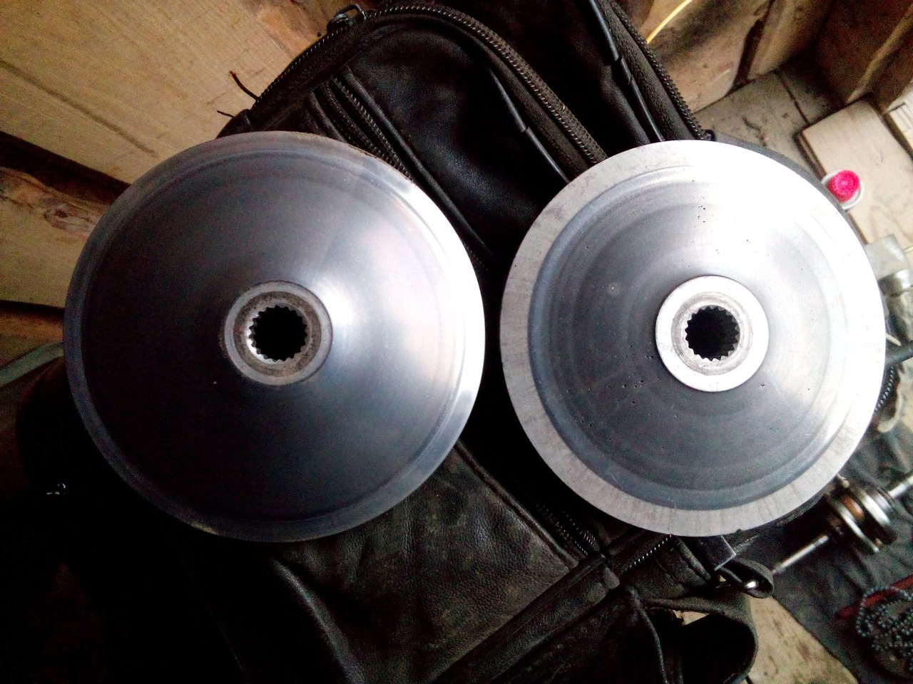

вот такое фото интересное сделал, 2 сток шкива, оба прошли 10тыщ и более, но на разных вариаторах, тот что слева стоял в паре с KOCO вариатором, тот что справа в паре со СТОКовым вариком...
qhDLbJsPzOI.jpg [ 230.66 KiB | Просмотров: 6964 ]
...на стоке не доход что на внешнем что на внутреннем радиусе

Интересней посмотреть на шкив после работы с cmr, там верхняя кромка вообще скруглена, ремень на половину выше шкива вылезает. Но вот быстрее все равно не едет :)
