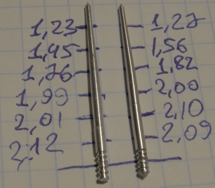

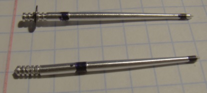

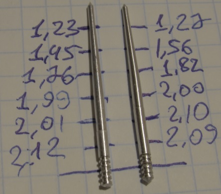

GXΩ, вот, слева новая длинная, справа - стоковая короткая. При снятии параметров центровал иглы по центральной канавке установки стопора выбора глубины установки иглы.
Перемерить по другому?

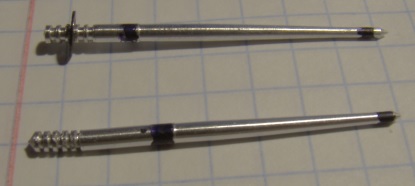

Вот маркером обозначил место изменения диаметра.
f.jpg [ 16.83 KiB | Просмотров: 6466 ]
Вот как выглядит крепление иглы в этом комплекте.
e.jpg [ 16.48 KiB | Просмотров: 6474 ]

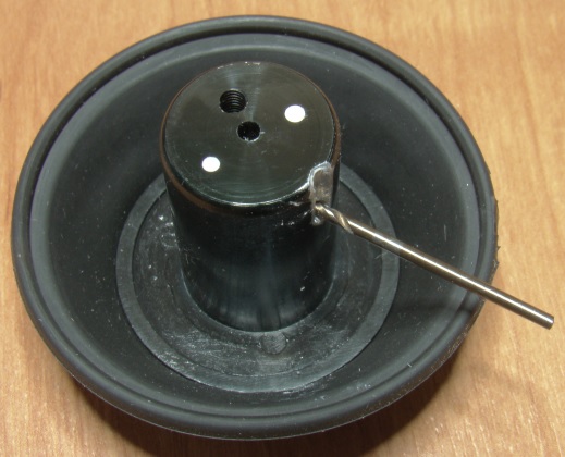

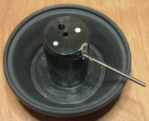

Вот, купил ещё одну мембрану, для издевательств над ней. В этот раз просверлил отверстие 1.5мм перпендикулярно стенке поршня над внутренней поверхностью дна поршня. Толщина дна поршня у этой мембраны 6мм. Жёлоб шириной 3мм и глубиной 0.5мм. Посмотрим в выходные, что из этого получится.

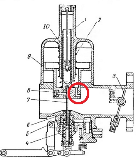

shirsh78, во, спасибо!

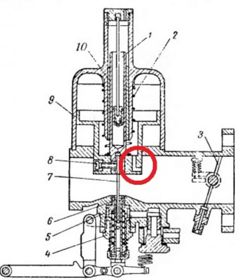

Вот у этого карбюратора как раз правильное расположение отверстия в дне поршня для выравнивания давления, а не то, что у CVK в стоке.
h.jpg [ 71.04 KiB | Просмотров: 6389 ]
Значит я всё правильно делаю с CVK!

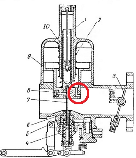

Хотя нет, у вот этого отверстие не перекрывается, при полном поднятии иглы. Наверно верхняя картинка просто неудачно нарисована. Там жёлоб нужен.
j.jpg [ 65.43 KiB | Просмотров: 6387 ]
Вот, видите, моя догадка о изменении расположения отверстия выравнивания давления в поршне мембраны карбюратора CVK оказывается верной!
Теперь осталось определиться с диаметрами отверстия и жёлоба, с жесткостью пружины и с иглами. Либо ставить более длинную иглу, с более пологой характеристикой и с более длинным участком изменения толщины. Или наоборот, короткую с более крутой характеристикой. Длинную иглу, если она будет слишком длинной, можно немного укоротить до места начала изменения толщины иглы, это где-то от острия примерно 2-3мм. Да и конус острия иглы надо вообще-то закруглить.

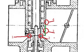

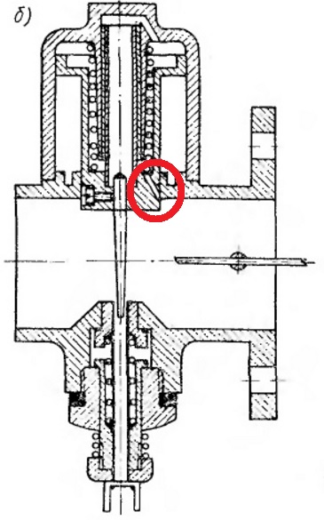

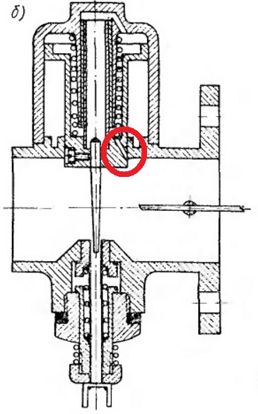

Benzin5413, вот красными кружками обозначены отверстия. В стоке у CVK существуют отверстия только 1 и 2.
В варианте №1 я закрыл отверстия 1,2 и просверлил отверстие 3.
В варианте №2 закрыл отверстия 1,2 и просверлил отверстие 4, и сделал жёлоб в сторону дна поршня, который обозначен зелёным цветом на рисунке. Надеюсь отверстие 4 не вылезет за обратную сторону корпуса карбюратора, при полном поднятии поршня.
Мембрану с отверстиями, выполненными по варианту №2 ещё не пробовал ставить.
C вариантом №1 уже заметны улучшения работы двигателя. Правда я сомневаюсь, что будет заметна разница в работе мембраны между вариантами №1 и №2, если вообще вариант №1 ни окажется удачней варианта №2.
Мои предположения о правильности расположения отверстий выравнивания давления в поршне мембраны подтверждаются конструкцией карбюратора SU, рисунки которого удачно предоставил shirsh78, за что ему большое СПАСИБО!
Скорость изменения разряжения рядом с отверстием 1 самая низкая, точнее у отверстия 1 задержка изменения разряжения выше, из-за наличия рядом довольно большого резервуара с воздухом под названием "впускной коллектор", в принципе из которого "питается" обратная сторона мембраны.
При наличии только отверстий 1 и 2, созданное разрежение рядом с отверстием 2 будет сильнее, чем у отверстия 1, так как фронт разряжения идёт со стороны отверстия 2. Но через отверстие 1 и внутреннею полость поршня мембраны будет подсос воздуха из впускного коллектора в сторону отверстия 2, что уменьшает разряжение внутри поршня мембраны.
Как вам объяснить свою теорию ещё я не знаю.
