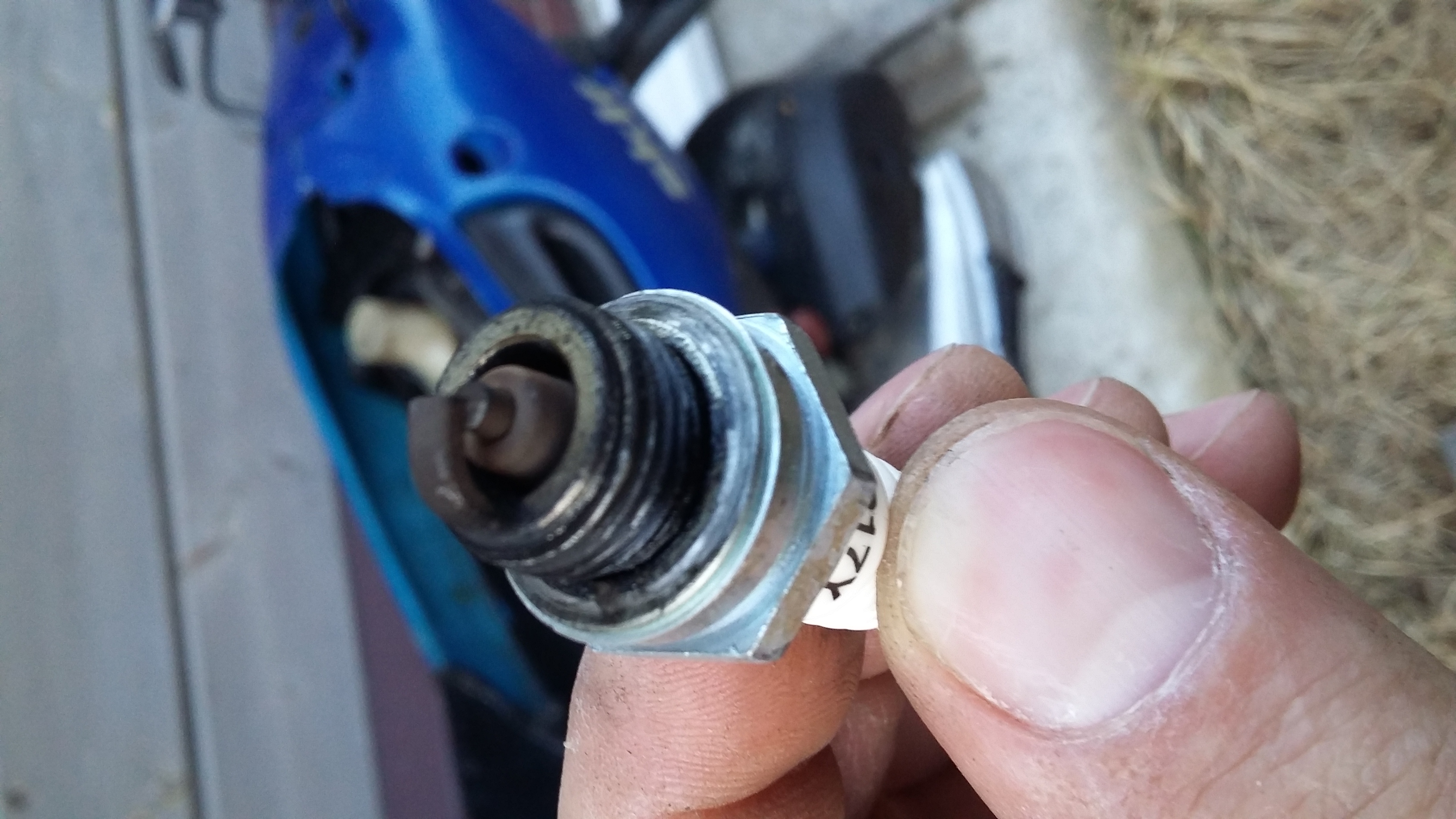

Вот свеча после примерно 2 проеханых км.
20160424_192510.jpg [ 1.48 MiB | Просмотров: 5364 ]
