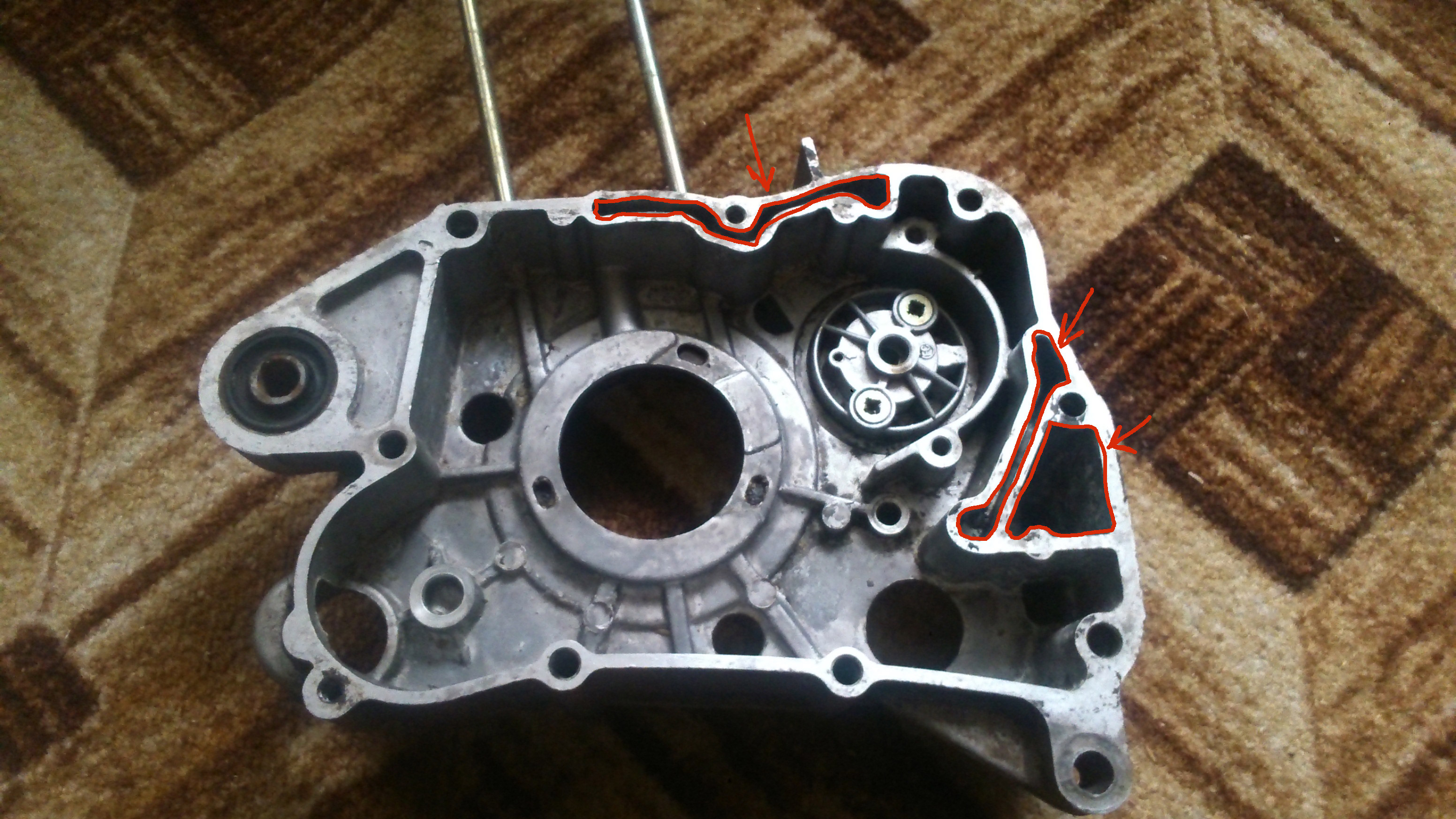

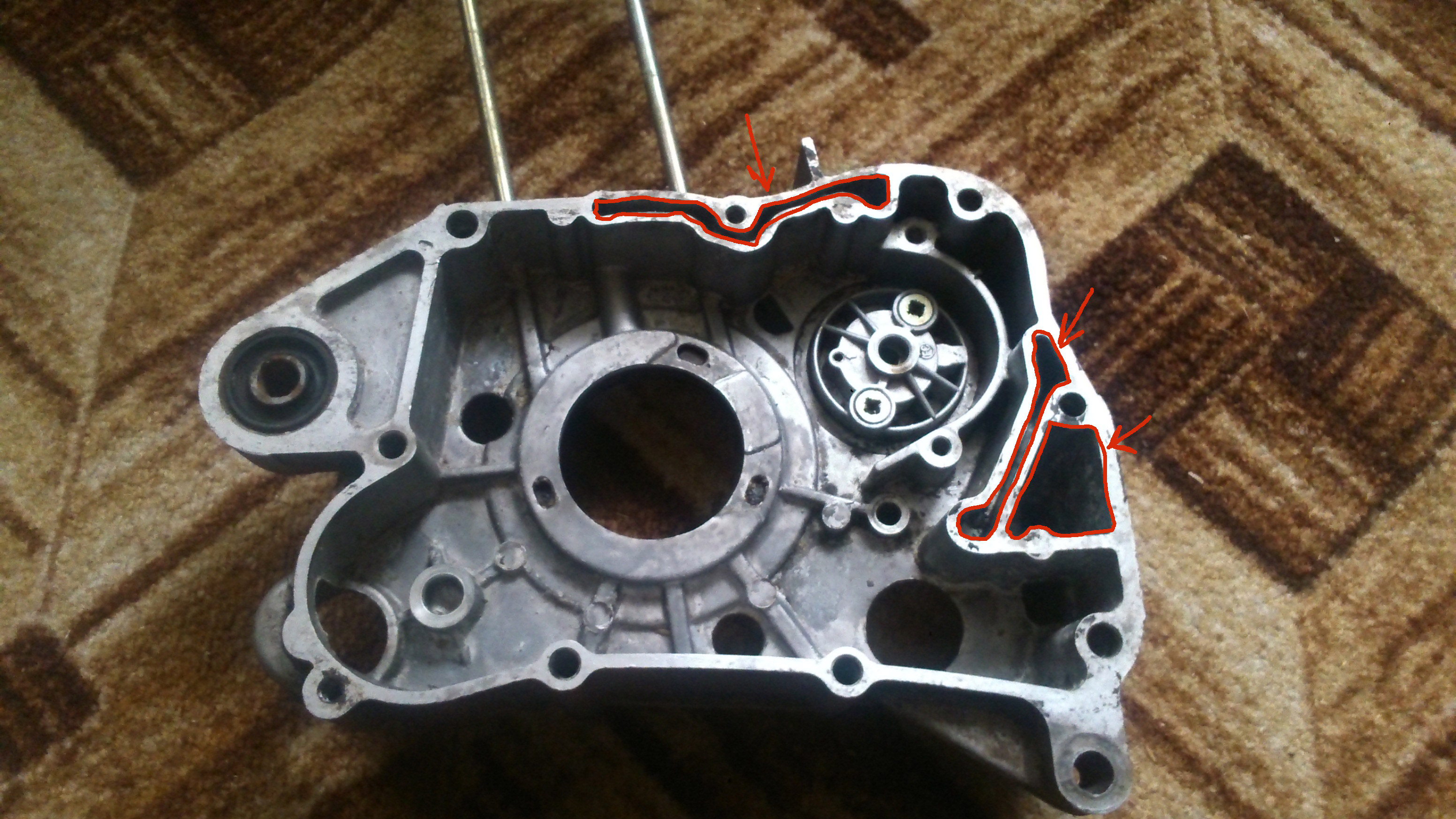

Ребят, вырезаю прокладки на половинки двигателя. Подскажите, надо ли в прокладке вырезать эти отверстия и каналы? (в прикрепленном фото отметил красным, какие именно) Или можно не вырезать и прям так прокладку сделать поверх этих отверстий и каналов?

Ну ты смотри на прокладки...
Верхнюю часть вырезать нельзя, она герметизирует канал.
В правой части нужно вырезать только окно у масляного фильтра и круглое отверстие в канале сверху (у тебя оно слева от масляного фильтра)
Вырезай с маленьким запасом в пол миллиметра по крышке двигателя, а не по правой половинке.
Только в круглых каналах запас не делай.

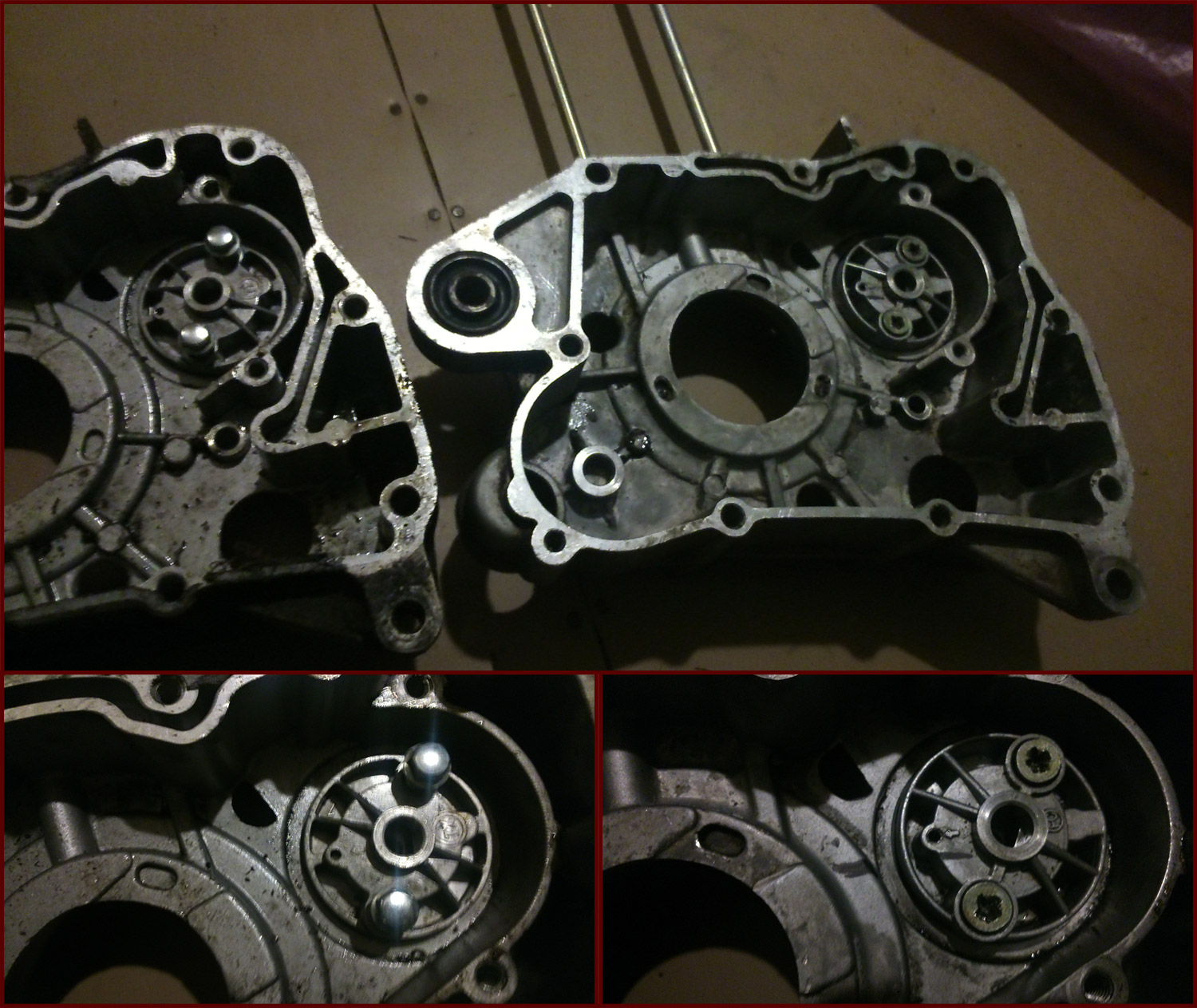

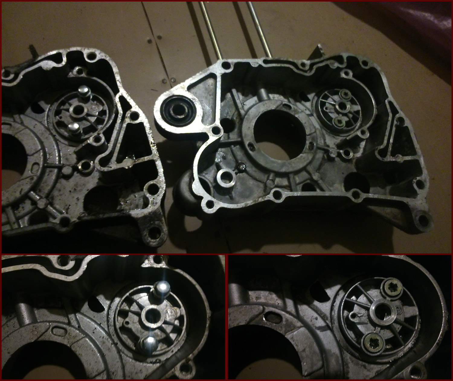

Вот у меня лежат две половинки от двигателей (На 150 кубиков) с малонасосами.
В одной половинке (моей) у маслонасоса обычные болты, но шляпка под отвертку, а в другой половинке точной такие же болты, но шляпки под ключ. По длине и резьбе болты одинаковы.
Вторая, конечно, удобнее - головкой открутили)
Кстати, закручивать с какой силой примерно? Маслонасос должен быть сильно-сильно прижат или как и везде закручивать без особой силы?
