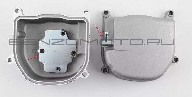

А может где и сама крышка не так хорошо пропускает газы, глянь ка сюда вот на стрелочки.. Может там еще и прокладки есть и зазор уменьшился, допустим прокладка распухла, или каналы чем то забились. Насчет масла, лью только автомобильное, покупаю 4-5 литров, оно так дешевле, абсолютно никакой разницы.

То что скутер стоял 9 лет где и как, и что с ним было можно только предположить, если образовывалась та же ржавчина, какие то окислы, все это летит напрямую в масло, а оно ходит по этим каналам, и скорее всего может и забило какой то ржавчиной канал, или чем еще, который уже потом работает не как положено. Насчет колец не знаю, но разобрать и глянуть это не долго. Залегли как я понимаю застопорились на одном месте и не вращаются, залегли в канавки в которых они установлены..

Собрал обратно, решил заменить крышку клапанов, мало ли, может змеевик не удачный.
Не смог, потому как мой движок специфический, и в голове у него стоит система типа очистки выхлопа.
Соответственно и крышка у него своя. Я такой по магазинам не нашел. А меня голову с крышкой в комплекте пока не готов.
