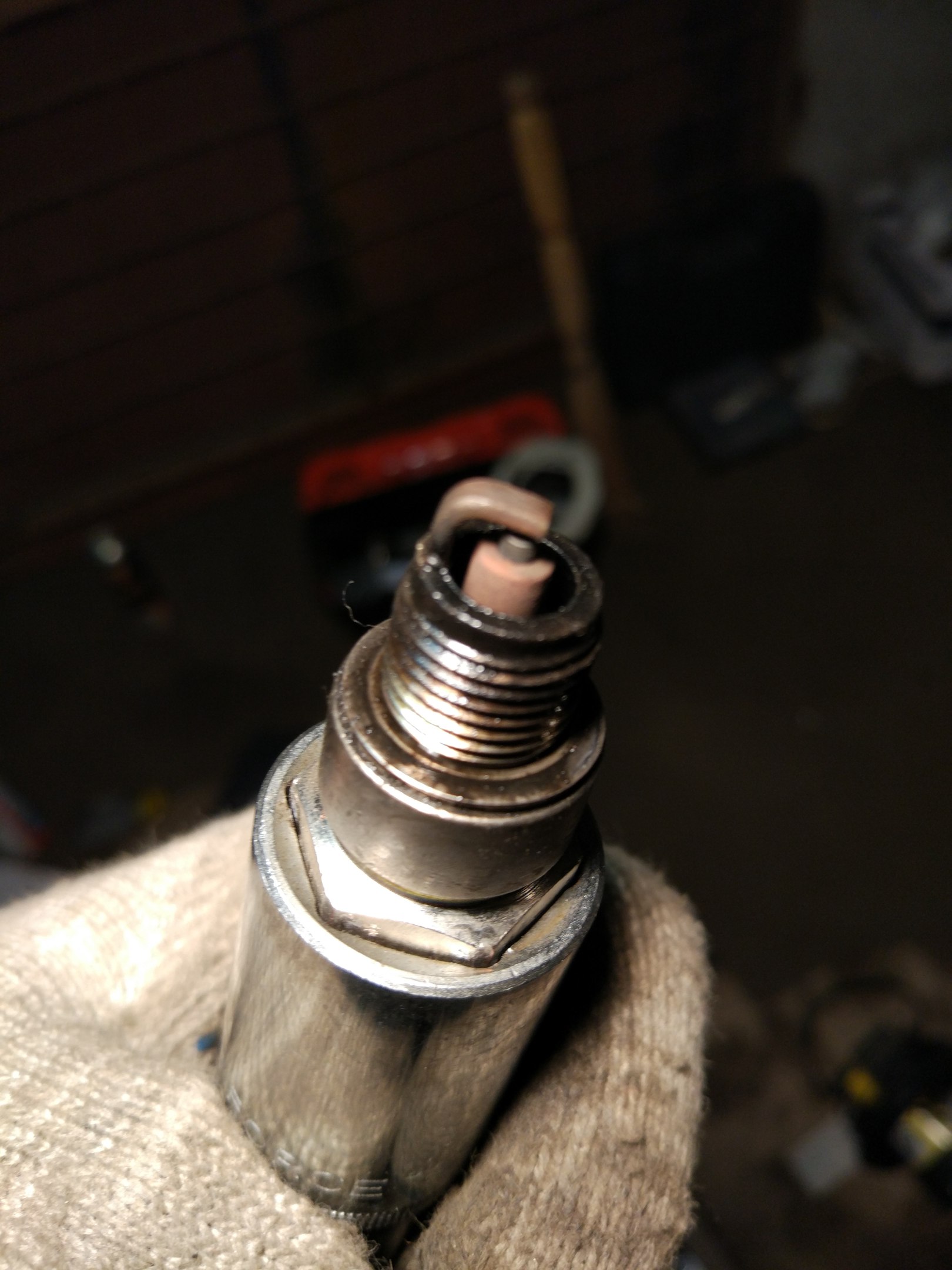

Ты б не гонял пока. Обкатка всё таки. Не хватало ещё прихват поймать. Вся работа в помойку будет. Счас свечу надо смотреть и по ней настраивать карб. Вариатор потом. Обкаточные грузики всегда более тяжелые,чем боевые.
Свечку уже смотрел сегодня. Карб настраивал - менял ГТЖ на 92 или 94, подзабыл уже честно говоря. Делал это еще после того, как собрал все первый раз.
Xm-yFzR52Ts.jpg [ 326.18 KiB | Просмотров: 7817 ]

вот Эту
тему почитай
06 Август 2017, 23:41 тут настройка карбов общие принципы
Просто,чтобы знать.
Свеча на мой взгляд в порядке. Можно чуть-чуть богаче сделать пропиткой фильтра или уровень
поднять на 0,5мм , но это не критично. Критично будет на максималке. Вот там и нужно проверить, когда обкатаешь.
Пока плюхни трошки 2Т(1:50 если маслонасос рабочий) масла в бак и катайся
