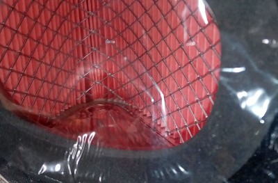

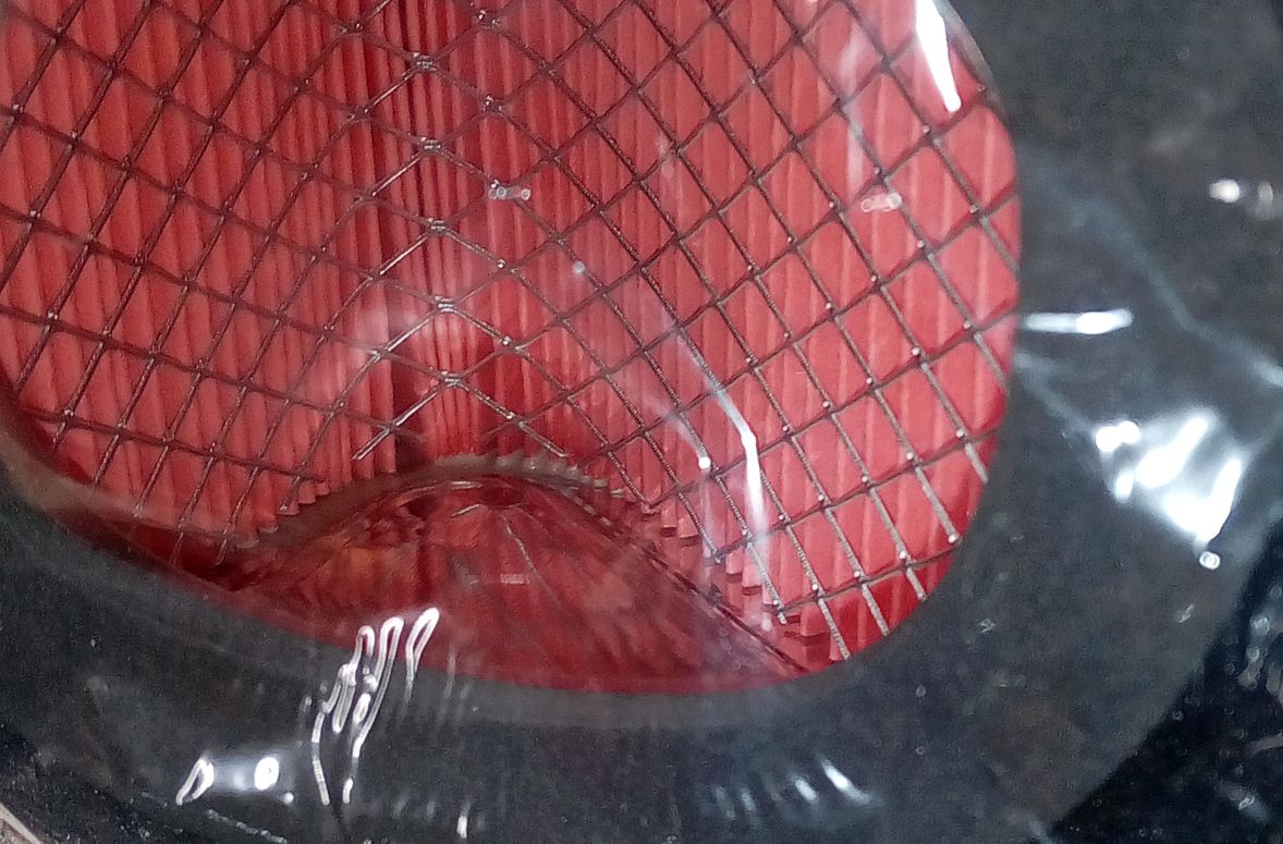

С горя съездил к фицияльному дилеру SYM и взял там фильтр.
Я ему - неси посмотреть, ща заценим, а то везде фуфло одно.
Он принес два. Один в коробке, второй без.
На обоих выштамповка SYM, но который без коробки - явный кетай, непроклей, белая заливка.
Бумага без пропитки.
Это загадка, у меня нет объяснения, почему у дилера есть 2 вида фильтров, один фирмА, второй явно левый. Или это не у дилера, а конкретно у этого малого, где-то сцуко левак достал и толкает гад по цене оригинала.... но на леваке тоже выштамповка SYM, откуда она?
Он в точности как мой кетайский с Али.
Ессно у дилера купил фирменный, 400р, ща будем изучать отличия от алиэкпрессного.
Коробка

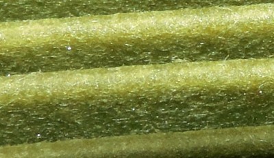

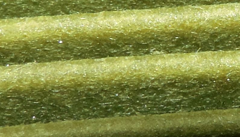

У настоящего симовского бумага с пропиткой, чуть темнее она, и как бы жирная, немного стеклянная.
И ещё, с пропиткой который - пахнет нефтехимией, если нюхнуть. Без пропитки - обычный запах бумаги, очень слабый.
Бумага непропитанная с кетайца
Бумага пропитанная симовская
Заметно? А то этот момент многие не догоняют ваще...

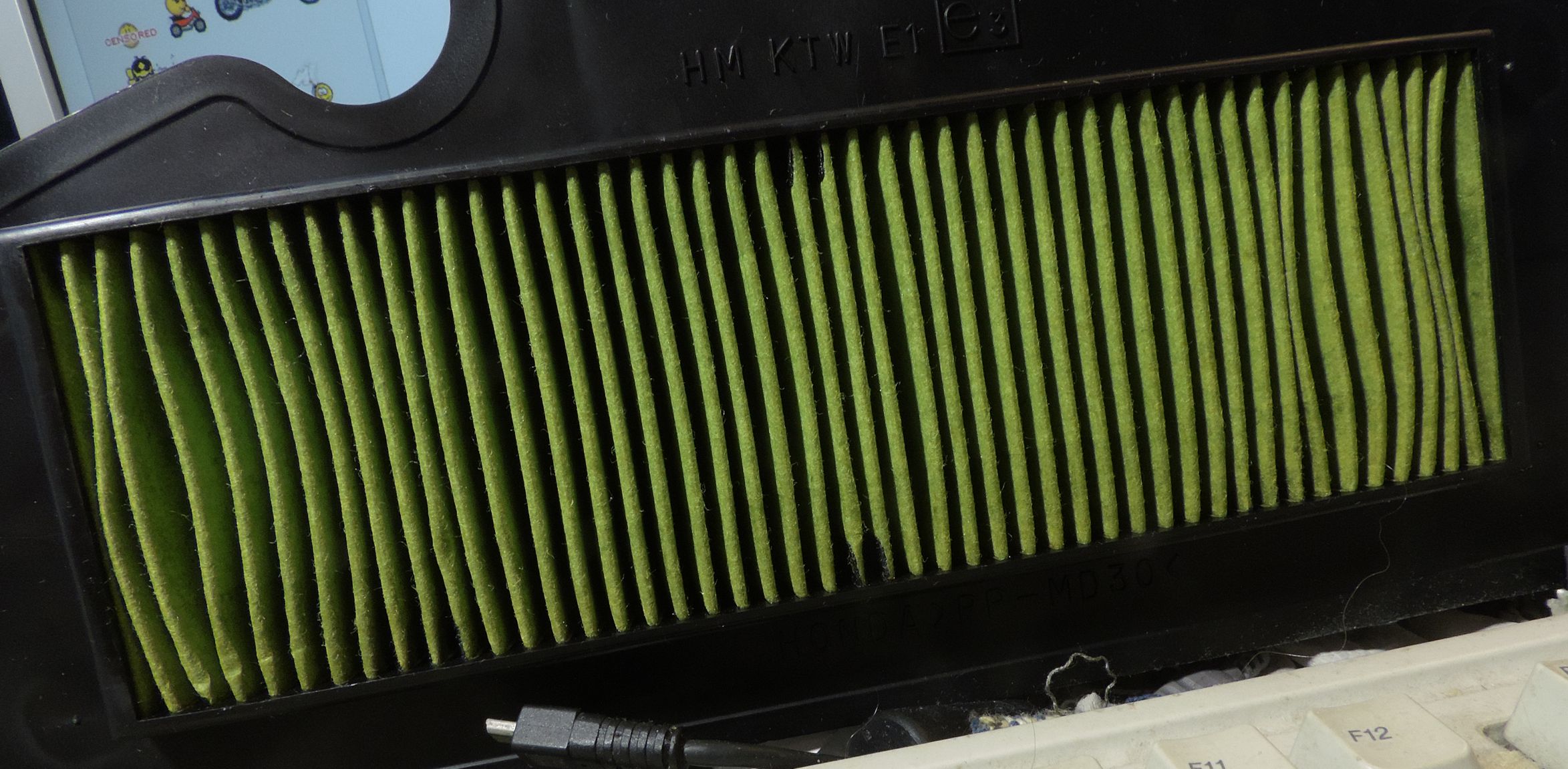

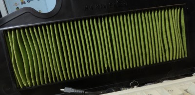

Если ездить только летом и только когда сухо, то пропитка неактуальна конечно.
Фирменный хондовский фильтр, для SH300, заказывал в экзисте у дилера хонды
DSCN3842.JPG [ 435.38 KiB | Просмотров: 5308 ]
Тут по моему даже переборщили с пропиткой. Видно что все поры в бумаге заполнены чем-то вроде масла. Ну лишняя уйдет наверно...
