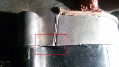

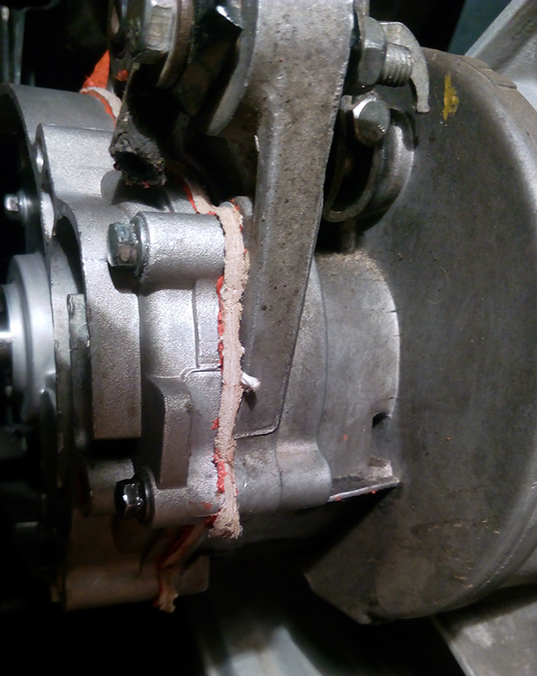

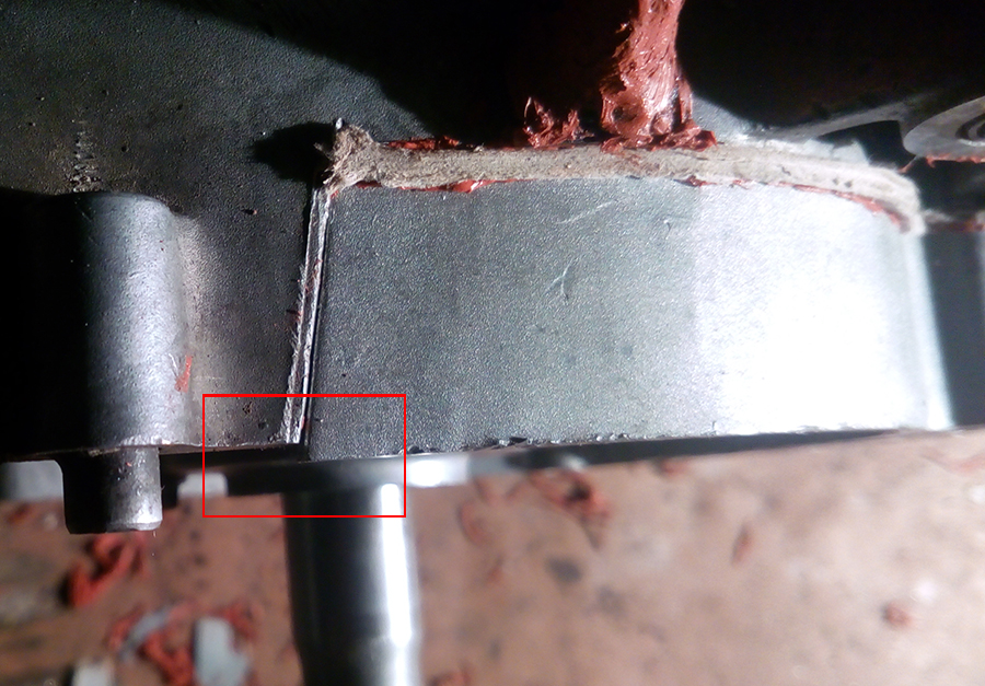

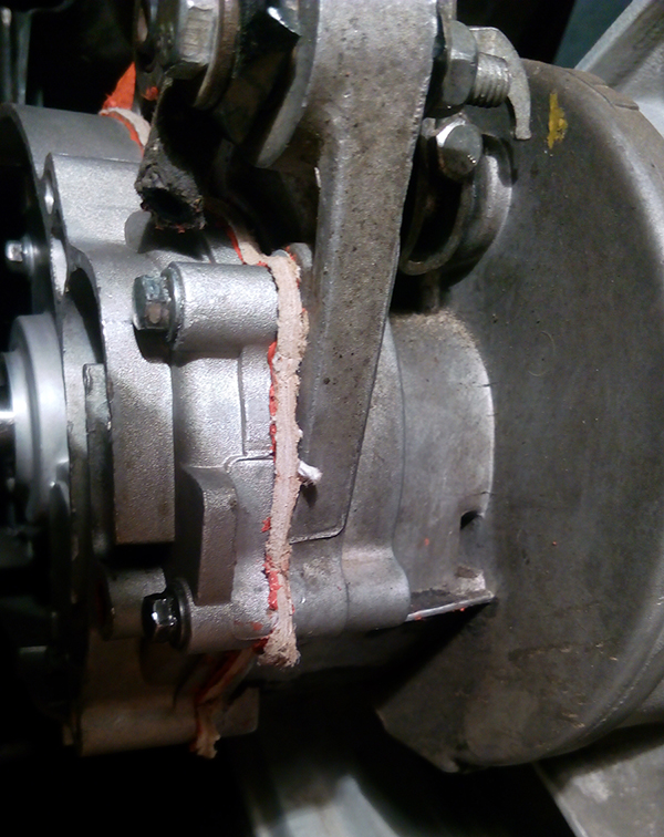

Купил толстый обычный картон, вырезал резаком для бумаги прокладку и поставил её вместе с обычной прокладкой для более уверенной герметичности. Промазал герметиком картер и крышку редуктора. На данный момент проехал около 25км - полет нормальный. Отмечу что сначала пробовал бутерброд из 4 прокладок через герметик - при затяжке болтов прокладки рвались возле отверстий. Толще делать прокладку уже некуда, крышка редуктора выступает, из-за этого пришлось сильнее притянуть крышку вариатора, а место не плотной стыковки - замазать герметиком на всякий случай. Мучила паранойя, что картон может со временем размокнуть и начнет течь масло, думаю того усилия с которым притянута крышка редуктора должно хватить чтоб этого не случилось. Отпишусь когда будет больший пробег.

А сделать по человечески никак?
Взять старые валы и замерить электронным штангеном с новыми, при значимых отклонениях привести новые валы к размерам старых и поставить 1 нормальную прокладку?
Я тебе раз 5 уже писал про осевой люфт и зазоры, от тебя же небыло ни одного размера, сколько, где, как?
Лепнина из прокладок это не причина, это следствие, неправильных размеров валов и подшипников, сборки.
Никогда не думал что 3 шестеренки на 6 подшипниках с одной крышкой могут создать такие проблемы понимания их работы.

Я не смог найти старый вал. Если снова будут проблемы, перерою весь гараж чтоб сделать замер. У меня нет электронного штангена, скажу одно что скоба, которая на вторичном валу держит шестерню, стоит на своем месте, шестерня упираясь в неё касается всей площадью вала. Но это относительный показатель который мало о чем говорит.
Ребят, я не располагаю набором инструментов, все что есть покупалось исключительно по нужде для скутера. Старым валом выпрессовывал подшипники из глухого картера, потому что исключил вероятность того, что новый вал с такими погрешностями. Да, нужно было найти что-то другое или замерить новый вал, но старый я сразу списал в чем был не прав. Не всегда есть возможность заниматься ремонтом после работы, стоит машина друга, которую он выкатывает из гаража и ставит на стоянку когда мне нужно. Поэтому, и получается что ремонт идет в ускоренном режиме. Сделал бы замер сразу и нашел бы погрешность - сэкономил бы время. А так если конструкция себя оправдает, пускай сделано грубовато, я останусь довольным. Всем спасибо за помощь)
