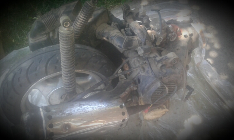

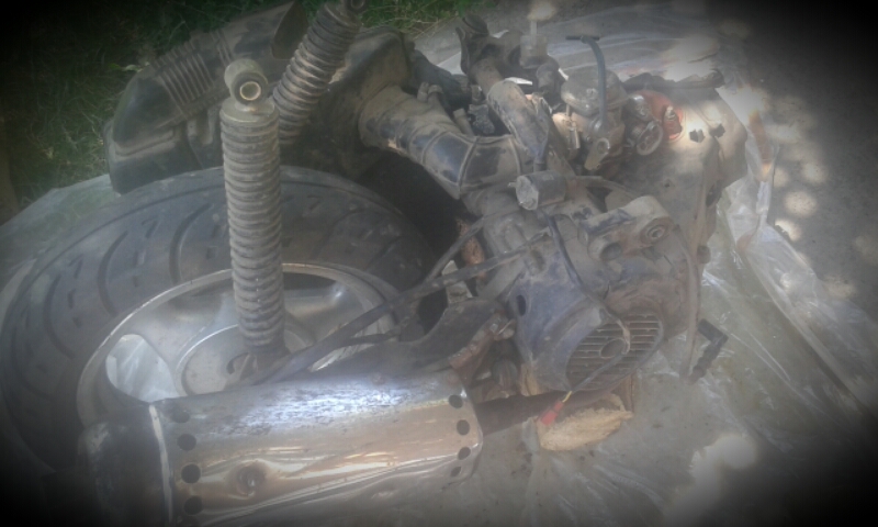

Вот дополняю инфу, сегодня я все таки снял двигатель и решил чинить самостоятельно ибо не доверяю я уж этим чудо мастерам

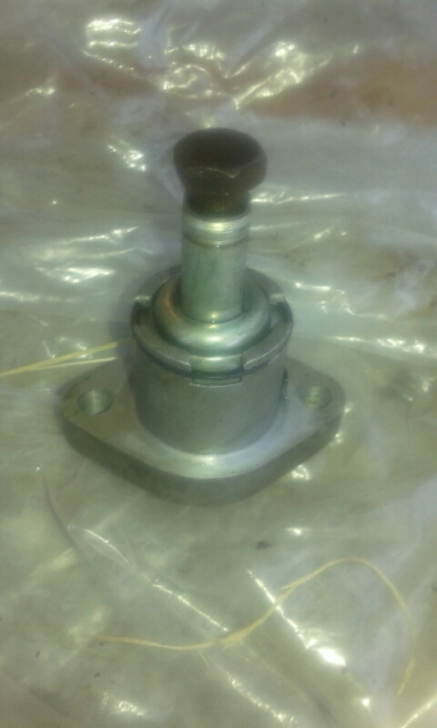

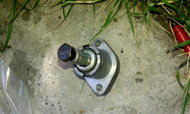

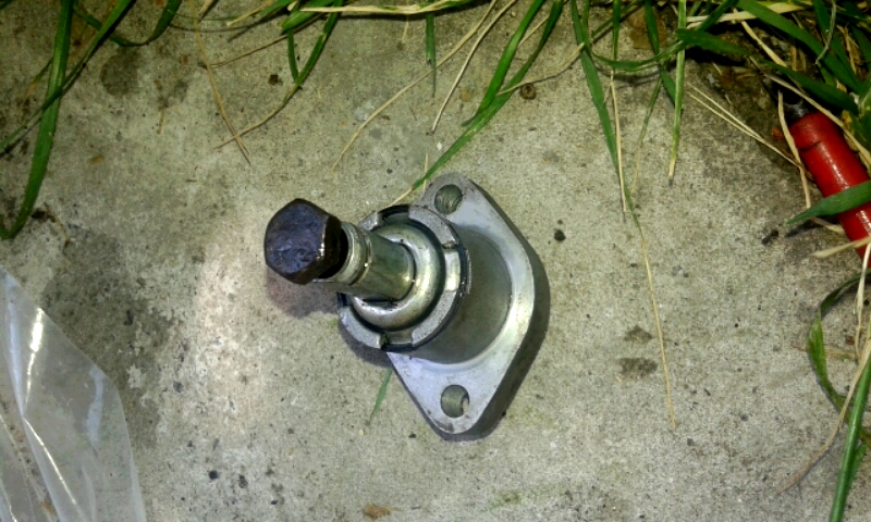

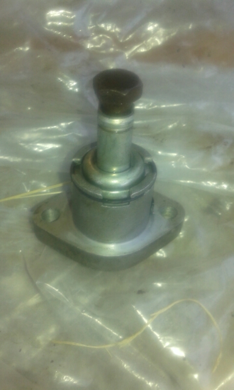

Начав разбор я наконец-то открутил крышку клапанов, снял защитный кожух и решил снять натяжитель цепи, пробуя выкрутить винт ничего не дало, решил выкрутить 2 болта сразу и не париться, сняв натяжитель я удивился увидев чудо тюнинг
Комментарий к файлу: Вот так выглядит мой натяжитель в который забит иржавый гвоздь !

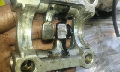

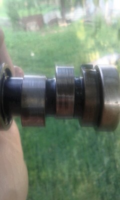

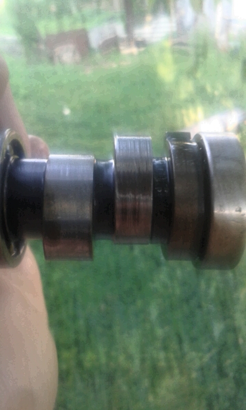

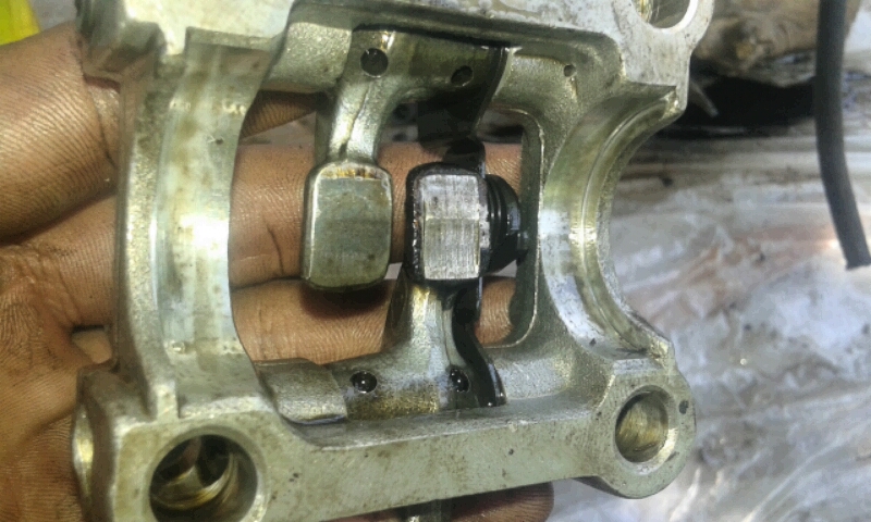

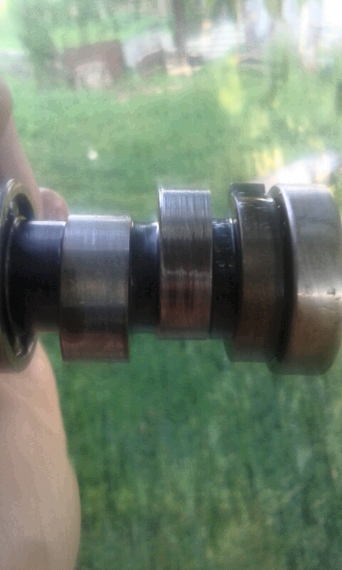

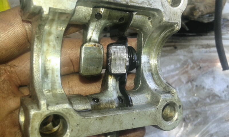

С нятяжителем разобрались, в металлолом его :003 . Теперь добрался я к гбц ! Посмотрел вроде все ОК но нужно лесть глубже чтобы посмотреть в каком состоянии поршень с цилиндром. Перед тем как начал откручевать постельку распредвала я посмотрел на метки и увидел что если я ставлю магнит ровно на метку Т то уж распредвал не совпадает так как верхняя метка на 2мм на ружу а нижняя на 2мм внутрь, что дало о себе знать, сняв постельку я увидел выработку на выпускном коромысле

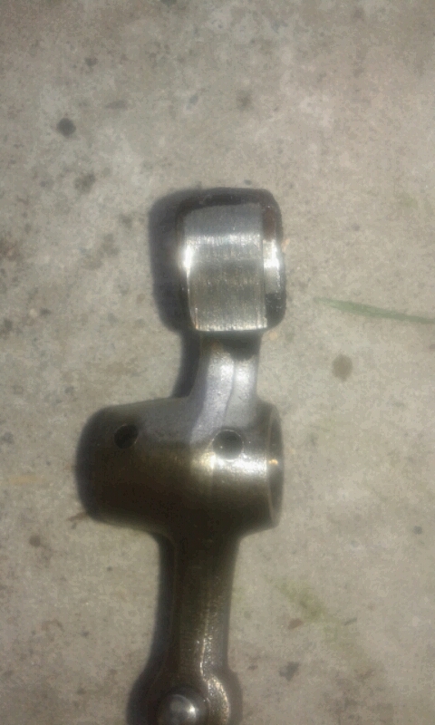

Комментарий к файлу: А вот и само коромысло выпускного клапана

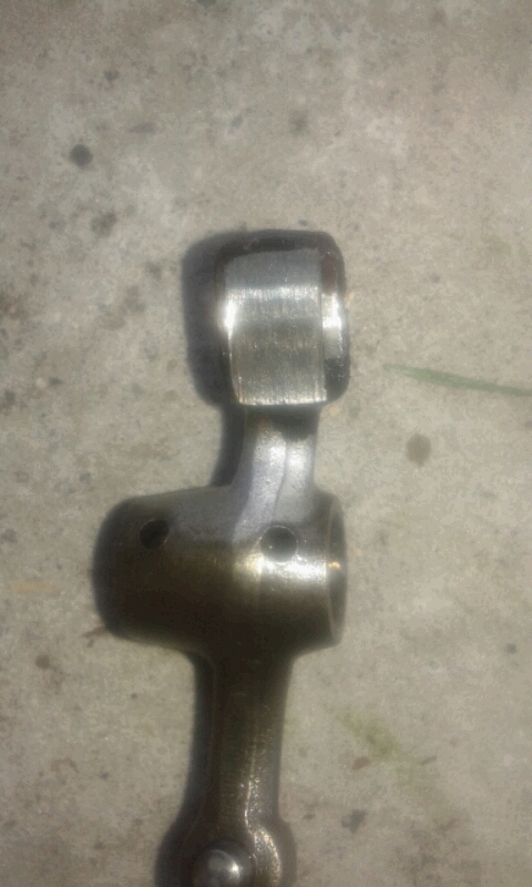

Комментарий к файлу: Вот так выглядит выработка на постельке

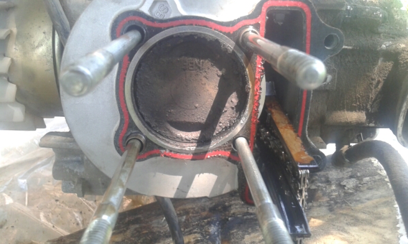

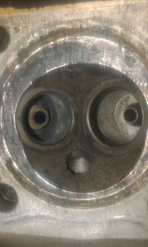

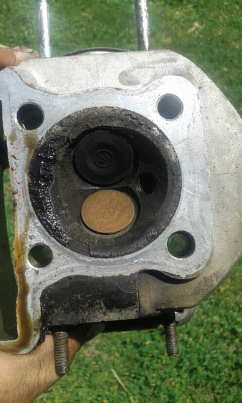

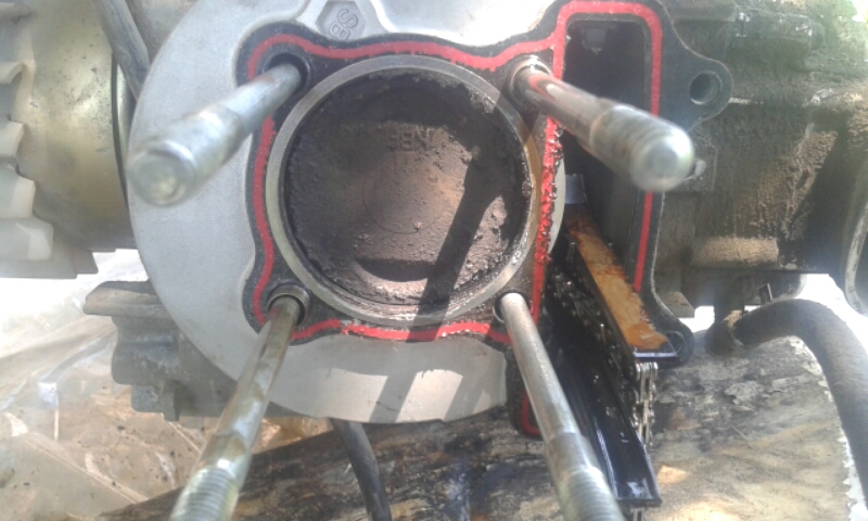

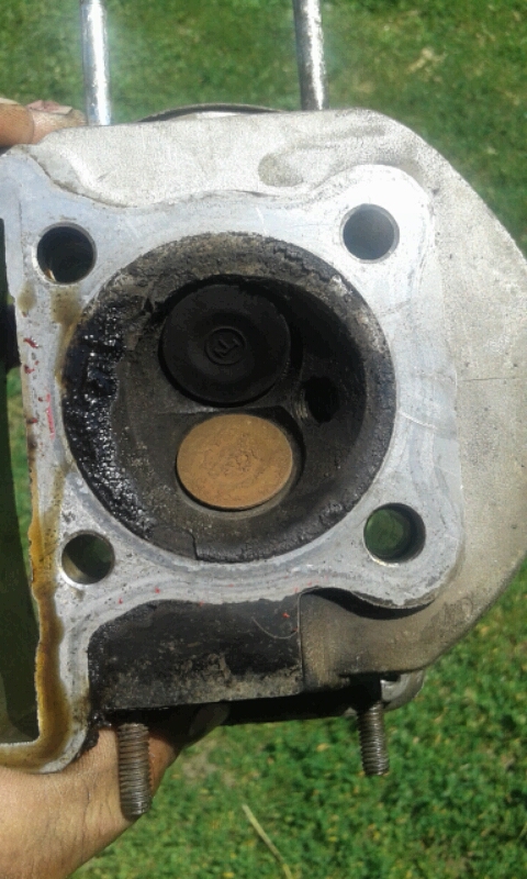

Теперь ище и коромысло покупай, хорошо если бы хоть не парно продаются , да ладно главное что распредвал жив *OK* , и так вот я уже снял и саму головку и заглянул во внутрь, нагару есть но не критично, зато внешне видно что цилиндр новенький

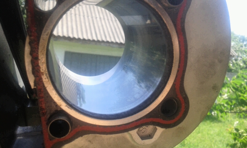

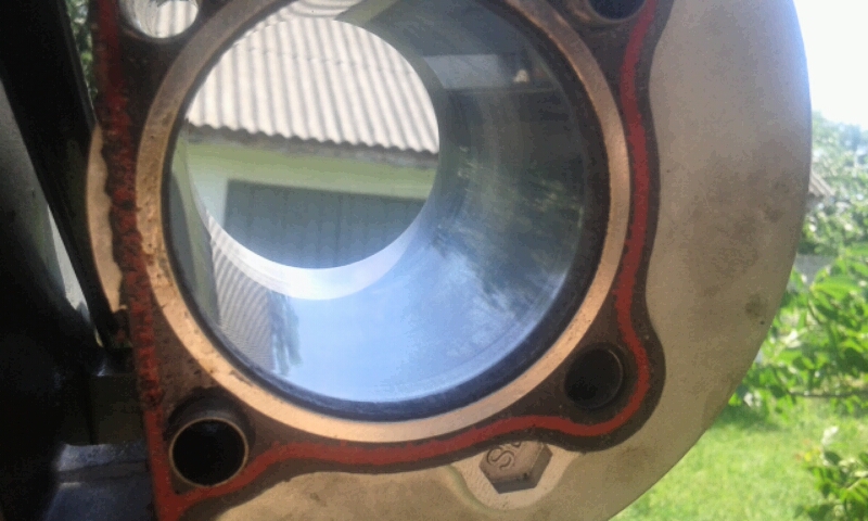

Единственное что порадовало так это состояние цилиндра, видно хоть что-то поменяли, но кап ремонтом и не пахнет

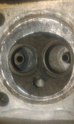

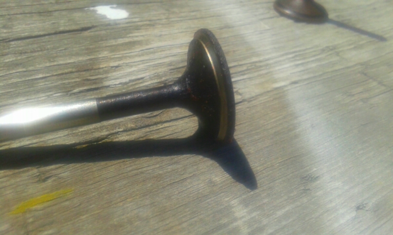

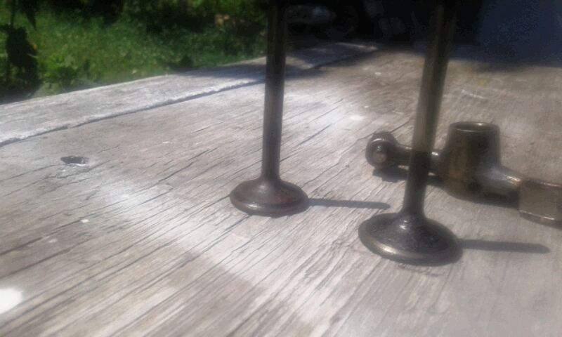

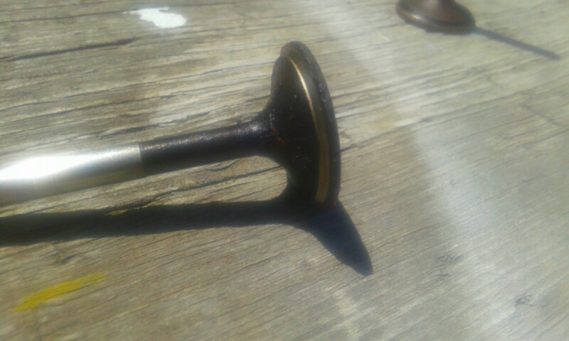

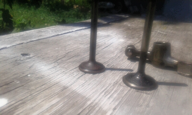

Рассухарив клапана я увидел как на впускном клапане образовалась кайомка, или оно так и должно быть я не знаю но в итоге буду менять клапана и маслосьемные колпачки так как есть зазоры через которые скорее всего и попадало масло на свечу, буду самостоятельно притирать, короче деньги что отдал в сервисе за капиталку можно было потратить на что нибудь другое ведь ни капиталки ни денег и самому приходится делать и заново тратить, ну да ладно за то практика, и опыт

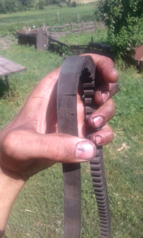

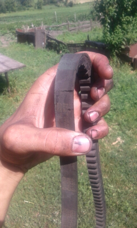

Разобрался что нужно менять в ЦПГ, все остальное в норме, решил посмотреть к кикстартеру почему проскакует и помыть картер и там вижу обман! Вот так выглядит мой новый ремень ! Короче обманули по полной с этой капиталкой, сделали лишь бы поехал а взяли как за все новое , самое интересное что ремень я снял не откручивая вариатор, просто рукой скинул и все ! Ну это уже другая тема, а вот вопросы остались , может ли влиять износ в гбц и не правельной работой клапанов на то что валит масло из сапуна и бензин в масло, и может ли на эту проблему влиять электро клапан на карбюраторе? Я проверял его и при подключении к акм он просто грелся и ничего не происходит

Коромысла оба под замену, выработка на них недопустима, они цементированные.
Распредвал скорее всего тоже пострадал, но его можно подправить мелкой шкуркой и отполировать если нужно, зависит от имеющихся задиров и износа кулачков.
Цепь ГРМ под замену.
Натяжитель под замену.
Башмак натяжителя и успокоитель в каком состоянии?
Клапана сожрало либо песком либо их убили притиркой, сомневаюсь что отделаетесь только их заменой, если так же ушатаны и седла - нужно головку менять целиком.
Прокладка головки стоит гавеная, по нормальному должна быть стальная, а не композит. Возможно есть трещина в голове из за фиговой прокладки.
Это может быть одной из причин прорыва газов из КС в картер.

Похоже,что этот клапан вообще с другого мотора.Счистите нагар с клапанов и замеряйте их размеры.
По натяжителю.Вы этим "мастерам" новую цепь ГРМ покупали или "мастера" сказали,что цепь ещё походит?Они вместо того,что бы поменять цепь,удлинили натяжитель.
Такая выработка :-o на коромысле-скорее всего следствие отсутствия теплового зазора,либо "мастера"вообше зазоры не настраивали,а сунули постель распредвала с теми настройками зазоров,что были до "капиталки".

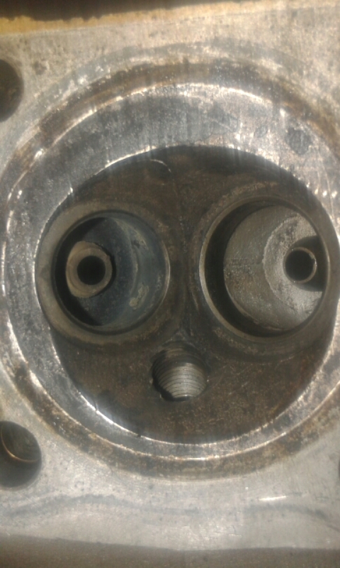

На распредвале есть царапины где сьеденное коромысло было, но пальцем не чуствуються, видно тоже менялся, головка тоже целая на вид и седла в норме, а вот колпачки мне не очень нравяться, они без обжымной пружины, буду все менять по тихоньку
