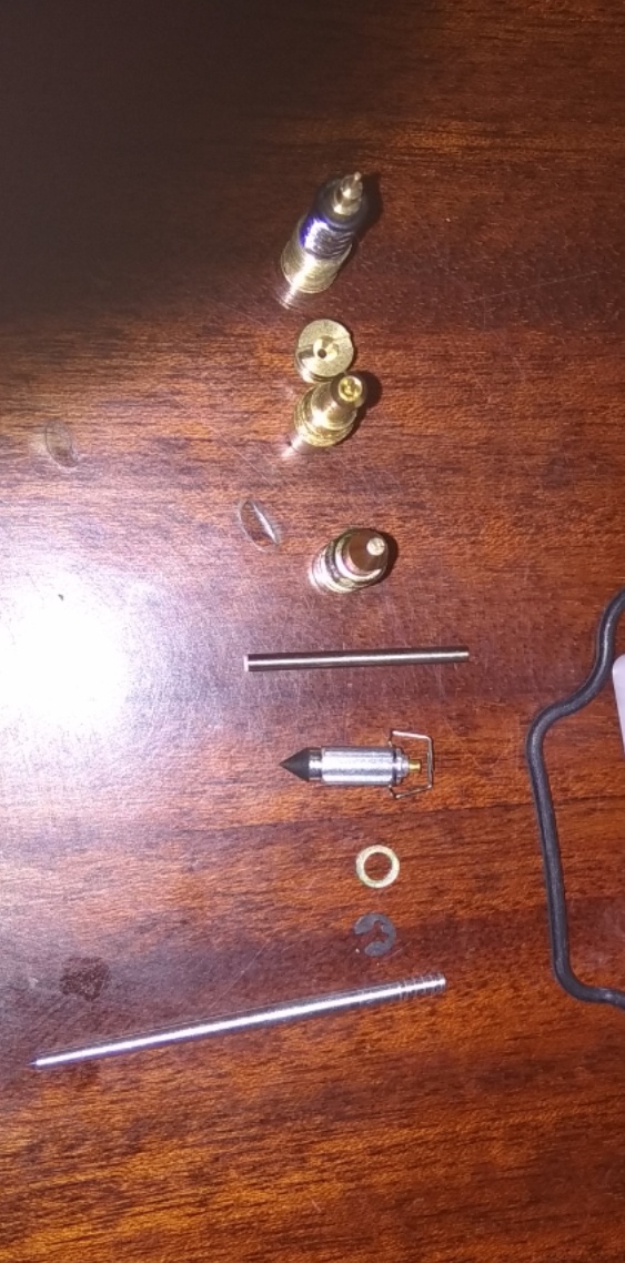

Только вот понять не могу куда шайбочку нужно поставить?)
Но подозреваю что на винт обогащения смеси перед пружиной

+1 Жиклёры без маркировки-левак,их желательно вообще в руки не брать.И маркированные жиклёры бывают не верно тарированы,а эти вообще лотерея,но возможно и повезёт.....
Последовательность сборки винта качества:
1.Пружинка
2.Эта шайбочка
3.Резиновое колечко
Измерте длину старой и новой игл ГДС.

Ребята, починил скутер.
Сравнил жиклёры, получается те что купил меньше по внутреннему диаметру, игла ГДС идентична но я поставил которая и стояла ( она новая шла в комплекте с мембраной ).
Причиной оказался коммутатор, поставил новый завелся как часы.
