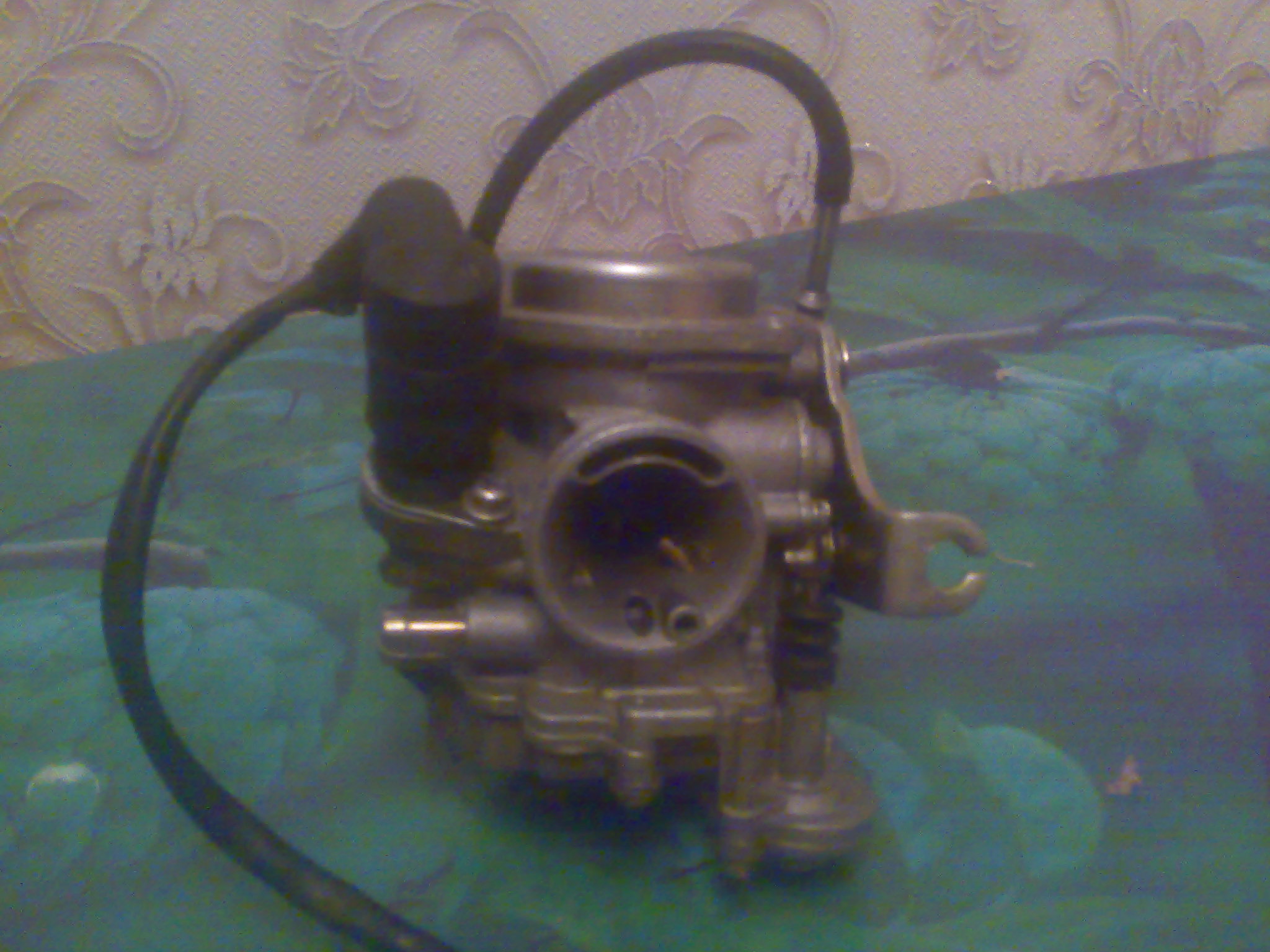

SOTNIK
Не забывай, у неё карбюратор CVK.
Ему необходимо пределённое разряжение, чтобы работать без провалов и при этом не переливать.
вот такой у меня карбюратор.
4т.jpg [ 26.65 KiB | Просмотров: 6888 ]
 Заголовок сообщения: Re: ФНС - зло. Возражения?
СообщениеДобавлено: 05 Dec 2010, 23:01
Вопрос такой: ты карбюратор не меняла? Если нет,то подбери и замени жиклёр.
Там в стоке у меня стоял жиклёр "88" и у меня "не ехал",максималка была 72-76,тупил в разгоне...
Методом подбора с "88" по "98" был установлен "96" жиклёр.
Теперь разгон такой,что если поддать немного газу,поднимает колесо от земли на 20-30см при троганьи.
Я в основном трогаюсь со 2-й,вытягивает с холостых.

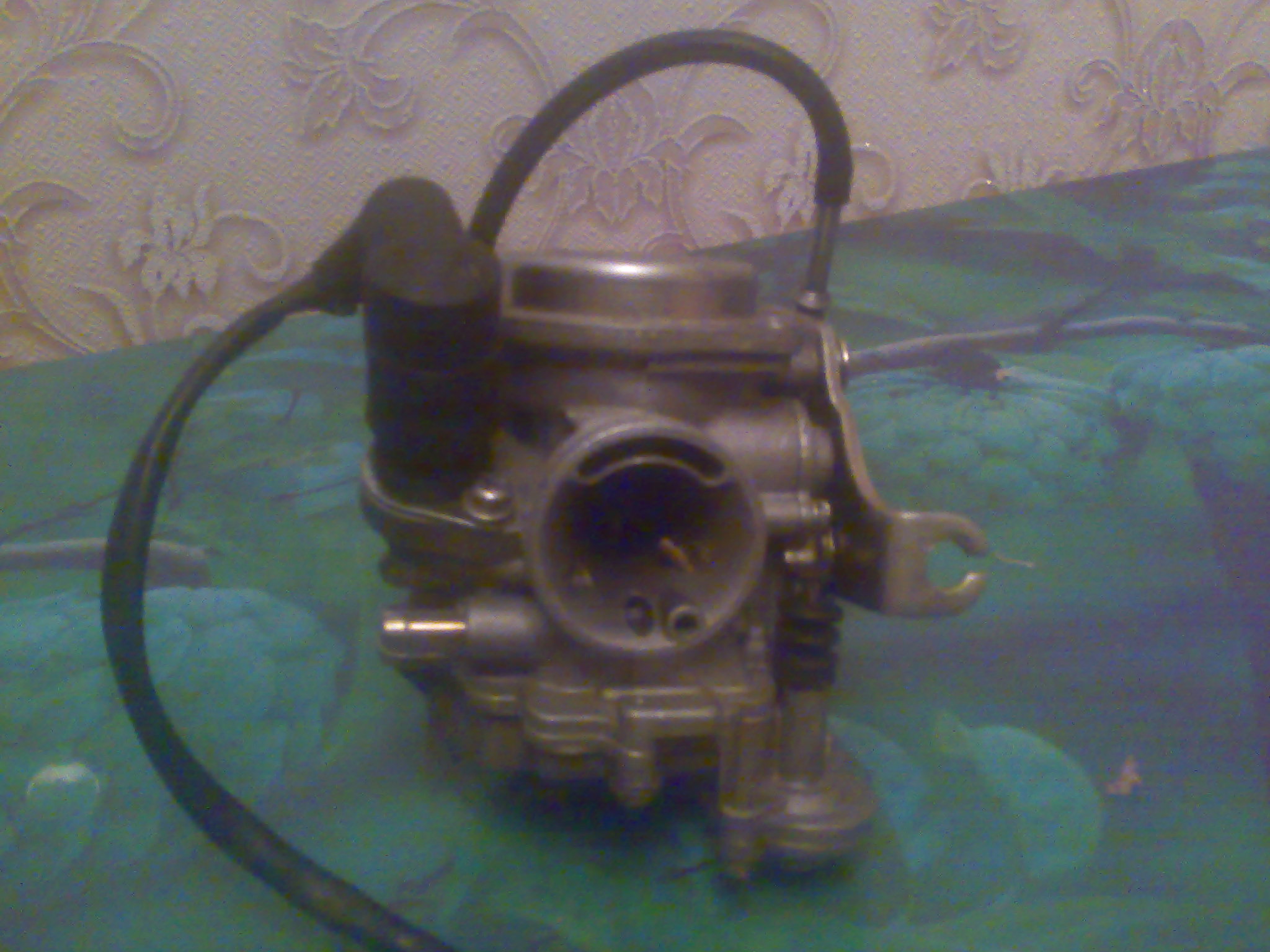

У меня даже проще; железная крышка и круглый золотник. Вот фото:
05122010002.jpg [ 384.38 KiB | Просмотров: 6887 ]
