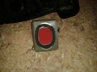

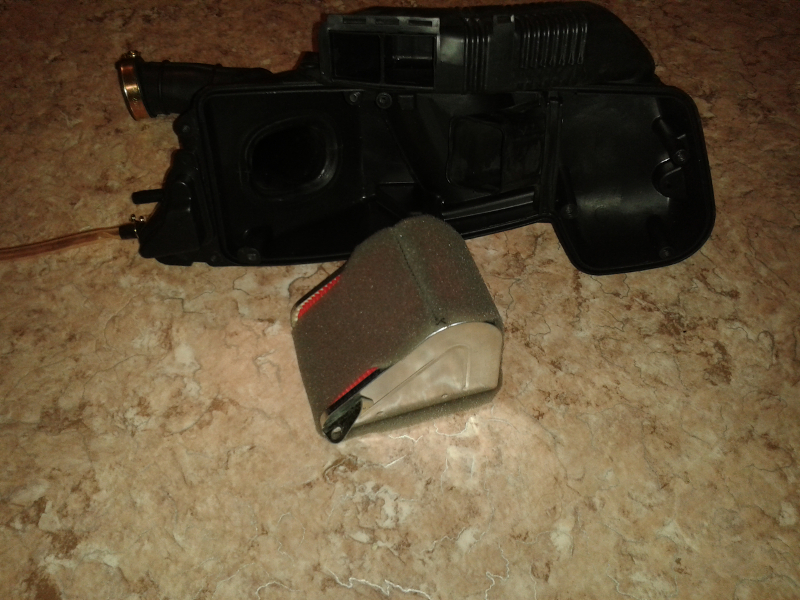

Провел испытание на новом карбюраторе без воздушного фильтра. Повалило. Предположения были правильные.
Оставляю новый карбюратор и буду готовить скутер к дальнейшим испытаниям. Попробую уменьшить пропитку в фильтре. Если не поможет, значит все таки нужен фильтрбокс от кубатуры.
Можно конечно по пацански нулевик воткнуть) И звук чумовой будет))))

На 90сс что со стоковым карбюратором 16мм, что с тюнинговым 21мм одинаково пёр, какой-либо ощутимой разницы не заметил.

Полноценных испытаний я пока не проводил. т.к. не решил еще с тросом газа. Но тянет достойно. Уж не хуже прошлого карбюратора.
Смысл всем этим заморачиваться:
- стал легче заводиться
- лучше держит холостой ход
- планирую голову с большими клапанами и спорт распредвал.
- после продолжительной поездки глох из-за недостатка топлива в поплавковой камере. (изменилось ли - не проверено)
Получается, что уже везде вокруг головы увеличил объемы и сечения. Думаю стоковая (хоть и подпиленная) голова уже свои 100% выдает. Может и на старом карбе выдавала. Но для новой головы лучше перестраховаться и дать возможность больше брать смеси.

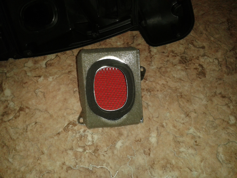

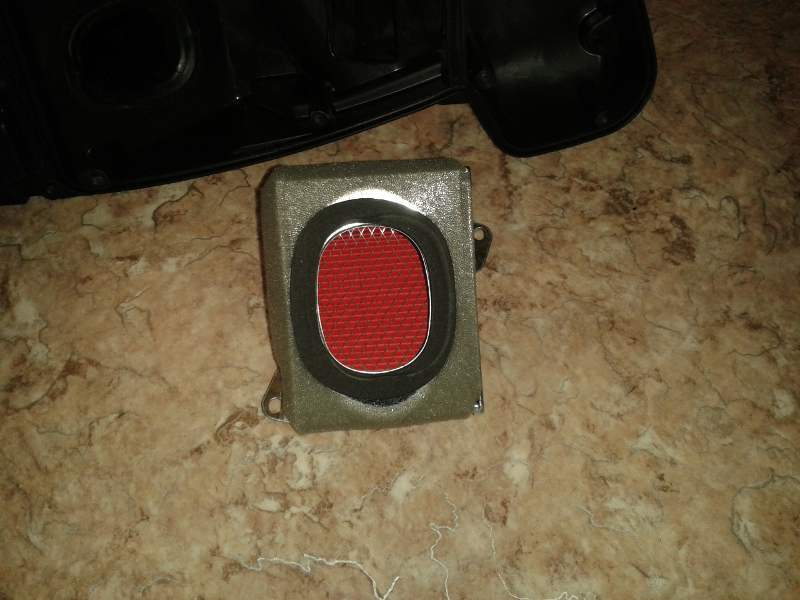

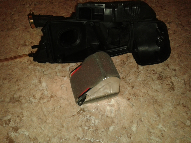

Получил наконец-то посылку с запчастями для скутера.
Заказывал:
1)Трос газа
2)Ручку заднего тормоза (блестящую, чтобы в цвет с ручкой переднего тормоза)
3)Фильтр бокс от скутеров 125-150 кубов.
Трос газа еще предстоит подогнать для совместимости с уже установленным карбюратором кейхин на 125 кубов.
Ручка заднего тормоза оказалась для барабана... и все таки покрашу обе ручки в черный цвет.
Фильтр бокс понравился. Предварительно примерил и должен хорошо встать на место старого. Думаю повалит)
